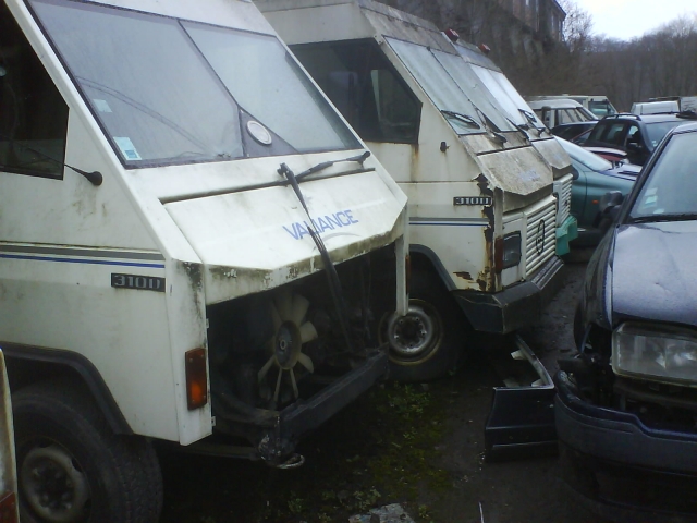

Messagepar Raoul85 » 01 PMvSam, 28 Déc 2013 20:20:06 +000020Samedi 2009 040840
mince !
t'as trouvé ça où ?
c'est des blindés ?
Raoul85
Messages: 876
Re: Adapté moteur voiture 190D sur 208D???
Messagepar rsgqkweekkk » 01 PMvDim, 29 Déc 2013 12:54:16 +000054Dimanche 2009 041240
Yep, y a en une quinzaine de 310 ex-Vaillance, c'est une casse se situant a une vingtaine de bornes de chez moi...quelques 711, 609 y trainent aussi...pour les T1 faut oublier la carrosserie mais pour tout ce qui est pieces/chassis/interieur y a que l'embarat du choix...par contre pour les pc j'ai pris le seul a peu pres d'équerre :lol: ...
