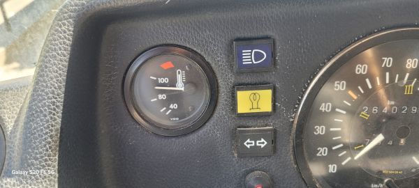

Bonjour à tous,
j'ai un mercedes 309D James cook de 1989 avec 270 000Km au compteur. pour l'histoire l'an dernier il est montée plusieurs fois à plus de 100°c dans les montagnes Suisse ne trouvant aucun Mécano pour m'aider, j'ai remarqué que le radiateur et toute les durites était complétement encrassé, donc nettoyage du circuit et pause régulière m'ont permis de rentrer à domicile sans surchauffe. J'ai décrassé le moteur au cristaux de soude et ensuite changé calorstat radiateur moteur et chauffage intérieur, et nettoyage de toutes les durites, je l'ai remis en route et je trouve que la température moteur au ralentit est trop élevé ? (cf photo ci jointe), quand je suis en côte (sur 5 min et à vide) il monte à 98°c car je suis en haut régime moteur, donc gros débit de la pompe à eau et bon refroidissement puisque circuit neuf cependant je ne trouve pas cela normal? avant il ne dépassait jamais les 85 à 90°c montagne et autre.
J'ai vu un mécano ce matin qui connait à priori bien ces moteurs et pour lui les durites sont trop dure (pression) et il dit que la maladie de ces moteurs c'est la culasse. culasse fêlé pour la lui mais joint ok, il accepte de me changer tout si je lui fourni la culasse.
et c'est là que je fais appel à vos lumières car je suis complétement largué!!! à t il raison et dois je chercher une culasse ou il y a t'il d'autres essaie que je puissse faire??
Merci par avance de vos retours

Bonjour voici quelques essaies fait aujourd'hui:
-laisser monter le camion en température sans le bouchon de radiateur, le niveau est monté et débordement par le tuyau de trop plein, puis redescente avec quelques bulles puis encore remonté puis redescendu avec quelques bulles cela pendant 10min puis plus rien, resté stable le reste du temps. température de l'eau prise avec thermomètre de cuisine 87°c
-ensuite j'ai rebouché le radiateur pendant 30min en me disant que si c'était une surpression du à l'échappement j'aurais de nouveau les durites dure et de la pression. mais que dalle!! les durites sont restées molles et j ai pu ouvrir même à chaux le bouchon pas de pchit!!
es ce possible qu'une culasse fêlé comme le dit le mécano ne soit que de froid à chaud mais une fois chaud plus de surpression?
merci d'avances pour vos lumières

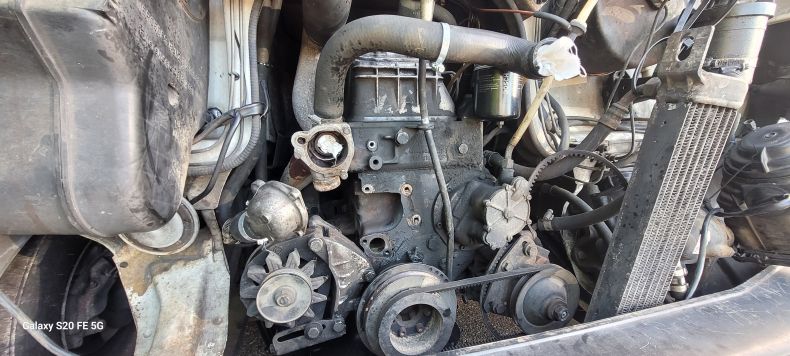

Bonjour Merci pour les informations,
ce que je comprends c'est que c'est vraiment pas normal au ralenti d'avoir cette température dans le moteur car normalement ces moteur ne chauffe pas!
allez zou je e lance dans le démontage de tous ca, si vous avez des astuces je suis preneur. pour le coup tout démonté jusqu'au ventilo ok! et ensuite es ce compliqué ou faut il vraiment y connaitre en méca pour la pompe à eau et le visco coupleur? je pense tout acheter chez mercopièces! merci pour l'aide

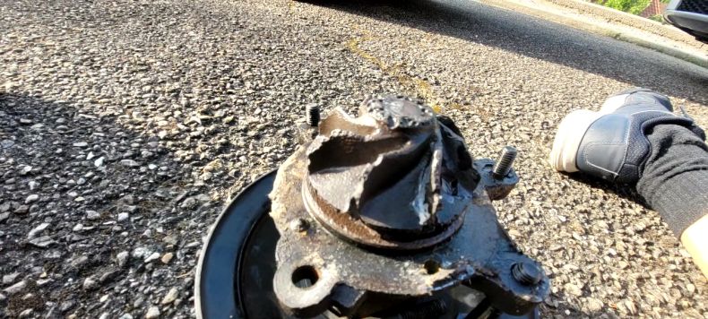

Bonjour à tous,
Pour faire suite, je viens de démonter l'ensemble pompe à eau et viscocoupleur :D , je dit bien l'ensemble car je n'ai pas encore réussi à démonter le visco de la vieille pompe à eau pour récupérer la poulie. même dans l'étau ca veux pas,
demain je me fabriquerai une clé plate de 70 et on va tapé un peu à la masse histoire de choqué sauf si vous avez une autre méthode?
Voici une photo de la pompe :shock:
on dirait qu'elle a été grignoté par une souris! je comprend pas sont état comment est ce possible?
concernant le viscocoupleur je viens de le chauffé un peu au décapeur thermique pour voir si il devenais plus dur, mais que dalle je me suis brulé et il tourne toujours même avec la pompe à eau coincé avec un axe en métal.
En démontant les vis j'ai un peu d'huile qui est sorti des 2 vis de droite j'ai pris peur mais je me dit qu'il y a la chaine derrière et que c'est peu être normal?
voici mes questions et pardon d'avance pour la quantité, je ne suis pas mécano :D
-il y a t il un joint pour ces 4 vis qui prennent sur le moteur? ou seulement celui du bas pour les 2 vis du circuit eau + celui de la pompe qui ce vis sur le capot? pour les joints papier faut il les mouiller avant et il a t-il des coupke de serrage spéciaux pour ces vis?
-dois je bourriné comme un âne pour séparer la poulie de la vieille pompe à eau??
-il y a une durite de purge de pompe à eau comme ca marche??
Merci par avance pour vos lumières!

Messagepar Karagheuz » 01 PMvVen, 08 Mai 2026 21:58:21 +000058Vendredi 2009 040940
Pour le visco, aucune idée.
Pour ta pompe, on dirait qu'elle a morflé de la cavitation. Ce sont bien des petits trous qu'on voit sur les surfaces ?
Peut-être que l'acier était de mauvaise qualité. Il va falloir faire un bon rinçage pour sortir les morceaux, et dépose du radiateur pour enlever boues et morceaux.

Messagepar Yool38 » 01 PMvVen, 08 Mai 2026 22:06:46 +000006Vendredi 2009 041040
@ Karagheuz sur le haut on dirait presque des bourrelé de soudure et sur les ailéttes il manque des morceau et ca fait poreux celà peu potentiellemnt expliqué une mauvaise circualtion? ou autre problème?

Messagepar Karagheuz » 01 PMvVen, 08 Mai 2026 22:32:18 +000032Vendredi 2009 041040
Ca peut être un manque de pression dans le circuit, possiblement dûe au bouchon du circuit qui ne fait plus son office correctement (joint ou ressort), les ailettes font monter la vitesse de l'eau, et diminuent la pression, du coup l'eau peut devenir vapeur, ça fait comme de petites explosions, et ça détruit le métal en faisant de petits trous.

Messagepar Yool38 » 01 PMvSam, 09 Mai 2026 14:56:42 +000056Samedi 2009 040240
l'ayant acheté à 260000km je me dit que certainement il a du tourner avec de l eau ou plusieur année au G11 qui finis par être que de la flotte, bref j'en suis au rincage et j attend lundi pour acheter le joint qui me manquent et trouver une solution pour séparer le visco de la pompe! j en suis à chauffer au chalumeau mais rien viens j hesites a racheter une poulie d occasion! à suivre
