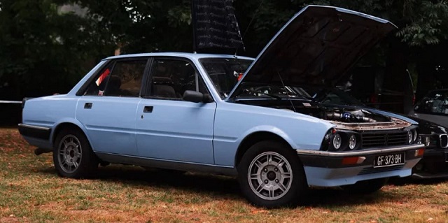

Messagepar Kebab » 01 PMvDim, 15 Mar 2026 18:02:45 +000002Dimanche 2009 040640
J'suis allé voir le YouTube du Eliott, je comprends ton parallèle! et oui oui, y'a bien choco dans le nom :lol:
Je sais pas si le vert "La Redoute" va rester, il mérite quand même un bon coup de peinture, j'ai pas encore décidé de la couleur, ça se tape entre le même bleu ciel dans lequel j'ai fait ma 505, un lavande clair ou pourpre foncé
la 505 en question :
Kebab
Messages: 28
Re: Swap OM605 -> 208D
Messagepar paf » 01 AMvLun, 16 Mar 2026 10:19:25 +000019Lundi 2009 041040
Chouette caisse !

Messagepar rsgqkweekkk » 01 PMvLun, 16 Mar 2026 16:33:18 +000033Lundi 2009 040440
j'ai toujours eu un faible pour ce kit double phares ronds d'epoque 8-)

Messagepar Kebab » 01 AMvLun, 23 Mar 2026 09:42:08 +000042Lundi 2009 040940
Eh merci, j'aime bien mes morettes aussi haha 8-)
