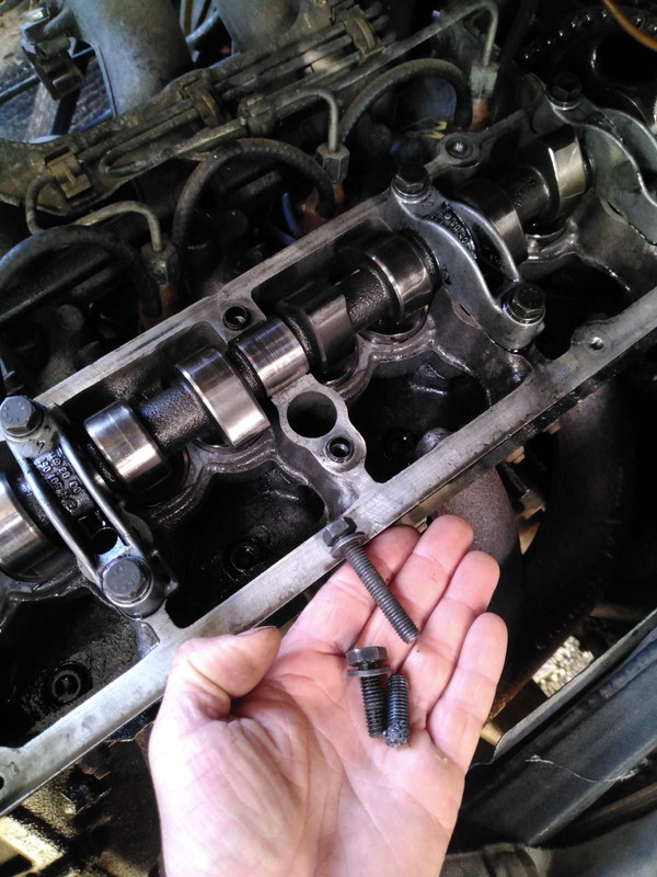

Rootsfarmer13 a écrit: le cache culbuteur et m'aperçois que toutes les vis des ponts qui tiennent l'arbre à cames sont dévissés !!!
C'est un truc de fou ça t'as des photos?
C'est dévissé ou cassé? Si ta distri avait décalé ptet une rencontre entre soupape et piston aurait soulevé l'aac? Mais il démarrerait plus ton moulin
Par contre t'as un autre problème qqe part genre les joints de queue mort complet pour remplir tes cylindres d'huile aussi vite, combien de temps entre les deux emballements?
Vraiment une histoire de dingue
Faudrait voir avant de resserrer ptet contrôler la gueule des queues de soupapes et des poussoirs hydrauliques

Bon la faute me revient, car en 2018 j'ai fait le changement du joint de culasse... Donc c'est moi qui ait serré les vis. :roll:
Je n'ai plus souvenir de comment je les ai serré. Je me souviens du serrage au couple des grosses vis qui tiennent la culasse en suivant un ordre spécifique mais celle là je ne me souviens pas.
Je n'ai pas de photos. J'en ferais une demain. Elles manquaient presque toutes de serrage. Et la paliers 3 et 4 avaient du jeu.
J'ai voulu les resserré avec du frein filet moyen cette après midi. Bien sur, la troisieme que j'ai mise s'est foirée... Donc allé on perce je la sors, et puis je suis bon tant qu'à faire je vais repartir sur de la visserie neuve.
Je vais au passage resserré au bon couple et l'ordre préconisé s'il y en a un... Je vais chercher un peu sur le forum à moins que vous ayez ça de tête !

Messagepar Rootsfarmer13 » 01 PMvMer, 21 Jan 2026 14:30:53 +000030Mercredi 2009 040240
Yes merci pour la rta mais effectivement j'ai la meme.en anglais et jai un peu du mal .
Je viens de vérifier mon filetage dans la culasse qui est bon. Donc oui j'ai eu du cul !!!
Je me posais la question de mettre justement des vis plus longue si c'est possible avec du frein filet moyen... ?
Image[/url]

Messagepar matX34 » 01 PMvMer, 21 Jan 2026 19:34:50 +000034Mercredi 2009 040740
Yo je sais pas perso quand c'est aussi serré j'ai tendance a penser que le frein filet bleu ça apporte pas grand chose de plus
Vis plus longue méfie toi quand même faudrait pas arriver au fond du trou a fleur et péter encore une vis dedans

Messagepar rsgqkweekkk » 01 PMvMer, 21 Jan 2026 21:40:26 +000040Mercredi 2009 040940
ah d'accord, ca a pas foiré, ca a pété..diantre..a part un serrage trop important je comprend pas, mais sans clé dynamo on peut tres vite depasser les 2.5kg.
Normalement ces montages vue qu' y a le couple a respecter, inutile de foutre de la loctite..par contre a verifier mais y a pas une histoire d'étirement a controler pour ces vis ou c'est que pour la culasse?

Messagepar yffic60 » 01 PMvMer, 21 Jan 2026 23:02:46 +000002Mercredi 2009 041140
ceux sont bien les vis d'origine?
ce qui m'étonne c'est quelles soient filetées sur toute la longueur
sur la tête y a t il un indice de qualité?
Messages: 2768
Re: 308d emballement moteur et fumée blanche grise
Messagepar Rootsfarmer13 » 01 PMvMer, 21 Jan 2026 23:37:41 +000037Mercredi 2009 041140
Bon alors ce sont les vis que j'ai du changé lors de mon joint de culasse de 2018 que le magasin de pièce auto a du me donner. Moi aussi ca m'a surpris que le filetage soit tout du long alors que ce devrait plutôt être des "tires fonds ". Il y a bien un indice mais je sais plus lequel je vérifie demain.
Vis plus longue ça va pas.
C'est pas tant serré, 2.5K c'est pas beaucoup. Ma clé dynamométrique démarre à 50. Je l'ai fait au feeling... On m'a toujours dit que pour être paysan il fallait avoir un bon pif ! mais bon pour le coup c'est raté !
En théorie, elles doivent être remplacées neuves à chaque remontage (vis à allongement).
En cherchant sur internet :
Pourquoi ces vis doivent être neuves
"Ce sont des vis à allongement (yield / torque-to-yield) ou de précision → une fois serrées, elles ne reviennent pas à la même longueur → risque de rupture si réutilisées "
Donc faudrait que je reparte sur du neuf en visserie à prioris... Sauf que mon magasin de pièce auto ne fait pas de visserie et mercopieces ont les vis de chapeau de vilebrequin mais mais pas les vis de chapeau d'AAC.

Messagepar rsgqkweekkk » 01 PMvJeu, 22 Jan 2026 13:53:50 +000053Jeudi 2009 040140
..mercopieces :roll: ... bon, vu l'historique on comprend mieux pourquoi ca a pété: t'as fait le branleur pis c'est tout avec des vis zingué de chez bricopipo :mrgreen: .
Ces vis c'est chez mercedes, tout simplement;)
