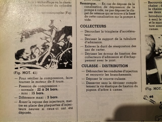

Comme je l'ai dis dans un précédent poste, ses compressions sont en partant du piston coté distri' : 27/27/28/30 Bars
Ne connaissant pas les valeurs normale pour ce moteur un grand Sage m'a alors conseillé de me tourné vers la sainte Revue Technique Auto.
Après quelques pages lus je tombe enfin sur ce qui m"intéresse : "Les compressions " seulement le taux de compressions indiquées comme normale se situe entre 22 et 24 bars moi je suis clairement au dessus.
Je ne sais pas si c'est grave d'être au dessus mais je me disais que ce fameux claquement peut provenir de là, non ?
Un joint de culasse en perspective ? Je vais essayer de glaner de mon coté 2-3 infos en attendant.
