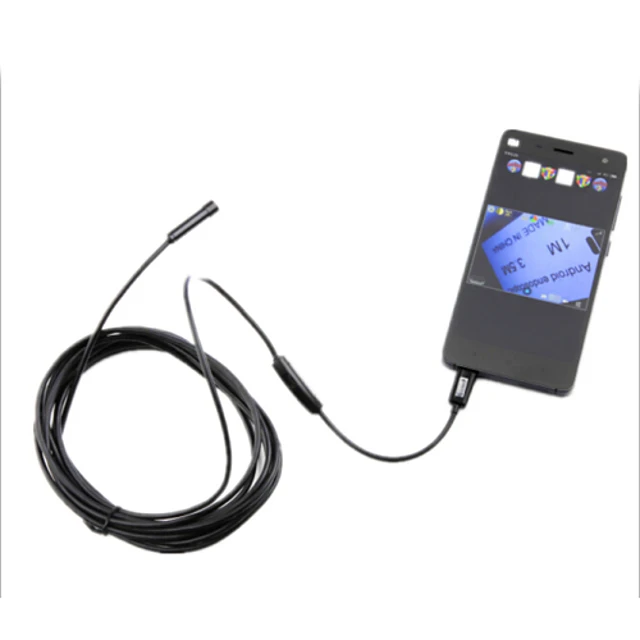

Evan507 a écrit:Jvais instaler des camera de sueveillance dans le moteur pour surveiller chaque vis ! Elle ont pas interet a ce faire la malle!
Un ptit ecran lcd, une camera endo alimenté par l'usb de ton autoradio, ou juste par un smartmerde, un trou un peu de pate a joint et voila de quoi passer des soirées passionantes :mrgreen: :mrgreen:
Sinon non, je dis pas que t'es parano, j'essai juste de voir d'autre pistes que celle d'une mauvaise lubrification, car a ce niveau tu as toutes les infos pour savoir qu'a priori ce serait pas ca ;)
Moi c'est surtout le fait que ca ait frotte qui me chifonne..car je vois pas commen t l'expliquer autrement qu'en ayant eu le ressort bloqué, ptet que quelques secondes, au moment où t'as pas testé tes freins..

Messagepar Evan507 » 01 PMvVen, 02 Juil 2021 17:52:20 +000052Vendredi 2009 040540
Ha ton image tombe a pic!
Jai passer 2 heure cet aprem avec la meme caméra que tu montre pour recuperer un piti ressord de MERDE que jai fait tomber dans la distrib!!!!! Grace a un petit accesoir aimant qui ce fixe au bout de la camera en vrais ca sert pas souvent mais sa peut sauver une situation bien perilleuse ^^
Et pour la parano c'est pas toi qui le dit mais moi :p en vrais d'avoir refait le moteur ca me fait douter sur tout ce que jai fait une erreur est si vite arrivée !
