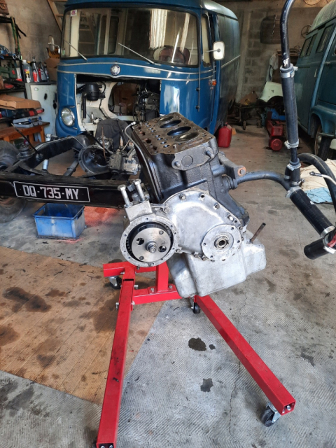

des petites tof :
avant:
après:
voila voila si quelqu'un a des questions sur re fzire un 617 n'hésitez pas =)

Messagepar etoile80 » 01 PMvMer, 02 Juin 2021 18:23:44 +000023Mercredi 2009 040640
salut,beau boulot,tu mérite que cela fonctionne !
ce support moteur est stable ?
Re: Om617 mission 0 kilomètres!
Messagepar Evan507 » 01 PMvMer, 02 Juin 2021 18:37:12 +000037Mercredi 2009 040640
salut merci =) pour le support moteur (premier prix) c'est vraiment limite mais ça le fait jpense pas refaire un moteur tout les jours non plus donc pas trop investir dans un truc de meilleur qualitée ;) voili voilou

Messagepar jim » 01 PMvSam, 05 Juin 2021 20:02:55 +000002Samedi 2009 040840
super taff en tout cas ! pour le support moteur j'avais acheté un modèle premier prix similaire au tiens. il fait bien le taff pour les gros bloc diesel en fonte ;)
