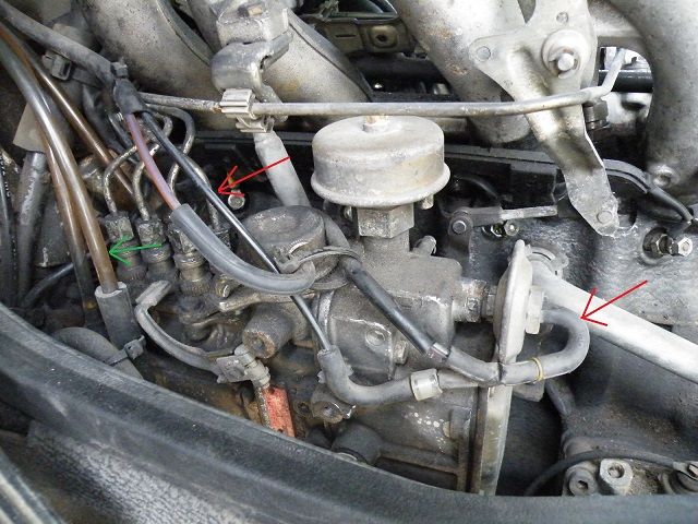

J'ai regardé de mon coté et j'ai trouvé 2 choses. J'ai de l'air qui remonte vers le filtre à gazoil par la durite repérée avec la flèche verte uniquement lorsque je coupe le moteur. J'ai pensé à une prise d'air à la pompe. Ca expliquerais le problème à froid par contre je ne comprends pas que ca l'ai fait juste au moment du changement d'injecteurs. Quelqu'un a-t-il déjà eu le soucis et pourrait-il me confirmer ou pas.
2eme chose: le tuyau d'air (le noir) repéré avec les flèches rouges qui sort du cul de pompe va jusque derriere le tableau de bord et n'est branché nul par et je ne trouve pas ou il se branche. L'autre tuyau (marron et violet) est raccordé derrière le tableau de bord et repris que la durite de sorti du mastervac.

C'est moi ou tu as martyrisé les écrous des tuyaux HP?
Commence par débrancher les deux capsules (arrêt moteur et ralenti) et regarde si le problème persiste.
Ça permettra d'exclure un mauvais branchement des durites de commande à dépression.
Vérifies aussi que le levier de stop remonte bien moteur en route.

Par contre j'en profite pour dire que je suis un peu étonné du nombre de raccords de diamètres différents au niveau des durites. Je n'y connais pas grand chose mais il me semble qu'il est peut-être souhaitable de conserver le même diamètre en général :?:

Je n'ai pas encore regarder pour débrancher les capsules, je vais essayer de prendre un moment dans les jours à venir pour le faire. Pour le levier stop il remonte bien lorsque le moteur est en route. Il remonte même dès que je mets le contact et pour les raccords des tuyaux hp c'est la photo qui donne l'impression qu'ils sont abîmés mais ce n'est pas le cas.

Bonjour à tous quelques nouvelles, il y a un petit boitier sur le coté de la pompe à injection sur lequel est reliée la durite par laquelle l'air remonte. Apparement dans ce boitier il y aurait des clapets anti retour et ça pourrait être un clapet qui fonctionne mal et qui ferait que de l'air passe dans la durite.
