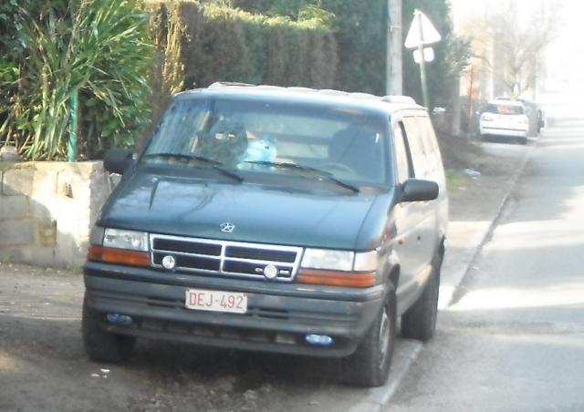

Etant mécano auto de métier, je n'ai jamais eu le cas d'huile 80/90 de BV dans un moteur de voiture,
Mais je ne pence pas que cela face quelque chose a t'on moteur sauf que le bipasse de la pompe a huile va s’ouvrir plus pour faire passe l'huile dans le carter car la pression de pompe risquerais de monté, vu l'huile moins fluide.
2 litres de 80/90 dans 8 litres de 10/40 cela n'est pas grave, au plus refait une vidange et change la cartouche du filtre et nettoyage au tamis avec du pétrole ou du mazout et ce sera bon.
Pour ma part je met bien de la graisse MO² (bisulfure de molybdène) dans les boites a vitesses ou des ponts pour suprimer des bruits de roulement, et les bruits diminue très vite.
Mon chryslere grand voyager achete a 350.000 Km avais un bruit dans la boite pont, et c'est pour cela que l'ex proprio l'a vendu, pas de bouchon de vidange sur cette boite, après placement d'un bouchon et fait plusieurs vidange entre 1000 et 5000 Km (c'est de l'huile moteur 20/50), avec cette MO², cette boite est toujour en fonctionnement a plus de 520.000 Km.
Le jour de l'achat, en 2004.
Le 16-02-2012.
Petite doc : http://www.picoty.fr/doc/lubrifiant/pro ... -F-MO2.pdf
Petit contre rendu du produit trouvé sur la toile.
http://isatis.mecanique.free.fr/additifs/p2.html
Maintenant, A++, PapyKy
