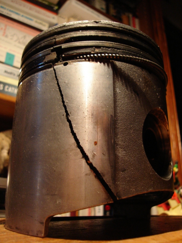

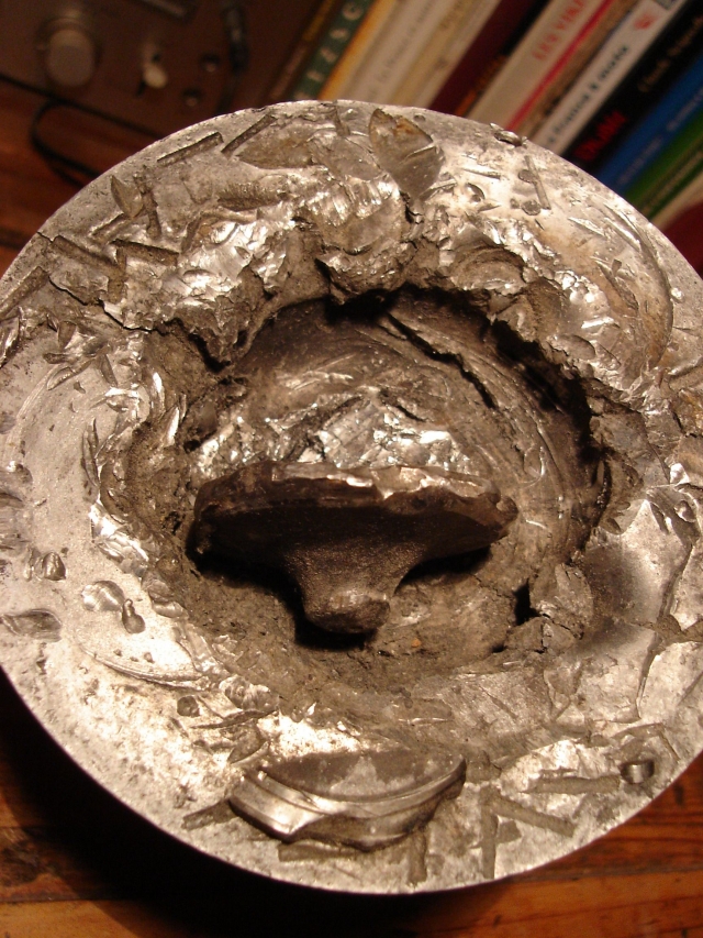

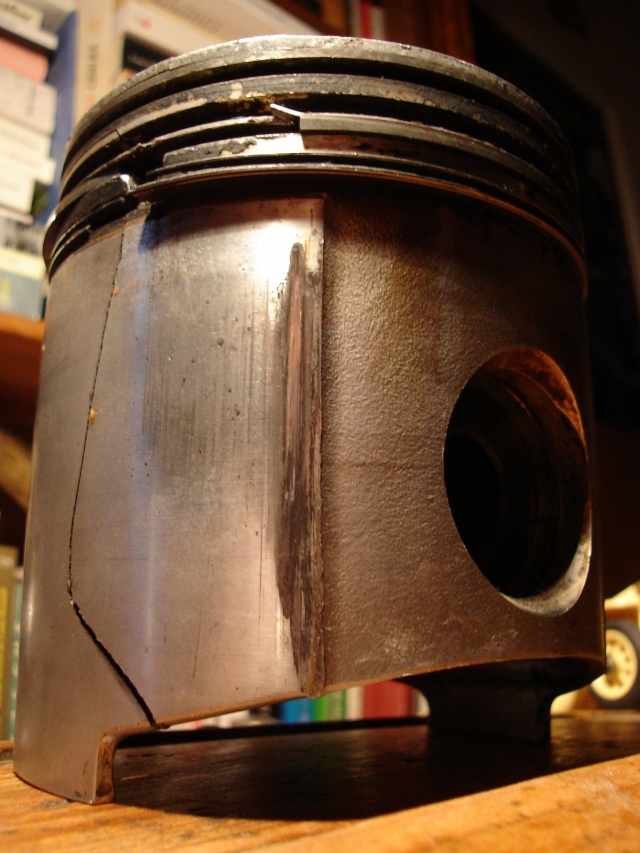

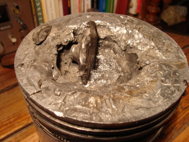

Messagepar rsgqkweekkk » 01 PMvJeu, 17 Jan 2013 21:48:37 +000048Jeudi 2009 040940
héhé...depuis le temps que je me demandais où caler ces tof^^ :mrgreen:
Alors voila l'histoire de monsieur piston qui dit bonjour à madame la soupape, qui, (allez j'ose)lui avait tapé dansl'oeil....hélas leur étreinte fut fatale...
...pourtant au départ rien ne laisser présager la chose! :o :lol: :lol:
Comme toute histoire d'amour elle finie mal et ils jurèrent, mais un peu tard que plus jamais ils s'y laisserai prendre :lol: :lol: :lol:
Messages: 12376
Re: fumée noir et blanche parfois + perte d'huile
Messagepar gerb » 01 PMvJeu, 17 Jan 2013 22:18:14 +000018Jeudi 2009 041040
Waoooo!!!! superbes photos. Et bon courage les gars le froid se fait mordant ces jours.
gerb
Messages: 45
Inscrit le: 01 PMvDim, 16 Sep 2012 18:41:02 +000041Dimanche 2009 040640
Messagepar Gaàgii » 01 PMvJeu, 17 Jan 2013 22:35:50 +000035Jeudi 2009 041040
Aie aie aie !!
En effet !!
Il t'est arrivé quoi pour qu'il soit pété comme ça ?
J'aurai pas cru que ça pouver donner ça !!
J'ai différentes pièces du moteur qui sont abîmés aussi, tordu aussi !
Et est-ce que quelqu'un sait si il y a un joint au niveau du jeu de soupape ??
(je crois que c'est ça au pire je redemanderai à mon mécano)

wahou violent tes photo !
sa fait peur la meuuuhhhhhh !
