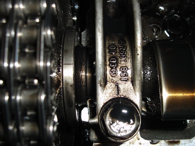

Salut et bonsoir a tous, voila un petit topic pour les fins mécaniciens qui résoudront mon petit soucis en deux-deux, j'en suis sur..m'enfin quand on sais pas, y a un moment ou ca fini chez merco ou sur mercotribe, perso je prefere ici :mrgreen:
Alors pour résumer c'est la suite du topic "chaine de distri cassée=moteur HS?" où je découvrais qu'une chaine de distribution n'etait pas immortelle, merci Clem et Tipierre! Mon 208 a 268000km a quelques centaine de bornes près, le précédent proprio m'avait affirmé avoir changer la chaine a 200000km, mais comme je prefere ne pas croire ce genre de dires je suis passé sous (et sur) le moteur pour verifier cette histoire d'allongement avant de me retrouver comme un con en rade "ah oui c'est vrai qu'il me fallait verifier..." Bref, je connais la distribution, son principe et tout ca (j'ai un diplome de méca moto) donc en avant! Et là je me suis retrouvé comme un ane à me poser des question existencielles du genre "est-ce que ce que tu regarde est le bon repère" "le repere d'aac doit-il etre synchro avec celui de vilo ou doit-il y avoir des degré de décalage?" "le repere est carré du coup je me base sur quel coin?" "ou "pourquoi sur la revue tek ils traitent le repere de l'aac et celui du vilo avec cinq pages d'écart?"....alors voila, j'ai pris des tofs de mon calage arbre/vilo et je voudrais votre avis, enfin, pour etre honnete je voudrais etre rassuré, car je pense que je suis pas mal du tout, en tout cas dans la tolérance d'allongement préconisée par Tipierre (0-3°) :D et si je me suis planté ben...n'y pensons pas je dois avoir raison :mrgreen: :mrgreen: En bonus un tof d'une piece dont j'ignore la dénommination exacte mais dont je me suis aperçu qu'il manquait un bout (ca fait jamais qu'un an que je l'ai..le con :oops: ), alors, grave, pas grave??
Merci d'avance [et désolé mon moteur est sale, mais j'allais pas le nettoyer pour faire croire qu'il etait propre :mrgreen: ]

Tes repères d'aac coïncident sur la première photo.
La lecture au niveau du repère du vilo se fait sur le coté non-biseauté.
Tu as ici à peu près 2/2,5°, ce qui est acceptable.

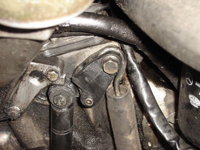

Salut, sur la dernière photo, c'est le tendeur de courroie d'accessoires.
Faites tourner !!!

Salut et merci beaucoup à vous deux de votre réactivité et de vos connaissances! Me voila rassuré pour ma chaine, et maintenant que je suis sur de la méthode je n'hésiterai pas à y jetter un oeil de temps en temps....d'ailleurs je vais faire un petit topic dans la section DIY pour ceux qui voudrait le controler aussi, ca peut peut-etre servir!

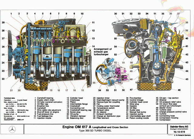

Ah que c'est ca le 617 camarade ou je me plante complet??
Sans dèk j'aimerai bien trouver un aussi chouette dessin du 601 940...en poster... :mrgreen: :mrgreen:

yes c'est ça le 617 mais ici c'est version bagnole turbo D genre série 300 (en break 8-) , le rêve quoi :D

Ah non non déconne pas, le sens des aiguilles d'une montre en étant face au moteur, pas derriere hein....du coup j'ai fait une petite fleche sur le topic qui indique le sens...et en cas de doute, tu te met devant le moteur, capot ouvert et tu demande a quelqu'un de mettre un coup de démarreur, tu verra vite dans quel sens ca part...
