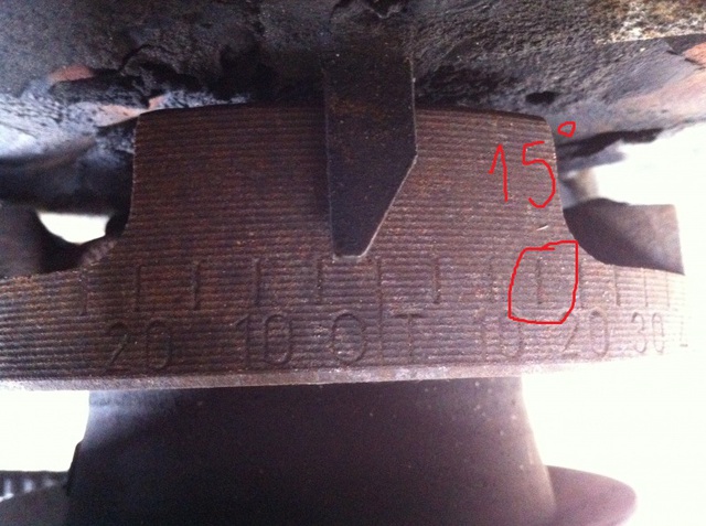

... Si j'ai bien fait la manip... Je suis a 13 avant le pmh. (Coté T )....

avant? :shock:
genre comme ça:
Remarque, meme apres PMH c'est pas genial..mais moins pire.

Messagepar Melle Charette » 01 PMvMer, 31 Aoû 2016 18:10:24 +000010Mercredi 2009 040640
Oui comme sur ta photo.. Le repère se situe la ou tu aurais entouré..
J'en conclus que mon moteur est mort ? Chaîne, pignons, culasse a ouvrir et tout...

Messagepar tipierre » 01 PMvJeu, 01 Sep 2016 12:41:07 +000041Jeudi 2009 041240
zbouledragon a écrit:Ton repère d'AAC est parfaitement calé et ça donne 13° après PMH, tu n'as pas sauté.
C'est 13° avant le PMH, donc à moins que la chaine se soit rétrécie (^^), elle a sauté.
Un pignon d'arbre à came c'est 38 dents pour 360°, donc si elle saute une dent c'est 9,5° de décalage à peu près.
Rapporté au vilo qui prends 2 tours pour un tour d'aac, ça fait 19°.
On retrouve les 13° de décalage + ce qui pourrait correspondre à un allongement de chaine de 6°...

Re: Problèmes distri ? suite changement joint spy villebrequ
Messagepar Melle Charette » 01 PMvJeu, 01 Sep 2016 12:57:38 +000057Jeudi 2009 041240
Ah voilà.. Merci de l'expliquation ! Au moins je sais a quoi ça correspond tout ca...
