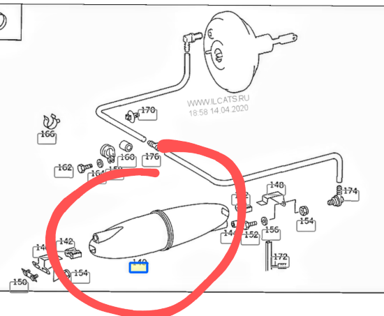

Un autre schéma du dit obus (qui éclate uniquement si on le percute), envoyé il y a quelques temps par le pape pour atténuer mon ignorance...

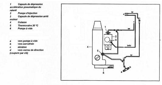

Messagepar Mr Alaska » 01 AMvMer, 15 Déc 2021 08:31:04 +000031Mercredi 2009 040840
Bon le réservoir de dépression est sain, il n'a pas tapé.. et les durites de dépression sont bien branchées sur la pompe à injection. Je ne comprends pas..
Peut-être que finalement ces problèmes sont indépendants l'un de l'autre. Une purge du circuit de freinage /embrayage mal faite pourrait-être la cause d'une pédale excessivement dure ?
En même temps quand je débranche au Mastervac moteur tournant il n'y a pas d'aspi..
Je tente d'acheter une autre pompe à vide en misant sur le fait que cette dernière (pourtant neuve) est défectueuse.. ?
Je ne sais plus où donner de la tête...

Messagepar Mécade » 01 PMvVen, 17 Déc 2021 16:54:24 +000054Vendredi 2009 040440
Alors, j'ai pas plein de réponse concernant la cause du souci,
mais ce qui est sur, c'est qu'une pédale dure n'est pas causé par la purge.
T'aurais plutôt une pédale trop molle, ou qui s'enfonce quand tu reste appuyé.
Les pédales hyper dures mais qui freinent peu, ça met en cause le servo frein, ou, le circuit de dépression d'air en amont, jusqu’à la pompe a vide.
Peut etre tu l'as dit et j'ai loupé l'info mais, tu as bien remonté tout le circuit pour vérifier que tout est branché, au bon endroit et pas percé?
Peut importe ou tu débranche tes durits d'air dépressif, tu ne sent aucune aspiration nulle part?
Si c'est le cas, alors ca amène bien du coté de la pompe a vide jcrois..
Bon courage!

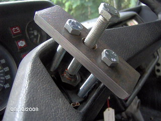

Es tu sûr pour le volant... ? J'ai démonté l'écrou central et tapoté tout le pourtour du volant, pas moyen de le faire venir..
Puis je suis tombé sur ce sujet :
viewtopic.php?f=85&t=42946&p=574577&hilit=D%C3%A9monter+volant#p574577
Alors... Extraction ou pas Extraction ?

Messagepar etoile80 » 01 PMvLun, 10 Jan 2022 14:05:35 +000005Lundi 2009 040240
c'est possible sans,mais c'est mieux avec..........

Messagepar Mr Alaska » 01 PMvLun, 10 Jan 2022 15:47:43 +000047Lundi 2009 040340
Merci Etoile80
J'ai essayé de tirer dessus comme un sourd sur la fin mais rien à faire.. Alors plutôt que ça ne finisse aux urgences je vais me fabriquer un petit extracteur ! :idea:
Par contre le gars a dû tarauder à deux endroits pour se prendre avec je pense, il ne me semble pas avoir vu deux trous filetés pour poser l'extracteur
ps : à propos de la photo, le gars a dû essayer pendant un moment, il n'avait pas déposé l'écrou de 27..

Messagepar loiseleur » 01 PMvLun, 10 Jan 2022 15:54:46 +000054Lundi 2009 040340
On en conclura donc que c'est une photo faîtes avec altruisme, pour montrer l'extracteur. :roll:
Sinon, au passage, sans extracteur, Il est conseillé de ne pas virer l'écrou complètement quand tu sors un volant. Ça évite soit de se le prendre dans les dents (testé et désapprouvé ^^).

Messagepar Mr Alaska » 01 PMvMar, 01 Fév 2022 20:04:54 +000004Mardi 2009 040840
Salut tout le monde,
Bon, il semblerait que ce soit le clapet qui se trouve sur le "T" entre la pompe à vide et le mastervac qui déconne (celui où il y a la petite durite qui part au Neiman). Ça pourrait expliquer mes problèmes... Savez-vous comment ça marche ? Je me dis que lorsque je tourne ma clef dans le Neiman pour arrêter le moteur ça doit créer un appel d'air qui doit faire bouger une membrane pour ne plus que l'air n'arrive du mastervac et que toute l'aspiration de la pompe à vide soit dirigée vers la capsule d'arrêt sur la pompe pour que le moteur s'arrête... quid :?:
Autre question... Après en avoir fait 50x le tour, à quoi sert le réservoir de dépression ?? La durite qui part de celle qui arrive sur la mastervac et qui va vers ce reversoir n’est qu'un aller simple... Sans retour ! A quoi bon....?! :geek:
