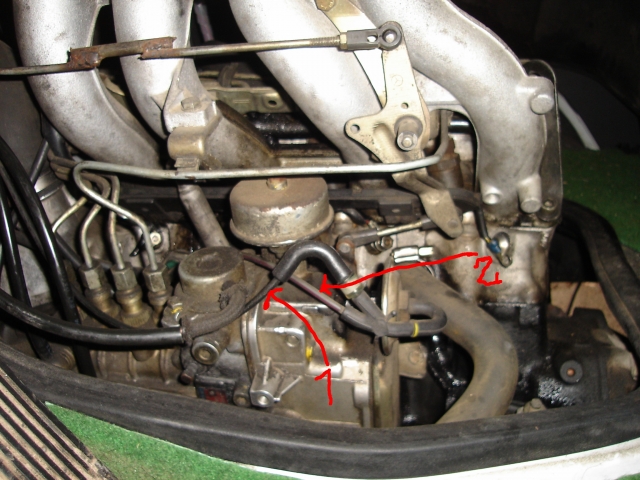

Messagepar Ricau44 » 01 PMvMar, 06 Mai 2014 16:53:49 +000053Mardi 2009 040440
salut, je suis dessus la, quelqu un sait ou vont les deux durites qui partent de la capsule de ralenti? les miennes sont coupées.....
Ricau44
Messages: 108
Inscrit le: 01 PMvJeu, 31 Oct 2013 17:57:10 +000057Jeudi 2009 040540
Re: Fumée blanche demarrage - 410
Messagepar rsgqkweekkk » 01 PMvMar, 06 Mai 2014 18:00:10 +000000Mardi 2009 040640
Ricau44 a écrit: les miennes sont coupées.....
ah ouais...piste interessante!
Peut-etre cette photo t'aidera? La 1 va a la pompe a vide, et la 2 va vers la sonde "starter"
Messagepar Ricau44 » 01 PMvMar, 06 Mai 2014 18:46:51 +000046Mardi 2009 040640
nickel le shema dans le lien ;-) on essaye ca de suite
je te redis
