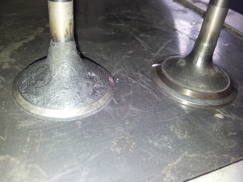

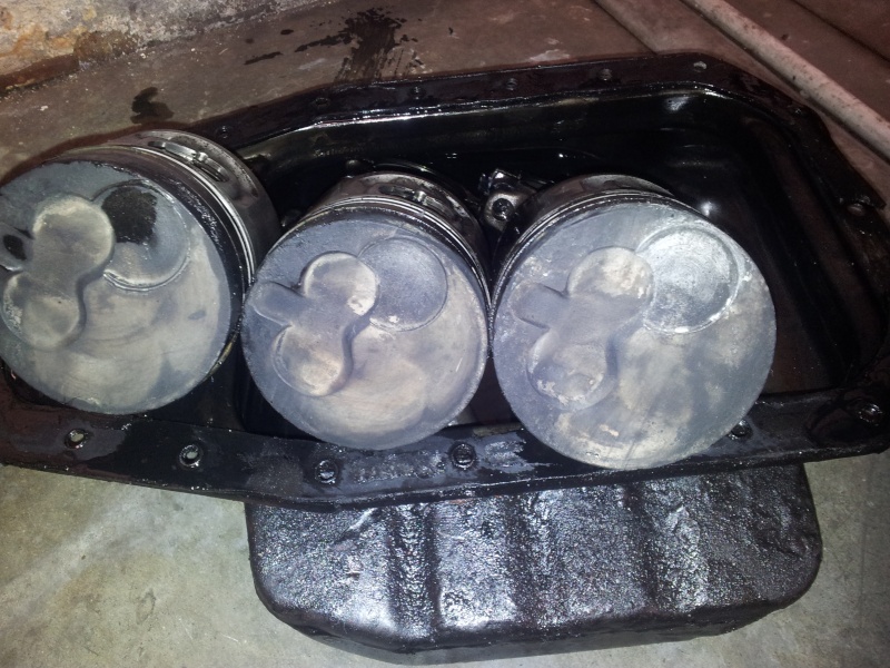

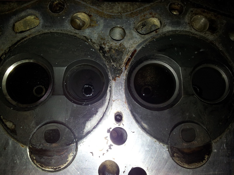

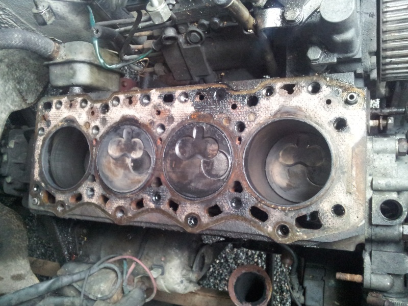

Messagepar Gaàgii » 01 PMvDim, 20 Jan 2013 13:15:22 +000015Dimanche 2009 040140
Les autres photos :
Resultat de la compression....bien trop basse, je crois qu'elle devrait être d'environ 25 et l'une dépasse pas 15 et les autres encore plus basse
un avec de la calamine et l'autre nettoyer!

Après autres tests et vérifications plus en profondeur c'est bien un problème niveau segmentation puis après il change aussi les pistons et les autres truc qui sont cassés ou abîmés.
La culasse n'avait rien du tout mais du coup il la change quand même comme il a tout démonter puis tant qu'à faire!!
Autant être bloquée longtemps une bonne fois pour toute (j'espère) plutôt que de revenir 15fois dans l'année :D

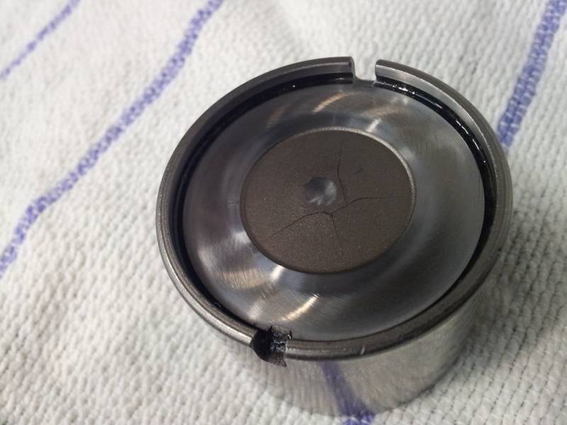

Messagepar Gaàgii » 01 PMvMar, 22 Jan 2013 23:22:35 +000022Mardi 2009 041140
Ce qui va être changé, ça y est j'ai la liste...enfin les factures :?
soupapes échappement, poussoir sofim, joint de culasse, filtre air, filtre huile, kit de distribution, pochette de rodage, jeu de segments et jeu de coussinet bielle.... !!
Avec tout ça ça devrait aller ou alors c'est que j'ai vraiment la pouasse! lol
Pour ce qui est de l'histoire des joints de queux de soupapes, iveco france m'a envoyé un doc en me disant qu'il y en avait mais pas au niveau admission (alors que moi du coup c'est l'inverse!). Du coup le bof a été demandé à son ancien garage qui est un garage de longue date où ils ont eu l'habitude des vieux véhicules et son ancien patron lui a dit qu'en effet il y en a où y en avait et d'autres non.
Donc soit il remet de la même manière que c'était soit si il veut les mettre faut renlevé je sais plus quoi et usiner la pièces pour enfin bref...autant faire comme c'était avant pour ce truc là tant qu'il y a pas de jeu c'est bon :)
je sais pas quand le remontage débute.....vivement ça commence vraiment à être trop trop long....le froid des nuits d'hiver, le manque de bouffe chaude et de courant me manque :lol:
