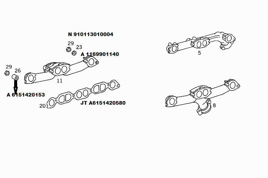

Je suis en pleine préparation du remontage de mon collecteur d'échappement et donc de toute la quincaillerie qui va avec.
Je recherche une ou des vues éclatées avec nomenclatures de mon moteur , c'est un OM 616 910.
j'ai cherché sur MB TEILE, mais ne trouve rien :(
Pourriez vous m'aider :?:
D'avance merci.
Messages: 2798
Re: Couple de serrage écrou collecteur échappement
Messagepar rsgqkweekkk » 01 PMvMar, 21 Oct 2025 17:29:41 +000029Mardi 2009 040540
salut, je ne trouve que ca sur le 910:
https://mb-teilekatalog.info/view_Group ... 0&group=14
Messages: 12826
Messagepar yffic60 » 01 PMvMar, 21 Oct 2025 19:28:55 +000028Mardi 2009 040740
je vais étudier tous ces schémas
et si quelqu'un ou une a encore autre chose, n'hésitez pas
