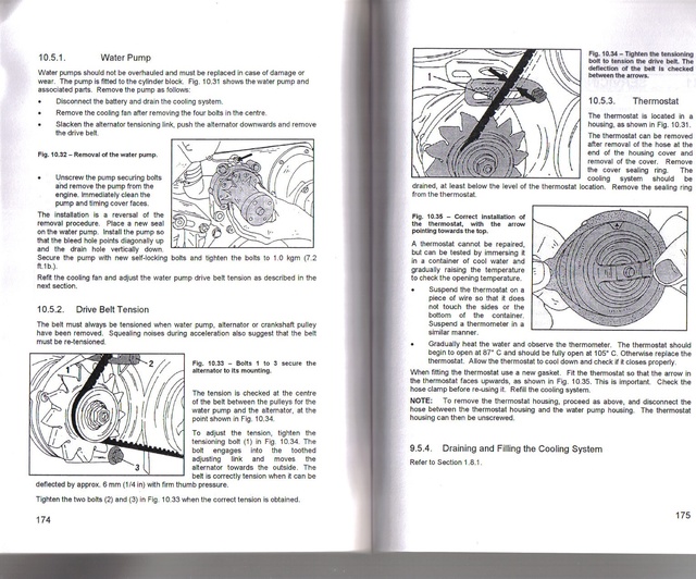

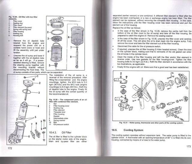

Messagepar rsgqkweekkk » 01 AMvSam, 03 Mai 2025 09:41:31 +000041Samedi 2009 040940
ouaip, y a effectivement cette piste, mais j'ignore comment la tester de maniere probante...elle est entrainé par un viscocoupleur, tu peux voir deja a la main si elle tourne ou pas?
Selon moi, si elle etait raide tu n'aurais pas put remettre l'integralié des 10l de ldr lorsque tu as changé ton radiateur, ca a été le cas?
Messages: 11837
Re: Chauffe Moteur 307D
Messagepar rsgqkweekkk » 01 AMvSam, 03 Mai 2025 09:45:53 +000045Samedi 2009 040940
Messages: 11837
