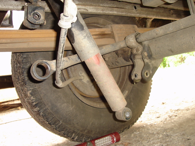

Skull22noisette a écrit:PS: C'est la barre stab que tu as sorti aussi? Il le faut pour faire les amorto?
Sur la photo c'etait pour faire les silen bloc de la barre stab, c'est pour ca. Je me souvient d'ailleurs plus pourquoi j'avais defais l'amorto, surement passeu sinon c'etait chiant pour tomber la barre, vue qu'elle passe au dessus.
