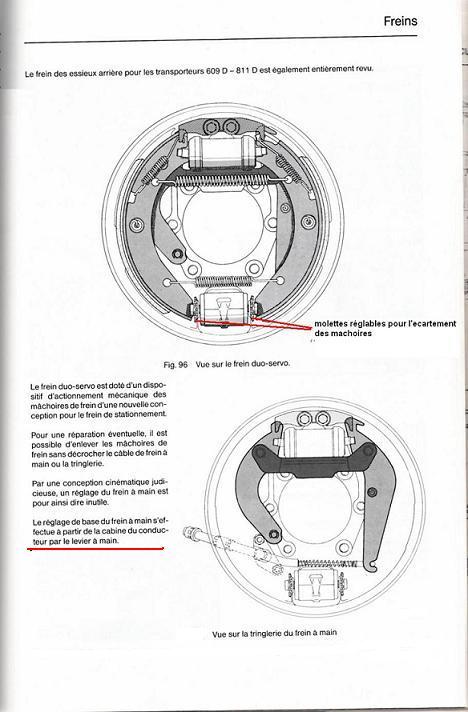

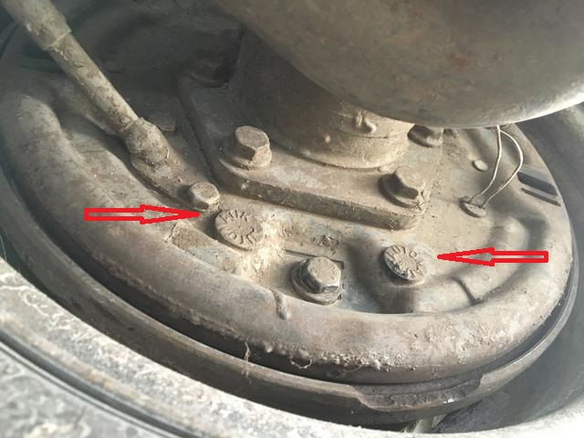

Bonjour à tous, après quelques heures de recherche infructueuse dans les tutoriels, je me tourne vers vous en espérant ne pas recréer un sujet déjà existant.
J’ai un déséquilibre sur les freins arrières de mon 711 D et je ne trouve pas de molette de réglages habituelle à fin de mettre les garnitures à lécher le tambour.
Il y a-t-il une méthode que je ne connais pas ? Ou est-ce que quelqu’un a une vue éclatée?
Merci d’avance pour vos réponses en ces périodes de fêtes.

Messagepar romsaug » 01 PMvDim, 29 Déc 2019 16:45:53 +000045Dimanche 2009 040440
bonjour crocozorus, merci de ta réponse.
Ce camion est de juin 1996 c'est un 711D de 3.6T de PV et de 6.6T de PTAC .
Je pense qu'il est équipé d'un rattrapage automatique.
Il y a bien deux lumières sur la flasque du tambour mais qui ne permettent que de contrôler l'usure des garnitures comme indiqué sur le manuel de révision.
Sincèrement j'aurais préféré ne pas démonter la cloche car il me semble que je vais aussi devoir déposer le roulement de roue et en apparence il n'y a pas de fuite au cylindre de roue.
j’essaye de joindre des photos
