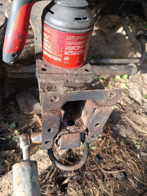

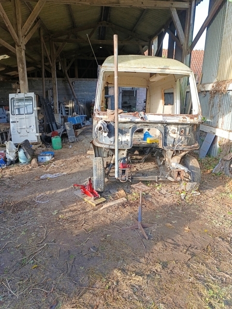

Messagepar tiovieu80 » 01 PMvLun, 23 Déc 2024 19:23:39 +000023Lundi 2009 040740
Bonsoir,
Gros redéterrage de topic qui correspond à mon souci du jour.
C'est sur un 207D que je veux déshabiller avant d'envoyer la caisse à un centre VHU.
Moteur, boite, direction accessoires sont virés.
Je veux désolidariser les trains roulants et là ça coince.
Pour l'essieu arrière je verrai plus tard, tous les boulons sont bloqués par la rouille.
Pour l'essieu avant ( voir photos ci -jointes) j'ai pu sortir les trois boulons qui retiennent les lames mais le dernier axe veut pas sortir. Il est déboulonné, l'ecrou est venu avec une rallonge de deux mètres mais malgré les coups de masse l'axe veut pas sortir. Il est emprisonné dans le caoutchouc et la rouille. Je fais cramer avec ma petite lampe à souder (j'ai pas plus) mais il vient pas. Une idée pour lui faire la peau ?
