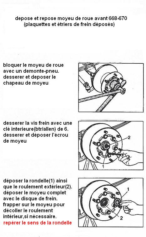

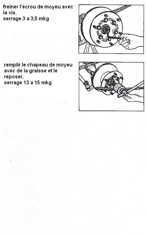

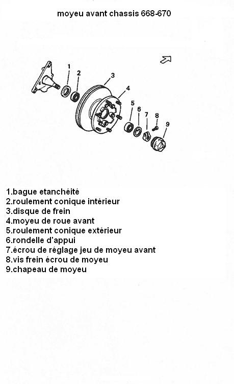

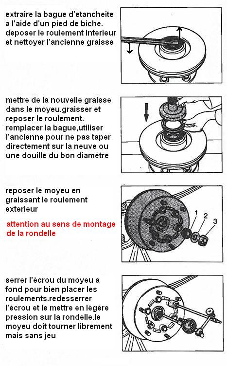

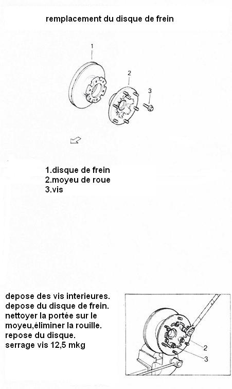

Messagepar Mwan0 » 01 PMvLun, 06 Mai 2024 17:16:41 +000016Lundi 2009 040540
etoile80 a écrit:Image
Bonjour je n'arrive a voir tes images, je suis dans le meme cas, je dois remonter mes disque et plaquette neuve mais je ne lai jamais fais je cherche des vu eclater ,,......?
Pour un mercedes 609 caisse

Messagepar etoile80 » 01 PMvLun, 06 Mai 2024 21:50:16 +000050Lundi 2009 040940
Re: problème 609d comment sortir les disque de frein
Messagepar etoile80 » 01 PMvLun, 06 Mai 2024 21:50:42 +000050Lundi 2009 040940
Messagepar etoile80 » 01 PMvLun, 06 Mai 2024 21:51:02 +000051Lundi 2009 040940
Messagepar etoile80 » 01 PMvLun, 06 Mai 2024 21:51:29 +000051Lundi 2009 040940
Messagepar etoile80 » 01 PMvLun, 06 Mai 2024 21:51:50 +000051Lundi 2009 040940
Messagepar Mwan0 » 01 PMvMar, 07 Mai 2024 22:57:14 +000057Mardi 2009 041040
Raime a écrit:Salut, il faut d'abord enlever l'ecrou central estampillé mercedes, douille de 58,7 ( 2 pouces 2 quart en taille "americaine" ) ,
ensuite tu desserre la BTR ( 6) qui verouille l'ecrou de reglage du roulement,
tu devisses l'ecrou de reglage, le roulement exterieur du moyeux suit.
Tu sors le moyeu (qui est solidaire du disque),
Pour desacccoupler le disque du moyeux tu desserre les ecrous coté disque, puis tu tapes au maillet sur la partie interieur du moyeux, tu peux pour ça , bloquer le disque dans un etau.
Tu grattes les portees du moyeux ou s'apuiera le nouveau disque a la brosse metallique, puis tu le montes( le disque neuf ) .
Bonsoir jai fais tout l'inverse, en derbier il me reste
Avant ça tu l'auras prealablement degraissé et passez au papier de verre fin.
Si tu peux, tu degraisses les roulements et tu les enduits de graisse neuve, ça leur fera pas de mal...
Au remontage, pour reglé les roulements, tu serres l'ecrou de reglage a bloqué ( pas comme un boeuf non plus ), puis tu desseres d'un quart de tour, il faut que la roue tourne librement mais sans aucun jeu lateral.
Tu remontes l'etrier.
