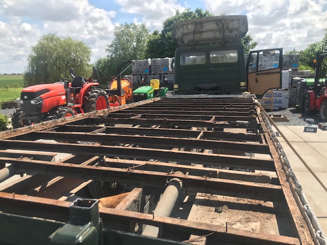

Une petite photo du FC en prime (les deux profils U complétement rongés seront remplacés).
Alors selon vous ?

Messagepar Freid » 01 PMvMar, 02 Juil 2024 22:02:54 +000002Mardi 2009 041040
Vu que tu as déposé la caisse, j'imagine que tu as les moyens matériels pour faire du levage.
J'aurais déposé le faux châssis pour le sabler sur le coté, plus simple, plus efficace car tu peux faire les deux faces, moins de contrainte de sable partout sur et dans les moindres recoins du camion.
Et le sable qui reste dans les partie creuses, ça fini par accumuler l'humidité et faire rouiller.
Si le châssis est sur le coté, il est plus facile de vider ce sable et de ne pas en mettre partout.
Quand au temps passé, il n'y a pas photo. Parce que gratter la rouille, ça use.

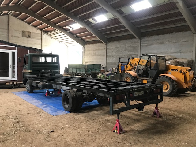

Re: Réfection faux-châssis
Messagepar maxswagner » 01 PMvMar, 30 Juil 2024 14:27:03 +000027Mardi 2009 040240
Voilà le FC

Messagepar bob8888 » 01 PMvMer, 31 Juil 2024 14:26:19 +000026Mercredi 2009 040240
Sacré taf Bravo !
