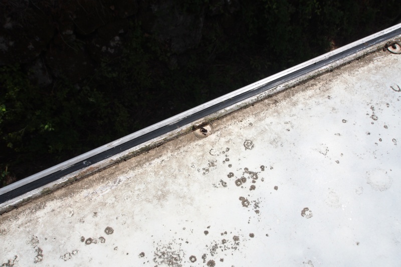

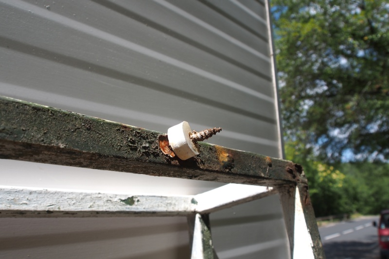

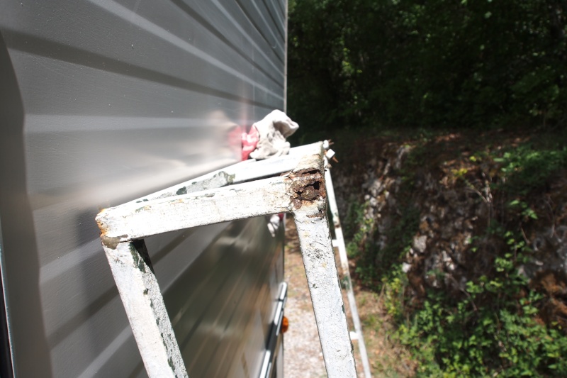

Je me suis pris un câble trop bas et ce dernier m'a arraché ma petite galerie de toit :x
Celle ci était fixée par des vis directement dans le toit. Elle est bien tordue maintenant.
Je voulais savoir comment faire pour la remettre (quelles vis, colle, étanchéité...). Et comment faire pour lui redonner forme? Devrais-je mettre du sika dans les trous en attendant?
Elle est bien rouillée, est-ce que des points de soudure aideraient? Je compte en profiter pour la décaper et repeindre.
Si qq'un peut m'aider je serais ravi, je suis dans le sud est en ce mom.
MERCI

Il faut te procures des ensembles chevilles/vis type cheville platique à placo ( une sorte de gros cone à visser en plastique dans lequel vient ensuite une autre vis en métal). Tu rempli tes "trous" de sika ou autre mastic colle de qualité, tu visse les cones et seulement quan dtout aura séché et que t'aura réparré ta gallerie tu la revissera

Merci pour ta réponse :) Donc en attendant de gérer ma galerie je peux déja reboucher avec du sika? Ma pote en a pour panneau solaire ca pourrait le faire.
Je veux bien une photo oui ca serait cool.

Cheville nylon autoforeuse à placo ( ca existe en plusieur longuers / diamétres) :
http://www.mr-bricolage.fr/quincaillerie-3/fixation/cheville/chevilles-auto-foreuses-sting-nylon-25-mm-avec-gond-4-chevilles.html
Tu bourre bien le trou existant de ton mastic , tu met la cheville en la vissant ( gros tournevis cruciforme et visse bien droit ;) )
Tu mettra plus tard la vis dedans
