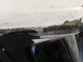

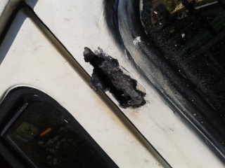

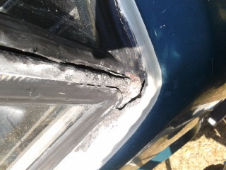

Messagepar VoT » 01 PMvDim, 13 Oct 2013 14:35:07 +000035Dimanche 2009 040240
Voila le gros du probleme ...
a l'arriere c pareil mais j ai du vite colmater car je commence a me prendre chavane !
La rouille est en cour de traitement mais tant que j'aurais pas mis un petit coup de disqueuse et petit coup de rusthrol....
Je vais voir ce que je peux faire pour cet hiver , peut etre du sika , mais bon ...

Messagepar oratof » 01 AMvMar, 15 Oct 2013 09:28:39 +000028Mardi 2009 040940
Bonjour VoT,
apres avoir vu les photos, ton 508 a du rester longtemps au intempérie avec ses goutières perforées et j'ai envi de te dire qu'a partir d'un certain niveau de corrosion, il faut pas trop insister... si la structure est trop attaquée, la restauration n'est plus la meme et vaut mieux dans ce cas opter pour la solution que tu disais, c'est a dire trouver une caisse d'occasion.
par exemple, si les montants de par brise ne sont plus solidaire a la structure, pour moi c'est que t'es deja a un stade ou la corrosion est trop avancée pour que la restauration soit rentable.
une caisse rouillée mais non perforée te demandera de traiter les montants avec une cire corps creux, tu n'aura que quelques trou a percer pour passer le flexible...
le 508 que tu connais pour d'éventuelles découpe, n'est il pas en meilleur état que le tien ?
cherches tu un fourgon réhaussé obligatoirement, ou un toit plat peut il faire l'affaire par rapport a ta taille ?
un truc a vérifier en plus de la corrosion, c'est les silent bloc montés entre la caisse et le chassis. Si ils sont abimés... vaut mieux changer de caisse !.
sinon, je vois deux solutions pour toi en attendant que l'hiver passe... a condition que tu ne roules pas trop avec ton camion,
je le rendrai étanche avec des feuilles de goudron collée par du silka au toit, et chauffée avec un chalumeau pour épouser la forme des goutières.
ou bien je couvrirai le 508 avec ta bache militaire en colmatant les trou de la caisse avec des chaussettes ou autre, pour limiter les courants d'air.

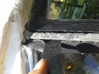

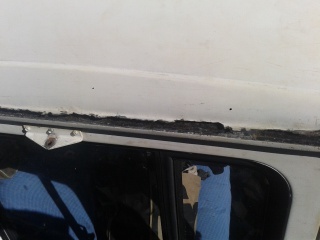

Messagepar VoT » 01 AMvSam, 02 Nov 2013 08:04:17 +000004Samedi 2009 040840
Salut a tous !
Je viens aux nouvelles pour cette breche dans le toit...
J ai pas lacher l affaire.
Pour le moment a defaut d avoir trouver un d onneur d organe a un prix raisonnable et de pouvoir faire de la carrosserie,
J ai opter pour une decoupe de la partie la plus hs de la tole du toit sur 1,5cm environ, a la main bien sur etant donner que j ai pas le 220v....
Ce qui ma permis de traiter avec de l OT rouille a plusieur reprises le montant haut de la porte et de voir qu il reste encore pas mal de matierre.
Enssuite j ai passer tout ca au rustrol dedans en spray dehors au verni..
Pour la suite je penssait nettoyer toute la longueur de la goutierre de façon a coller riveter une baguette allu avec le sika qui va bien quand je l aurais trouver...
A votre avis ?
