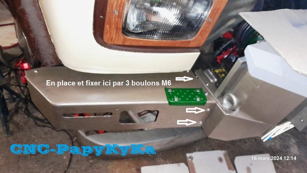

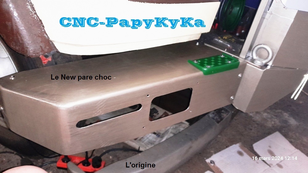

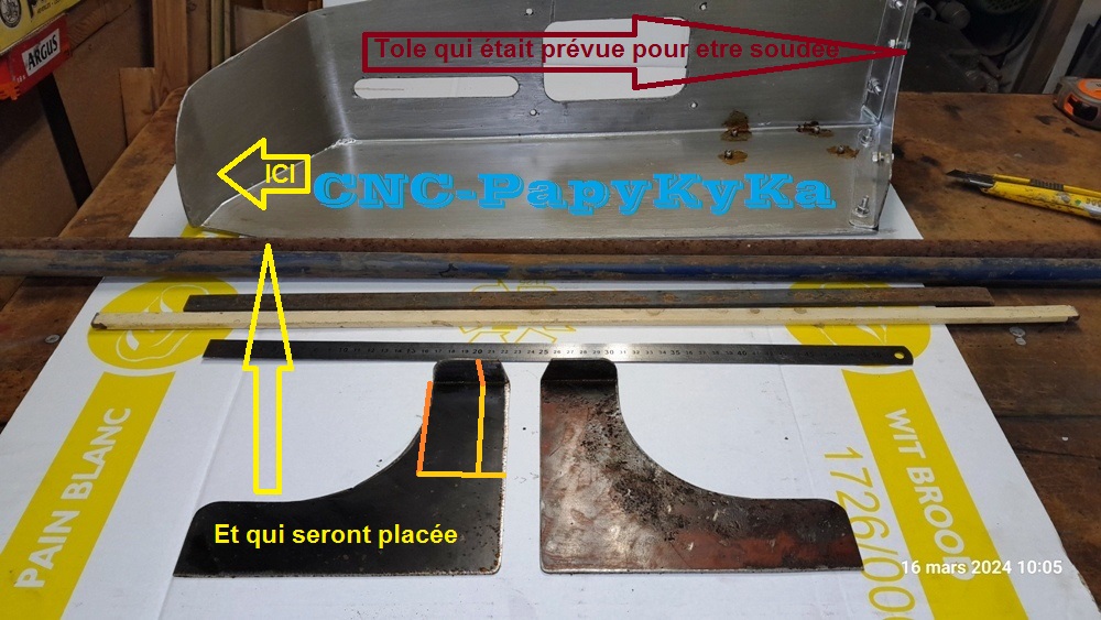

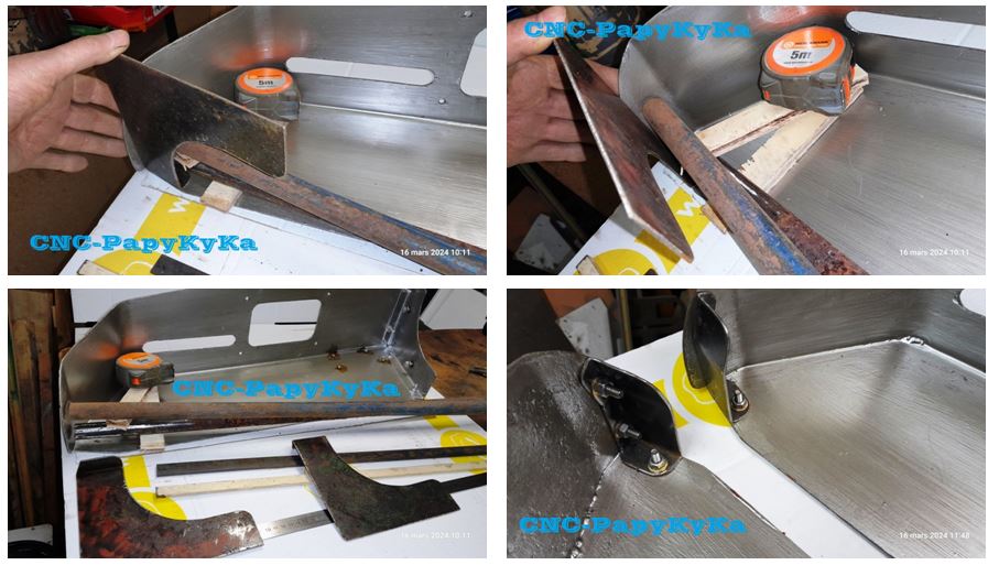

Placer les marches pied sur les extension de pare choc.
Deux des quatre rivets (5 mm a tete large) on été revu pour corespondre a la place de fixation Image
Et ensuite, les fixations des feux Leds dans les cuvelages (modification des fixation)
D'où viens c'est petits bout de tôle ??? Image D'une plus grande couper a la circulaire.
Oui, c'est encore de la récupération, car a ce prix pour +/- 1/2 m², c'est donner Image
L'aluminium ce coupe facilement a condition d'avoir une bonne lame sur sa machine Image
Un petit bout de tole d'acier, sert de calibre de possition des trous et pour la longeur des plis Image
et est pliée à la main, cette tôle d'aluminium de 1 mm, (forée avant)
Mais PapyKy, n'a pas encore fait les 'cuvelages' pour les Leds ?? Image il pence comment faire Image

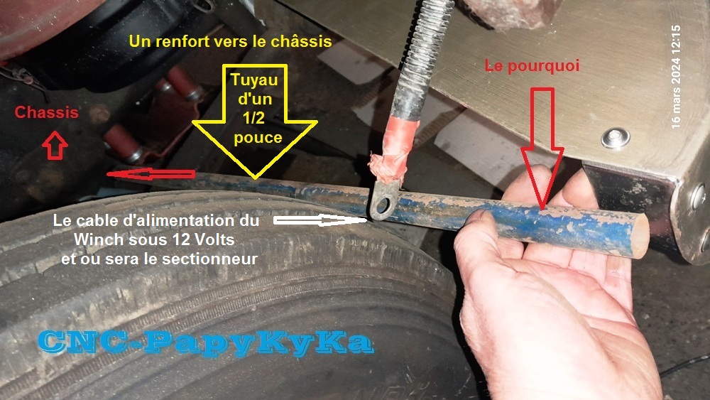

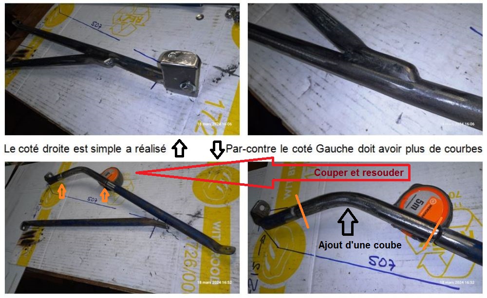

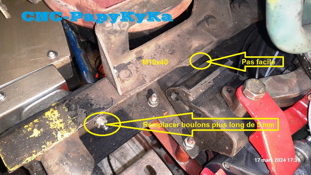

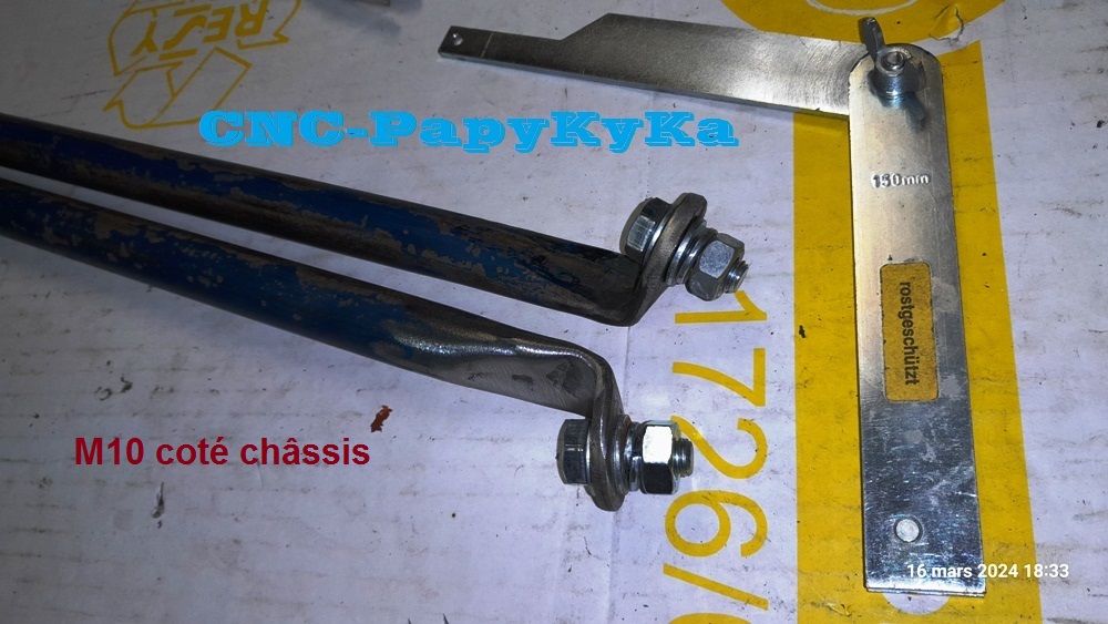

Ce tuyau sera double pour prendre appui sur deux endroits du châssis Image
Et qui sera boulonné de deux endroits différents, pour faire une triangulation Image

Et la suite Image c'est maintenant...
Et en images ?? Image Oui, encore une fois...
La seconde partie de ce renfort en tube sera pour demain.
A bientôt donc, PapyKy.

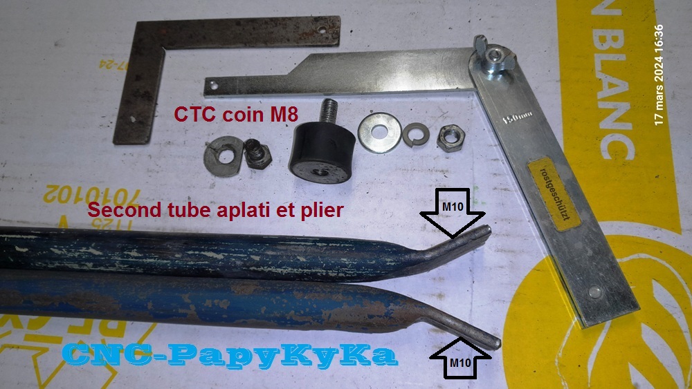

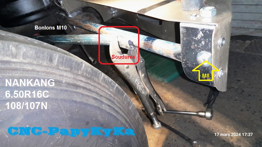

Messagepar PapyKy » 01 PMvDim, 17 Mar 2024 18:41:47 +000041Dimanche 2009 040640

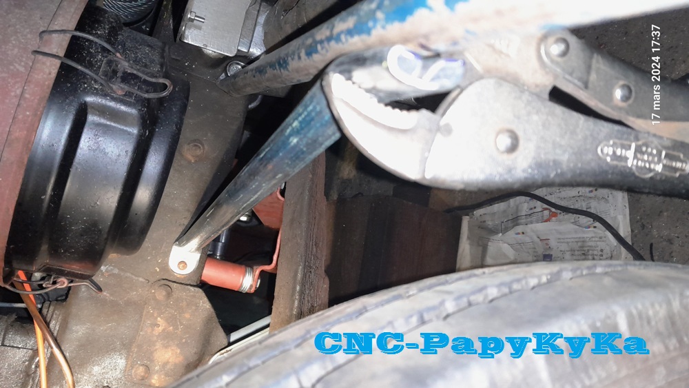

Second tube....
Oui, c'est simple pour qui l'a fait.... Image
Reste a souder après avoir tout retiré, maintenu par cette pince grip.
Mais ce sera pour un autre jour Image
PapyKy, en a fait assez pour un dimanche Image n'a plus 20 ans Image

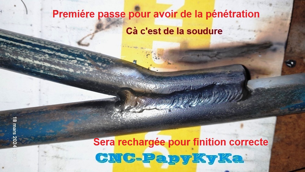

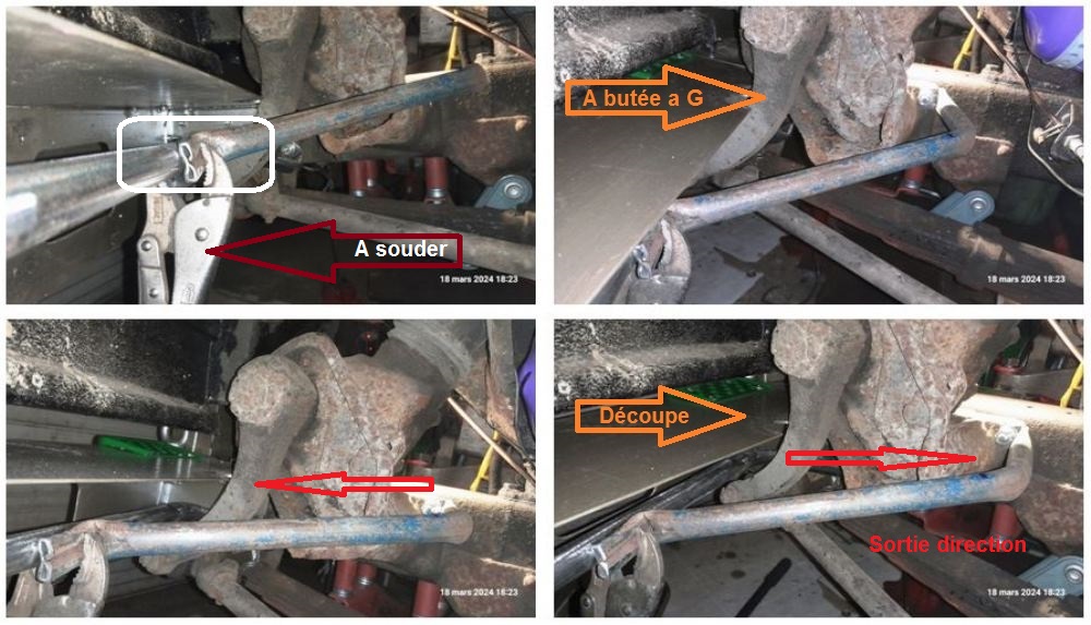

La suite la soudure du renfort du coin de pare choc côté droite.

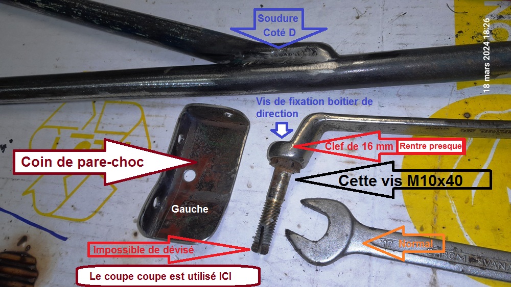

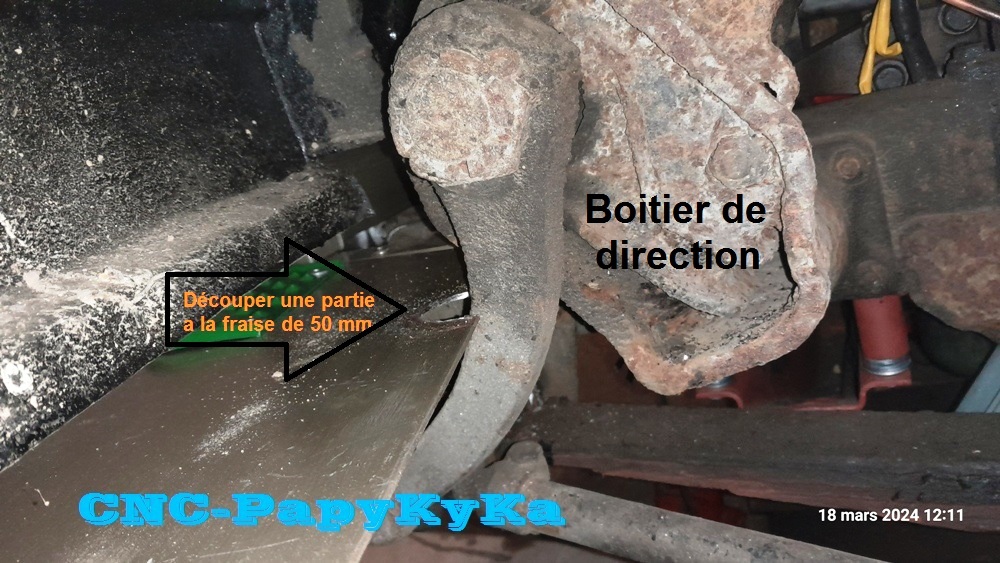

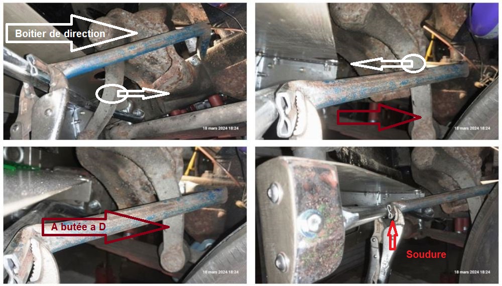

Par contre, du côté gauche, c'est plus compliqué, car le boîtier de direction est présent.
Beaucoup plus compliquer Image
Tout se complique avec le boitier de direction Image
Le véhicule a été levé pour avoir tourner la direction et voir sur déplacement du bras de sortie du boitier.
Cela parait simple, mais beaucoups de montage démontage, pour tester et modifier Image
Reste à re-démontrer pour la soudure des deux tubes, maintenu par la pince grip.
Donc à suivre si....

PapyKy a écrit:La suite la soudure du renfort du coin de pare choc côté droite.
Ça va, bonne soudure 8-) :mrgreen:
Et toutes ces petites contorsions avec la direction, ça devient encore plus intéressant à suivre ;)
Re: PapyKy, fait un New parechoc sous le Winch placer. 885V
Messagepar PapyKy » 01 AMvMar, 19 Mar 2024 00:00:03 +000000Mardi 2009 041240
Merci à toi.
Ce fut la première passe, et il y a bien de la pénétration.
une seconde passe de remplissage et ce qui permet de la passer à l'abrasif,
pour être au bon niveau et uniforme.
Pour le côté gauche ce fut plus compliqué c'est vrai, mais, c'est pas simple en réalité
pour avoir le débattement du levier du boîtier de direction.
Pour ce qui est de regarder, OUI, beaucoups de monde.
A plus, PapyKy.

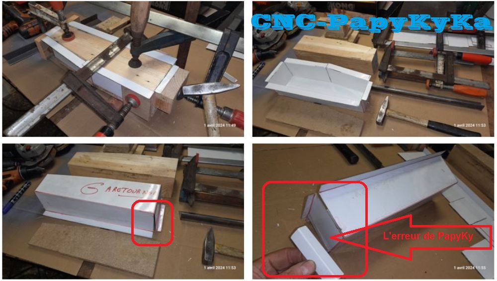

Je reprends les cuvelages des feux Leds.
Les divers plis seront fait demain, A plus, PapyKy.

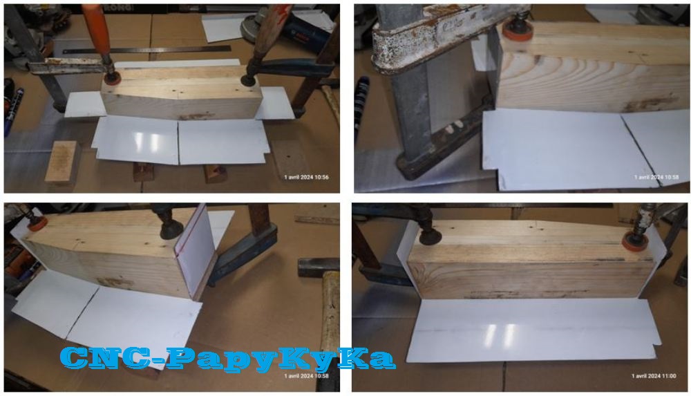

Pour avoir facile pour le pliage des 'cuvelages' à placer derrière les feux Leds.
Je réalise un bloc de bois, qui me servira au pliage de cette petite tôle de 0.8 mm.
Sera pliée comme cela, avec le bois qui sert d'entretoise.
A plus, Le Image

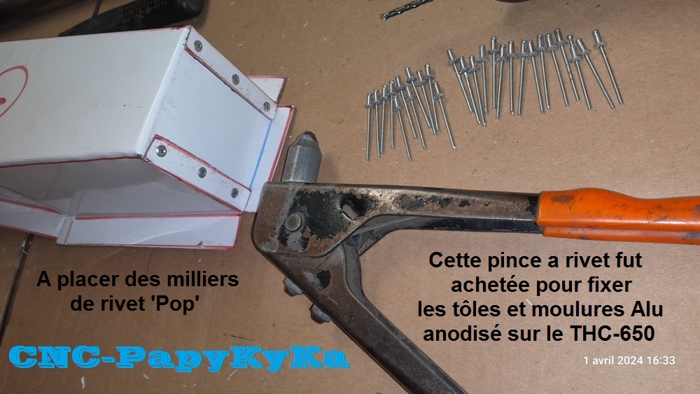

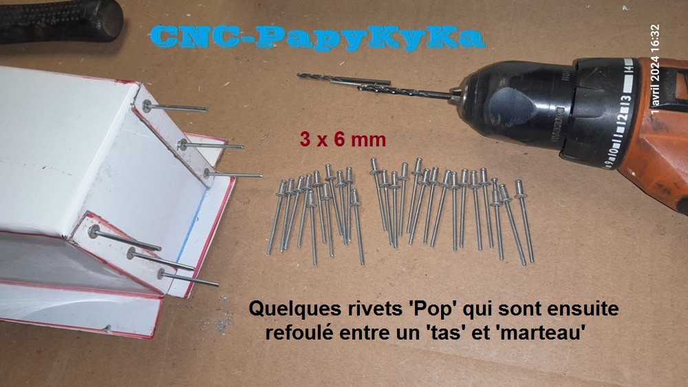

PapyKy n'a pas fait beaucoup !!! Image Oui, uniquement l'après midi.
Quelques rivets, qui après sont refouler au marteau Image
Fixation provisoir, pour savoir si le feux Leds, rendre et voir les trous a réalisé Image
Oui, cela est en place, reste a faire les trous aux bon endroit Image sans ce trompé.
Et a réalisé l'autre côté, A plus, PapyKy.

n'ayant pas tes compétences en métallerie, j'aurais fait ça en fibre de verre, mais chacun son truc.. (et puis la tôle, ça pue moins :mrgreen: )

Impressionnant comme toujours !
Magnifique travail.

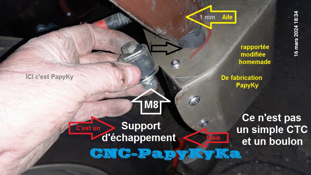

Je peux savoir ce qui a fait que tu as dessider de lier le pare chocs à l'aile avec un silentbloc ?
VoT
Messages: 398
Re: PapyKy, fait un New parechoc sous le Winch placer. 1081V
Messagepar PapyKy » 01 PMvMar, 02 Avr 2024 13:28:32 +000028Mardi 2009 040140
Merci, de me poser cette question.
C'est pour une plus grande stabilité de l'ensemble,
surtout en hauteur, car pour moi rentré le THC-650, ou il fut carrossé.
Je passe très près d'un muret à l'entrée de son remisage,
et le touche parfois en reculant en son emplacement étroit.
Salut... aux autres visiteurs, OUI, et ils sont nombreux, Merci à eux.
