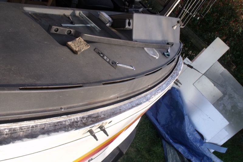

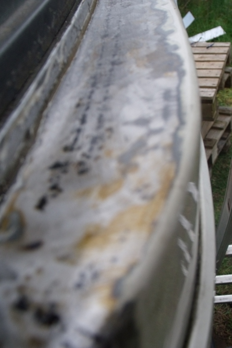

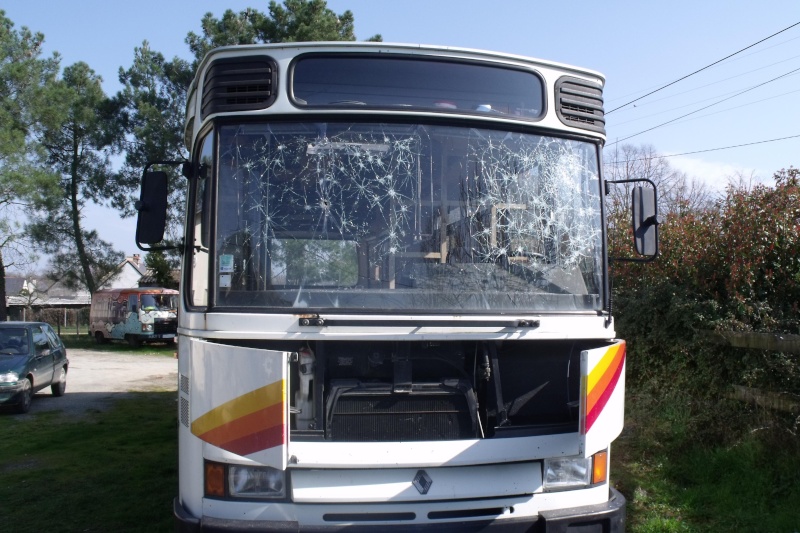

Salut la compagnie,

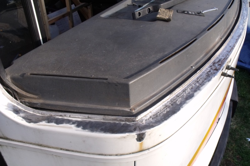

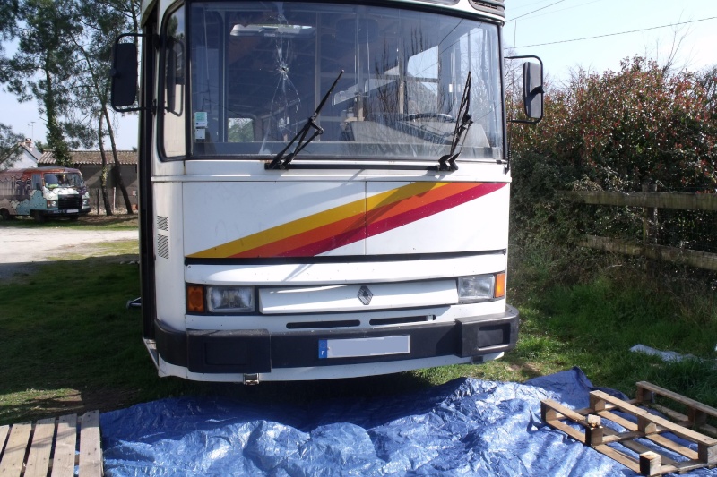

aujourd'hui mission parebrise..
Photos :mrgreen: :
Avant
Pendant
Aprés (ponçage)
Donc, du coup après le ponçage, (pas réussi à enlever toutes les ptites piqures noirs, bien ou pas bien??), on a passé un bon coup de white spirit, et aprés séchage, un coup de rustol..
Ma question est la suivante, et pour demain c'est quoi la suite?? :mrgreen:
.Une deuxiéme couche de rustol? (sachant que la premiere était déjà une bonne couche)
.De l'apprét? quel type? quel marque? (je précise; on n'y connait rien..)
voila, voila, je pense que c'est tous pour l'instant..
ps: des conseils ou astuces pour remonter le parebrise? ;)

Re: Travaux autour du parebrise!
Messagepar morganbu » 01 PMvMar, 08 Mar 2011 20:19:17 +000019Mardi 2009 040840
Vous allez vous amuser à remonter ce "monstre de pare-brise"
Bon courage

Messagepar S k i L O 31 » 01 PMvMar, 08 Mar 2011 20:40:37 +000040Mardi 2009 040840
Salut , deja le rustol est fait pour ce mélanger a n'importe quelle peinture ... donc eviter une eventuelle attaque de rouille ...maintenant si tu as de la rouille je te dit framéto , après toi est seul juge ....
Tu as les liens de rustol et framéto ici viewtopic.php?f=75&t=6787 juste pour te faire une idée ...
aprés effectivement si tu as traiter au framéto tu passe un apprêt de carrosserie normal puis ta peinture ....
Voilà pour moi , mais ce n'est que mon avis ! ! !
bonne continuation en tout cas ... ;)

Messagepar Matth&Marion » 01 PMvMar, 08 Mar 2011 22:19:58 +000019Mardi 2009 041040
sebx3 a écrit:ouah putain vous vous êtes fait attaquer à l'arme lourde!!! il a eu quoi votre pare brise?
Oui Paname, c'est une ville dangereuse.. :mrgreen:
S k i L O 31 a écrit:Salut , deja le rustol est fait pour ce mélanger a n'importe quelle peinture ... donc eviter une eventuelle attaque de rouille ...maintenant si tu as de la rouille je te dit framéto , après toi est seul juge ....
Salt skilo,
ouais j'avais vu le lien, et comme j'avais du rustol sous la main..
Par contre, du coup demain, je fais quoi appret ou pas?
je suis qu'un humble novice ;) :lol:
a+

Messagepar S k i L O 31 » 01 PMvMer, 09 Mar 2011 12:26:31 +000026Mercredi 2009 041240
Salt skilo,
a+
Oh ! oui apprête le biensur ...cela feras qu'une protection en supplement .... ;)

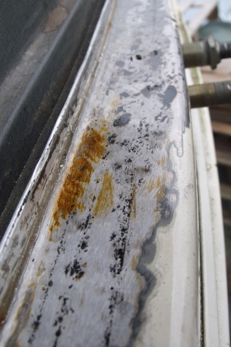

Messagepar Matth&Marion » 01 PMvMer, 09 Mar 2011 18:36:45 +000036Mercredi 2009 040640
yep, de retour!
pas la grosse motiv aujourd'hui..
Par contre, j'ai une coloration bizarre qui est apparu sur les zones traités, voici quelques tofs:
Donc, c'est la coloration normale de la peinture ou c'est de la rouille qui est réapparu?? :?

Messagepar S k i L O 31 » 01 PMvMer, 09 Mar 2011 20:02:08 +000002Mercredi 2009 040840
tu parle de cette zone orangée ???? pour moi je ne trouve ça pas normal . Après fo voir tu a traiter quand et le bus est ou ?? si tu as traité ya 3 jours et que le bus est dehors a la pluie :mrgreen: normal ....mais j'en doute fortement ! ! ! donc je te conseille pour avoir une tranquilitée sure " pour moi " passe un coup de disque a lamelle ou tout ce que tu veux pour enlever cette couleur orange sur la tole ... ( que ce soit propre ) puis un ptit coup de frameto , et après tu apprête puis peinture ...
PS. ce ne sont que mes dires et j'ai pas la science infuse , mais bon pour moi ( carrossier depuis 15 ans ) ça marche .... Voilà ....

Messagepar Matth&Marion » 01 PMvMer, 09 Mar 2011 20:52:11 +000052Mercredi 2009 040840
Aïe!
oui la zone orangé!
Bon en gros le rustol que j'ai utilisé doit etre périmé..
J'ai poncé cette zone l'aprém, et dans la foulée white-spirit puis après séchage, rustol.. donc 2h d'intervalle à tous casser! (mais pas 3jrs.. eheh :mrgreen:)
Bon re-ponçage demain! et nouvelle antirouille tout neuf!
Merci skilo

Messagepar ram » 01 AMvJeu, 10 Mar 2011 11:32:10 +000032Jeudi 2009 041140
faucrait pas mieux dégraisser à l'acétone ou a l'essence F ?
ram
Messages: 8703
Messagepar Matth&Marion » 01 PMvJeu, 10 Mar 2011 14:12:34 +000012Jeudi 2009 040240
yep,
pour le rustol apparemment, c'est conseillé de dégraisser au whitespirit (solvant non oxydant)..
je viens de tous reponçer et coup de white spirit, j'attends que ça séche et repeinture.. :mrgreen:

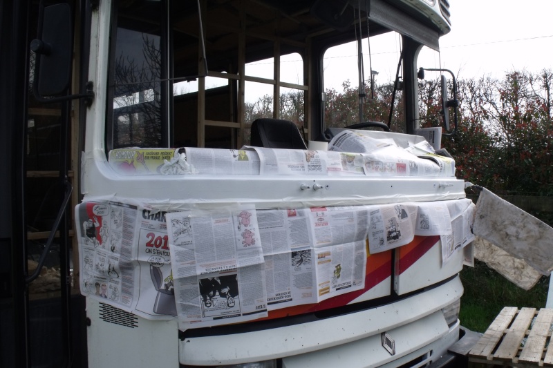

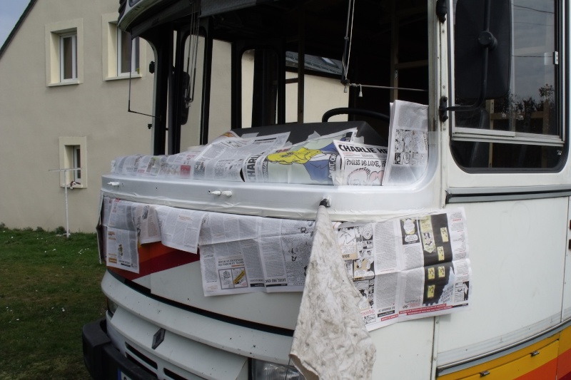

Messagepar Matth&Marion » 01 PMvVen, 11 Mar 2011 12:35:30 +000035Vendredi 2009 041240
allez hop, apprêt!

Messagepar S k i L O 31 » 01 PMvVen, 11 Mar 2011 18:09:21 +000009Vendredi 2009 040640
Tu as fait a la bombe je pense non ?? sinon bien bien , ya plus qu'a

Messagepar les binos » 01 PMvVen, 11 Mar 2011 18:52:35 +000052Vendredi 2009 040640
Salut salut. Le white spirit c'est gras alors ça dégraisse pas. la peinture que l'on utilise en carrosserie ne va pas accrocher si il y a eu du white spirit. L'acetone c'est bien violent, sur de la ferraille c'est cool mais pas sur de l’apprêt en bombe ou du plastique.
Dernière édition par les binos le 01 PMvVen, 11 Mar 2011 19:00:03 +000000Vendredi 2009 040740, édité 1 fois au total.
les binos
Messages: 952
Messagepar S k i L O 31 » 01 PMvVen, 11 Mar 2011 18:54:56 +000054Vendredi 2009 040640
C'est ce que je pensais , mais ma femme me dit que non c'est pas gras :( ... sinon " pour moi " ya que le bon diluant de nettoyage ....en fiole d'1 l chez les grandes surfaces ....

Messagepar Matth&Marion » 01 PMvVen, 11 Mar 2011 19:40:19 +000040Vendredi 2009 040740
tipierre a écrit:T'aurais pu utiliser un vieux tas de ouest-rance plutôt que de massacrer des charlie hebdo :)
c'est clair, j'aurais bien utilisé des figaros magazine.. :mrgreen: mais on a pas ça.. :lol:
S k i L O 31 a écrit:Tu as fait a la bombe je pense non ??
ouais ça se fait nickel..
Bon ba mission parebrise demain, paies ta galère.. :evil:
