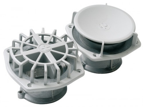

-si j'achete un traumatic S il faut que j'achete aussi les kits d'evacuation, ventouse etc ? ou il est livré déja utilisable ?

Janooo a écrit:-si j'achete un traumatic S il faut que j'achete aussi les kits d'evacuation, ventouse etc ? ou il est livré déja utilisable ?
ça normalement ça sera précisé dans l'annonce.

Le seul souci que j'ai avec mon Truma c'est que comme j'ai pas les caches extérieurs (ça : http://www.trafic-amenage.com/forum/ima ... 895_01.jpg) dès qu'il y a du vent ça souffle la flamme et impossible de l'allumer. Mais bon je pense qu'avec ces ventouses ça doit sérieusement atténuer le problème.
