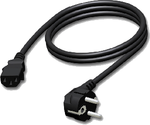

1) Tout d'abord, je lui met quoi aux fesses comme prise male au converto 220v ?
Parce que la "terre" est placée bizarrement ...
Puis si quelqu'un sait à quoi sert le "remote".

parrainteuf a écrit:1) Tout d'abord, je lui met quoi aux fesses comme prise male au converto 220v ?
C'est un modèle de prise standard dans d'autres pays européen, seule la terre change, t'a des prise mixte avec le trou pour rentré dans le plot de terre et des languette le long de la prise pour ce genre de prise (si tu regarde tes prises d’appareils électroménager ou informatique t'en vera forcement avec ces prises "mixtes" :
parrainteuf a écrit:Puis si quelqu'un sait à quoi sert le "remote".
J'ai pas été voir la doc de ton convertisseur mais normalement remote c'est une commande d'allumage a distance, pour pouvoir placé le convertisseur dans un placard et avoir une commande on/off déportée sur un interrupteur ou un panneau de contrôle par exemple.

Ok merci delta9xxx, je n'ai jamais vu de prise de la sorte ... en tt cas pas chez moi !
Je vais aller voir à Castoche si ils ont ça.
Au sujet du "remote" aucune info sur la doc Victron ... je vais prendre ton info comme valeur sure et ne pas tenir compte de se mode.

Messagepar delta9xxx » 01 PMvJeu, 13 Nov 2014 22:53:18 +000053Jeudi 2009 041040
Voilà une image plus parlantes pour la prise compatible avec les 2 types de connections terre avec en exemple un cordon comme on trouve souvent en informatique
