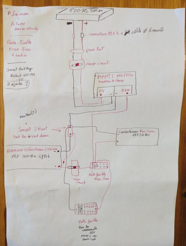

Bon voilà, hier j'ai fini l'isolation et le contre plaqué du 207D, franchement ca fait plaisir !
Mais voilà j'arrive a l'étape qui m’intéresse absolument pas, même si c'est super important, ché pas électricité j'trouve ca ultra rasoir.
Suivant les gens tout est différents, le serrage des cosses c'est super précis, car si je serre trop je crée un échauffement donc un risque d’incendie, une couille est tout crame, trouver le bon ampérage pour les fusibles, trouver la bonne section des câbles, installer les borne + et les bornes - 2 éviter les prises cigare ca chauffe, le mieux ce sont les prise USB....
J'ai l'impression que plus je cherche plus j'ai des questions et moins je trouve de réponses :lol:
Du coup on va voir comment je gère ca.
De ce que j'ai capté la 1ere étapes c'est de calculer sa consommation.
Ma plus grosse consommation c'est mon pc pour le moment, 330W/h du coup si je prends pour une moyen de 4h je fais 330x 4 ---> 1320W
En bref en additionne la consommation de nos appareils ( sur le temps qu'on pense les utiliser en 1 journée ) et on fait l’installation en fonction de ca.
Perso après calcule je suis à 2400W puis on le divise par notre circuit a savoir si c'est du 12V ou du 24V.
Donc, pour du 12V ca donne, 2400 : 12 = 200 Ampères Heure mais avec la décharge max sur une batterie lithium qui est de 80% on multiplie 200AH par 1,5 = 300AH.
De ce que j'ai compris, de cette manière on se prévois une marge minimale pour éviter de foutre des décharges trop profondes sur la batterie et donc de la dégommer.
Je ne vois pas non plus l’intérêt de mettre mon circuit en 24V, le convertisseur 12v/220v suffit. Enfin je pense ?
Il me semble que c'est un relais a foutre pour le circuit 220v mais j'ai pas encore vu ce point.
Avec une batterie lithium il y a aussi un module a installer qui sert a prolonger la vie et la sécurité de la batterie, ce truc s'appelle le BMS.
J'ai pas encore trop fait de recherche mais vite fait j'ai trouvé cela:
https://www.myshop-solaire.com/victron- ... _1369.html
Pour le matos il me faudra un MPPT / le régulateur de charge en fonction des panneaux solaires.
Sachant que PV veut dire Panneaux photovoltaïque, j'ai mis 30 minutes a capté ça et j'crois que c'est pour ca que j'aime pas l'éléc' j'bloque sur des trucs de merdes....
Donc après avoir capté ca j'ai trouvé un site qui offre un tableau pour mieux comprendre les différents puissance de MPPT
https://www.myshop-solaire.com/comment- ... a_454.html
Si je me base sur leurs tableaux, il me faut un MPPT 100/30 qui a une puissance maximale PV conseillée, 12V de 440W
-Ou si je veux être large un MPPT 100/50 car sur du 12V j'ai une plage Max de 700W et là j'suis biienn !
Pour les panneaux je pensais a du Back contact en 400Watts, un poto m'a dit qu'en été il sont moins performants car ils chauffent plus que les autres donc ils ont un moins bon rendement en été que les autres ou que l'hiver ché plus.
Et pour finir y'a le convertisseur 12v/220V en XXXX Watt, je crois que c'est le plus gros module du l'installation.
Pour trouver celui qui convient a nos besoin il faut voir ce qui pompe le plus de Watt à l'usage.
Genre un chauffage qui au max utiliserait 3000W. Il faudra donc un convertisseur qui sera capable de sortir cette puissance ( 3000Watt ). Donc un convertisseur de 3000Watt.

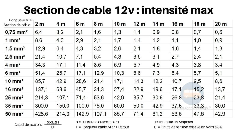

Pour la section de câbles, la plus grosse je crois sera entre la batterie et le convertisseur. Dans l'idéal il faut faire en sorte de les rapprocher le plus possible.
Un tableau de section de cable pour du 12V : Intensité max qui existe pour aider.
https://mon-fourgon-amenage.fr/electric ... n-de-cable
En fonction du tableau et si mon convertisseur peut sortir 1500W en 220 il va demander 1500/12 = 125 ampères !
Donc d’après le tableau il faudra au max 2m de 16mm2.
Après y'a une histoire de fusibles et de coupe circuit histoire. Doit y avoir une formule pour calculer les bons ampérages.
Mais c'est vraiment pas passionnant j'pense que j'vais galérer a me mettre dedans :roll:
Je suis clairement pas terrible en éléc' donc si y'a des conneries n’hésitez pas a les corriger ca me sera très utile de plus si vous avez des tuyaux je prends :)
Pour le matos j'ai vu un camtareu qui m'a dit que l'Espagne c’était un bon plan pour acheter, c'est il lui semblais moins cher et d'aussi bonne qualité.
En tout cas je crois qu'avec mon installation j'en ai pour au moins pour 3000e :(

Moi ça me semble correct, pour l'histoire des fusibles si sais combien d’ampère MAX passe dans un câble en usage normal alors il faut un fusible un peu plus gros que cette valeur.
Ton convertisseur peut sortir 1500W en 220 il va demander 1500/12 = 125 ampères c'est la valeur minimum théorique de ton fusible
ET Faut aussi prendre en compte la section de câble le tableau que tu montre dis que pour 2m de 16mm² tu peux faire passer 1646/12 = 137A c'est ta valeur max théorique
Donc la valeur de ton fusible sera plus grande que 125A ET plus petite que 137A
En dessous de 125A ton fusible vas sauter si ton consommateur tourne à fond, au dessus de 137A c'est ton câble qui vas fondre avant ton fusible, le truc c'est qu'il y a des valeurs standards de fusible, 2, 5, 10, 20 etc... et parfois ça ne tombe pas pile poil avec ce que tu aurais besoin et faut prendre une section de câble au dessus pour élargir la plage

Passer en 24v permet d'utiliser une section de câble plus petite mais ça viens avec son lot de complication regarde les tableaux de section de câble tu a le 24v juste en dessous du 12v pour une même longueur et une même section :
12v, 16mm² et 2m -> 137A
24v, 16mm² et 2m -> 274A
Du coup tant que tu te retrouve pas a devoir utiliser des sections de câble tellement grande qu'elle sont introuvable ou hors de prix le mieux c'est de rester en 12v

Yool a écrit:ET Faut aussi prendre en compte la section de câble le tableau que tu montre dis que pour 2m de 16mm² tu peux faire passer 1646/12 = 137A c'est ta valeur max théorique
Bien vu ! Bien vu ! Euh par contre Il énorme ce fusible :o, la section de câble doit être très chiante a couper pour la cosser ^^
Et pour répondre a la suite, au cas ou il vaut mieux prendre une section un peu plus grosse pour évité d'être juste et une chauffe non désiré :/

MercoRoots a écrit:Euh par contre Il énorme ce fusible :o, la section de câble doit être très chiante a couper pour la cosser ^^
Oui ça fait des gros fusibles :) pour la section de câble c'est sur faut pas s'attaquer à ça avec des dent de laits une pince monseigneur fait bien le taf pis c'est toujours utile d'en avoir une, pour la cosse une fois le câble dénuder tu met de l'étain dans la cosse tu la sert a l'étau et tu chauffe avec un petit chalumeau à gaz (pense a mettre de la gaine thermorétractable avant de mettre la cosse ;)

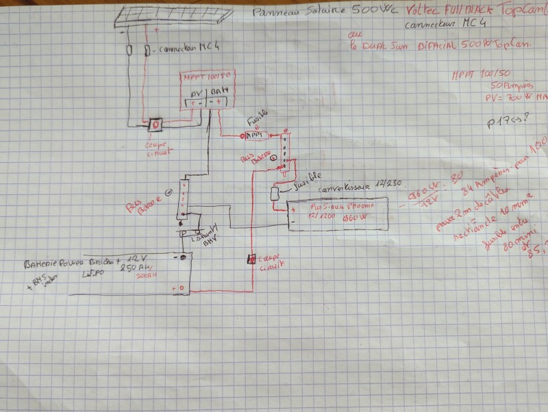

Bon sinon j'ai commencer a mettre sur papiers après quelques recherche chiantes sur le matos que j'allais prendre.
Pour les panneaux solaire je vais prendre un de 500Wc Voltec Voltec FullBlack TopCon ( mdr ) apparemment c'est une évolution des monocristallins on gagnerait théoriquement plus de rendements a voir. De ce que j'ai compris pour les connecteur c'est du MC4 donc c'est ok je crois ?
https://www.myshop-solaire.com/voltec-t ... _6732.html
Pour la dimension des câbles ce serait du 6mm2
Un MPPT 100|50 avec un fusible de 50 / 51 ampere max donc un câblage de 6mm2 pour 2m ?
des coupes circuits.
2 bus barres.
Un convertisseur en PurSinus 12/1200. Qui ne délivre pas la même puissance en fonction des site ^^
My shop solaire = 960W
https://www.myshop-solaire.com/victron- ... _2240.html
Atlantik shop entre 1000 et 850 w.
https://atlantik-shop.fr/index.php?id_p ... er=product
Un shunt BMV et une batterie. Ultimatron Batterie Lithium 12.8V 300Ah PRO LiFePO4.
https://www.myshop-solaire.com/ultimatr ... escription
Et sans doute une platine de fusible pour les consommables.
Voila se que ca donne :
J'ai pas encore foutu ma prise p17 mais pour le moment je suis au dimensionnement des câbles et sérieux c'est vraiment pas ma cam, je n'arrive pas a me concentrer plus de 10 minutes sans décrocher... Tout est fait pour rendre le truc chiant pour voir un pro alors que ca pourrait être très simple pi c'est vraiment un truc que je déteste l’électricité, ca me tend :roll:
Bon mon 1er souci :
Le convertisseur, sur my shop solaire pour le raccordement a la batterie ils disent qu'il faut :
Capacité minimale batterie à 150Ah
Fusible CC interne à 200A
Section efficace de câble CC recommandée :
0 - 1.5m à 25mm2
1.5 - 3m à 35mm2
D'ailleurs c'est quoi CC, camping car ? Y'a pas 2 c a convertisseur, ca vient d'ou se machin :?
Sauf que si je calcule 960W:12v ca fait 80 Ampères mini et pour le max 1029:12 = 85,7 Ampère pourquoi ils disent un fusibles CC interne a 200 amperes ?
Pour la dimension des câbles si je me repère au tableau ca donne : pour 2m de câble je doit prendre une section de 10mm2 et non une section de 25mm2.
Je suis perduuuuu :mrgreen:

Messagepar matX34 » 01 AMvMar, 16 Déc 2025 11:09:04 +000009Mardi 2009 041140
MercoRoots a écrit: paf a écrit:
Les batteries lithium viennent toutes de Chine (
Oui de toute façon la plupart de nos trucs sont fabriquées là bas en totalité ou en partie :/
Tout vient de chine, donc comment tu fais confiance à un truc plutôt qu'à un autre, eh ben en faisant confiance à la marque qui te le vend ;)
MercoRoots a écrit:Pour les panneaux solaire je vais prendre un de 500Wc Voltec Voltec FullBlack TopCon ( mdr ) apparemment c'est une évolution des monocristallins on gagnerait théoriquement plus de rendements a voir. De ce que j'ai compris pour les connecteur c'est du MC4 donc c'est ok je crois ?
6mm² c'est le max pour un connecteur MC4, je pense que c'est légèrement surdimensionné, ce qui est généralement une bonne idée!
MercoRoots a écrit:Un MPPT 100|50 avec un fusible de 50 / 51 ampere max donc un câblage de 6mm2 pour 2m ?
Perso pour les raccordements de courte distance, par exemple entre ton MPPT et ta batterie, et ta batterie et ton convertisseur, (j'imagine que c'est tout au même endroit?), je fais tout en 16mm², c'est la section max pour les MPPT et au moins je sais qu'à ce niveau j'ai zéro chauffe ni chute de tension, avec 6mm² t'es ric rac pour ce genre de tensions, en sachant qu'une connexion c'est parfois un peu résistif aussi donc autant limiter au max. (Je fais ça aussi dans les tableaux de maison).
Attention à un petit piège à la con: sur les fils souples (ce que je te recommande partout, voire obligatoire sur certains appareils) il faut généralement mettre un embout de câble avant de les raccorder dans des connecteurs où c'est la Vis qui écrase le fil (par exemple les sucres fonctionnent comme ça, mais les MPPT ont un autre système dans lequel la vis tire une petite barette métallique, et tu dois donc mettre le fil direct sans embout de câble). En gros c'est du bon sens, si tu vois que ton connecteur éclate tes brins de fil, mets un embout. Mais cela a pour effet d'augmenter légèrement la section, les connecteurs indiquent généralement la section permise max avec et sans embout.
MercoRoots a écrit:D'ailleurs c'est quoi CC, camping car ? Y'a pas 2 c a convertisseur, ca vient d'ou se machin :?
Le Fusible CC Interne, c'est un fusible situé dans l'appareil pour la partie courant continu. Il est dimensionné en fonction des capacités maximales de l'appareil, en l'occurence 2200W crête (c'est à dire 2.2kw pendant quelques secondes, par exemple au démarrage d'un appareil puissant).
Dans le manuel ils disent pas besoin de rajouter un fusible si tu dépasse pas 1.5m de longueur de cable jsuqu'à ta batterie.
En revanche ils recommandent 25mm² pour le raccordement, et effectivement avec l'abaque que j'utilise en 16mm² t'es juste pour 200A.
C'est quoi ton tableau? Attention parce que en fonction de la tension la chute n'a pas le même impact, là t'es en 12V sur une grosse installation, forcément tu vas avoir des gros fils dans ton boitier technique.
Pour ta partie technique ça sera bon!
Pour le dimensionnement des fils dans ton camion c'est déjà moins prise de tête tu verras! C'est assez facile, tu dimensionne les fils en fonction du fusible que tu leur mets sur la gueule, et franchement au pire même si c'est un peu petit ça tourne. Mon chinasto il est au bout d'une ligne de 10m en 2.5mm², quand il démarre il tire 15A, la tension chute à 8.9V et ça l'empêche pas de se lancer. Je dis pas que c'est bien mais faut pas non plus trop se prendre la tête.
Et en alternatif 230V tu peux y aller, avec 1.5mm² c'est 3.7KW de possibilité, plus que ce que ne pourra jamais fournir ton convertisseur, donc tout en 1.5mm² :D

Messagepar MercoRoots » 01 PMvMar, 16 Déc 2025 20:36:59 +000036Mardi 2009 040840
Merci beaucoup pour les réponses ! Ca m'a bien motivé !
Du coup j'ai refais mon plan il y'avait des grosses erreurs au niveaux des branchements.
Voilà ce que ca donne, là je trouve que c'est bien, je progresse petit a petit et c'est grâce a vous :)
Du coup, plus besoin de busbars -, avec le smart shunt tout les - ( négatifs ) vont dessus. Il y'a un petit câble à brancher sur la borne + de la batterie et hop le tour est joué :)
En soit je me disais qu'il serait bien d'avoir le kit avec le BMV histoire d'avoir un moniteur qui me permet de connaitre l'état de charge de ma batterie.
J'ai rajouté un porte fusible Mega-Fuse pour mettre tout mes câblages positif sur une seul platine avec pour chaque entré un fusible. Comme ca plus besoin d'en foutre a balle sur la borne + de la batterie, tout se mets dessus. Par contre je ne sais pas encore si je suis limité en Ampérage de fusible.
Et pour finir le fameux porte fusible qui concerne le circuit 12V ( pompe a eau, spot led, ... ). Il ne fait pas exception, il sera sur branché sur la platine fusible mega-fuse pour le positif et pour le negatif lui sera branché sur le smart shunt.
Je pense que la je commence a être bien au niveau de l'installation sur plan.
matX34 a écrit:6mm² c'est le max pour un connecteur MC4, je pense que c'est légèrement surdimensionné, ce qui est généralement une bonne idée!
De toute façon c'est du 6mm2 par défaut il me semble ? Apres je n'ai pas encore fais mes calcules de câbles et je sens que ca va être sympa :roll:
matX34 a écrit:Perso pour les raccordements de courte distance, par exemple entre ton MPPT et ta batterie, et ta batterie et ton convertisseur, (j'imagine que c'est tout au même endroit?), je fais tout en 16mm², c'est la section max pour les MPPT et au moins je sais qu'à ce niveau j'ai zéro chauffe ni chute de tension, avec 6mm² t'es ric rac pour ce genre de tensions, en sachant qu'une connexion c'est parfois un peu résistif aussi donc autant limiter au max. (Je fais ça aussi dans les tableaux de maison).
Oh très bonne idée ! Voilà qui me rassurerai en effet ! Oui j'ai prevu de tout mettre a coté pour évité d'avoir de trop longue section de câble donc que ce soit cherrrr :/
Pour le MPPT je ne savais que le max c'etait du 16mm2, c'est bon de le savoir merci beaucoup pour l'info !
Du coup avec cela j'aurai donc du 16mm2 qui viendra du MPPT au porte fusible. Du porte fusible, associé a un fusible ( reste encore a déterminer ) jusqu’à la batterie. Pour finir du porte fusible au Convertisseur 12/220.
J'ai une question qui me trotte dans la tête, si de base je suis censé être en 10mm2 avec un fusible de 85 Ampères, En 16mm2 je vais devoir changer le fusbile pour passer de 85 amperes a 137amperes. Est ce que surdimensionner ses câbles et donc adapter ses fusibles en fonction de, causerai un soucis matériel, voir deviendrait dangereux ?
matX34 a écrit:Dans le manuel ils disent pas besoin de rajouter un fusible si tu dépasse pas 1.5m de longueur de cable jsuqu'à ta batterie.
Oh ! j'savais pas mais bon vu qu'il sera raccordé au porte fusible il en aura un en plus.
Par contre je ne comprends pas ton histoire de 25mm2, du coup je devrait mettre du 25mm2 du convertisseur au porte fusible jusqu’à la batterie, comment ils arrivent a une telle section ? Finalement le porte fusible fout un peu la merde ?
Ouaip sur le tableau en 25mm2, il recommande un fusible mini de 214 Amperes.
Autrement le tableau permet sans trop faire de calcule de trouver ta section de câble et ton ampérage pratique pour les fusibles.
