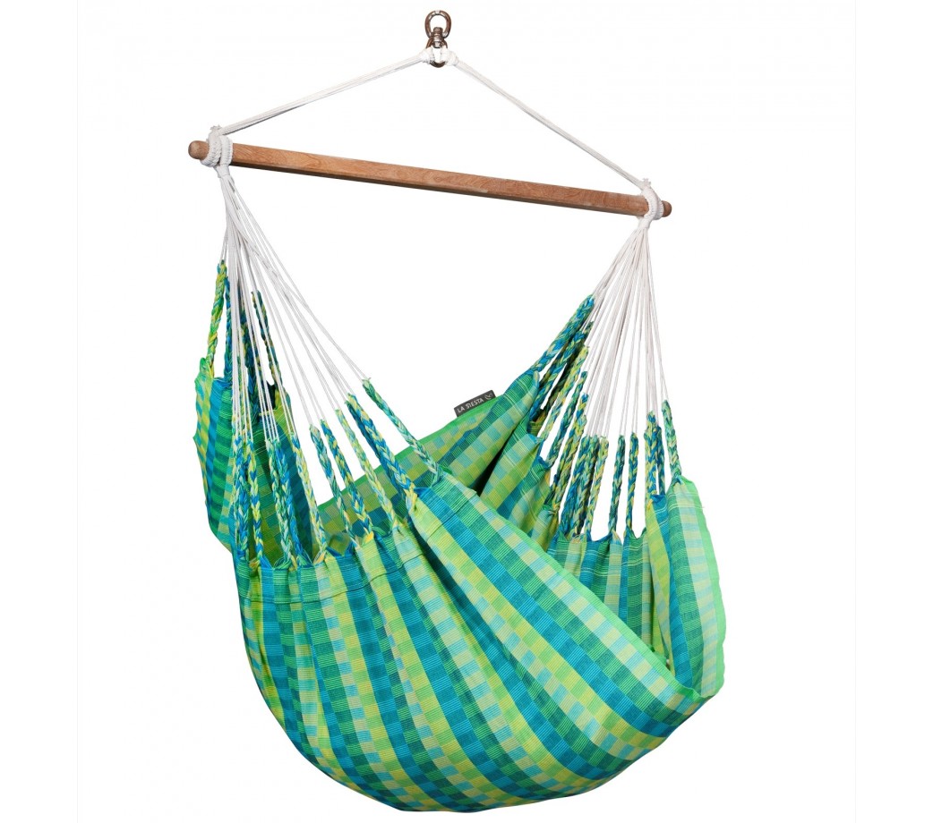

dans ma caisse j aurais aimé mettre une chaise suspendue , genre hamac, histoire de confort: calée avec un chouia de musik et un bon livre...et histoire d avoir une place de + que je puisse enlever a ma guise.je voulais la calée en plein milieu de la caisse entre le salon et la cuisine mais on m a dit que ça risquait de faire ployer les renforts et le toits et qu il valait mieux la mettre le + proche du mur.
comme l ancrage de la chaise est que sur un seul point , je pensais faire une croix au plafond ,en visant les renforts pour que le poids d une personne soit mieux réparti .

Messagepar Oh_Marcello » 01 PMvVen, 13 Juin 2014 17:48:52 +000048Vendredi 2009 040540
franchement, te casse pas le fion
mets un système comme ça.
Il y a des traverses pour mettre des hamacs accrochables sur un seul point.
je me suis fait piéger par ce truc, tellement confortable...
Oh_Marcello
Messages: 6264
Re: suspendre un hamac est ce possible??
Messagepar lulu35.10 » 01 AMvSam, 14 Juin 2014 09:27:53 +000027Samedi 2009 040940
c est justement parce que l accroche est sur 1 seul point que ça pose pb: j ai peur qu avec le poids d une personne sur 1 point d encrage ,le toit ploie ....
