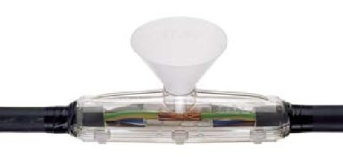

Messagepar n0_0n » 01 AMvSam, 22 Oct 2011 10:01:22 +000001Samedi 2009 041040
rmlc460 a écrit:Moi, j'ai utilisé du Raygel,
Une boite coute dans les 100€ tt de même
R.
euh ya bien moins cher et bien mieux
dans l electricité industrielle il y as ce qu on appelle les saumon ou sous marin ces des boites etanche ou on coule une resine a l interieur et la c est etanche d etanche
et ca vaut 20E
http://www.raccordement-electrique.fr/b ... illee.html
sinon ya juste le gel bi composant qui rend etanche toute connexions aussi dans les 20€
http://www.raccordement-electrique.fr/g ... illee.html
sinon au "format" passe toit ya les teetube ca vaut 8€ et ca fait tres bien son boulot
http://www.raccordement-electrique.fr/j ... illee.html
voila j espere que ca aidera ;)
