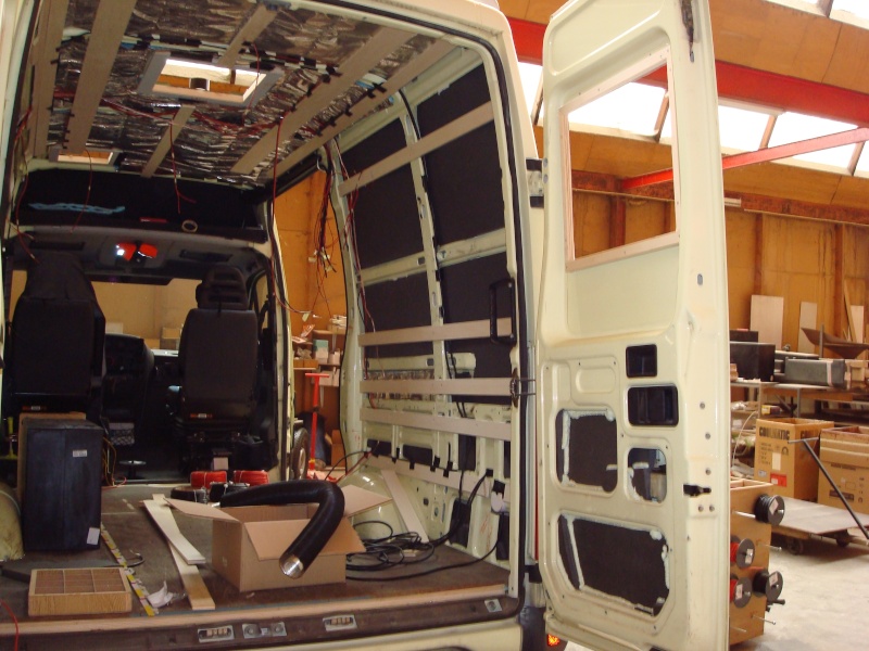

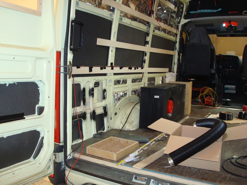

Comme il m'en restait, j'ai eu le tort de proposer à mon aménageur d'utiliser cet isolant, ce qu'il à fait pour la toiture et la partie supérieure (côté conducteur) pour le reste il a posé son isolant une sorte de mousse assez dense (voir photo si j'arrive à les ajouter)
A l'usage hors saison, il s'avère que lorsque le matin je sors le chien et que je regarde le fourgon, celui ci est tout recouvert de gouttelettes sur la partie isolée avec l'isolant mince et l'autre pas
ceci qui me semble indiquer de manière évidente, que cet isolant isole moins bien que l'autre
donc si c'était à refaire = plus d'isolant mince
ps officiellement les isolants minces ne sont pas considérés par les organismes officiels comme isolant, mais comme compléments d'isolation (ce qui ne veut rien dire à mon avis
sur les photos on voit très bien les limites des deux isolants, et à l'extérieur cela s'arrête exactement à ces limites
