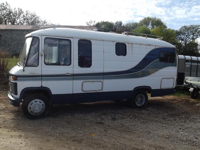

Salut a tous!
Apres l'achat d'un 508 de 1973 avec pas mal de carrosserie et de meca en perspective
ah oui point positif carte grise vasp et 4 places assise
voila la bête:)
Imagehéberger des photos

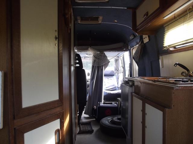

L intérieur dans son jus

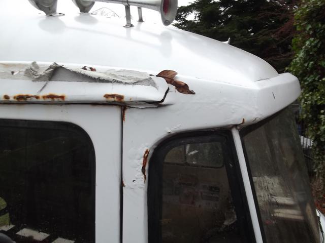

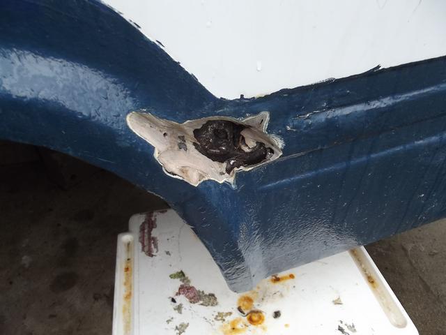

niveau carrosserie j'ai fait quelque sondage.... le camion a mal vécu les années 80 le plastique ces fantastique :)
Le pare choc av et la calandre sont en plastique et du mastic... de la fibre... explication en image :)

Jean Raoul Du GAZ a écrit:Image
A ce niveau là c'est plus d'la carrosserie, c'est d'la sculpture. :? :lol:
ces vrai que a ce niveau la ... ces un peut mastic land sur ce bahu :)

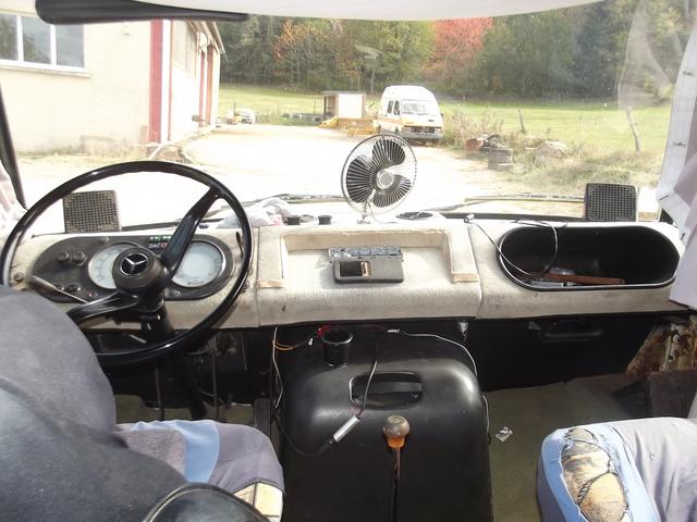

Il y a aussi une chose qui m'intrigue sur ce camion ces la commande de boite qui et différente des autres 508 que j'ai pu voir ou essayer
Vue que je n'est pas essayer le camion sur route mais je que les juste déplacer je n'arrive pas trop a comprendre
je vous mets une tite photo de le commande de boite vue du haut
Pour passer la 1er j'ai était obliger de lever pour la rentrer( boite etager ??) si vous connaisse cette commande de boite ?? Sur la Rta ces la commande du l 608 :
Imageimage et photo

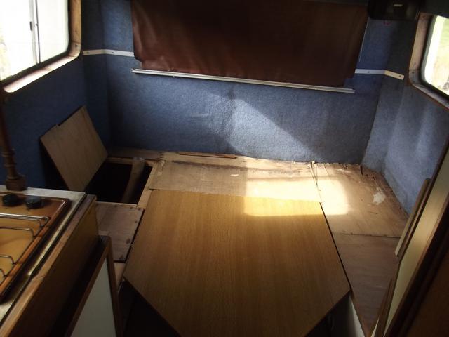

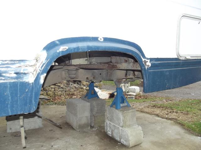

Salut a tous ! alors pour essayer de commencer a travailler on n'a commencer par virer l'aménagement pour y voir un peut plus claire et la les surprises commence :shock:
l'idées ces qu'on veut mettre le camion a poil pour mettre un bon cout de neuf un peut partout (silenbloc frein roulement ect) et sa fait déjà pas mal de taff ..
Un truc plutôt bien fait et que je pense conserver pour le réaménager
Il y aussi un lit qui descend avec des vérin de coffre de Bagnols et du fer plat monter en croix le sommier n'étant rien autres qu'une bonne plaque en alu :D je pense conserver le system pour faire un bon placards. Le plafonds est une doublure faite en fibre et ces plutôt bien réussis je pense la conserver
Le plancher commence tous doucement a sauter
Un peut de meca je commence a déposer l'arbre pour refaire les croisillon et la suspension d'arbre
La clefs de 17 a pas trop supporter :D
Apres ponçage une bonne peinture époxy et remontage je ne sait pas si j'ai remonter mes graisseur comme il faut il me semble qu'il faut qu'il soit de travers par rapports o axe du croisillon pour faciliter l'accès pour le graissage ? :? je pense par la suite aller faire équilibrer mon arbre y a un boite par chez moi qui fait sa je ne sait pas si ces nécessaire ??
La bête poser on n'a demonter train av,ar histoire de mettre un bon cout de neuf a tous sa ;)

Messagepar oratof » 01 PMvVen, 21 Déc 2018 22:49:01 +000049Vendredi 2009 041040
waou :shock: et l'état général de la structure ne t'as même pas fait changer d'avis ... whaou :o , tout mon respect dans cette démarche qui a l'air bien partie.
et je te confirme bien ta certitude, ya du taffffffff !!

Messagepar loiseleur » 01 AMvSam, 22 Déc 2018 11:04:39 +000004Samedi 2009 041140
Sacré chantier, et tout ça à l'extérieur chapeau ! 8-)
Pour l'équilibrage de l'arbre, c'est nécessaire -par exemple- si tu le raccourcis.
Si juste tu le repeins ça ne me paraît pas être une dépense indispensable.
Par contre gaffe aux parpaings sur chant (même s'ils sont presque pleins les tiens).
J'ai déjà vu un camion (pl) benne se casser la gueule pour cause de bris d'parpaing.
Ça fait tout bizarre. :?

Messagepar tiken » 01 PMvSam, 22 Déc 2018 13:42:23 +000042Samedi 2009 040140
ha ouai c'est clair je n'avais pas vu, perso je n'ai absolument aucune confiance envers les parpaings. Rien ne vaut de bonnes grosses cales en bois à mon avis.
En tout cas joli taf !
