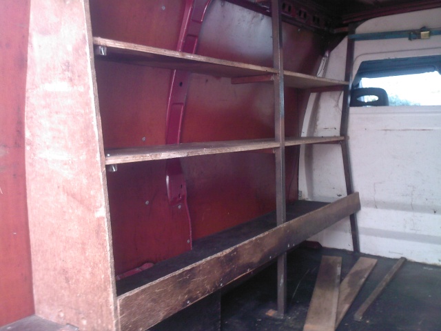

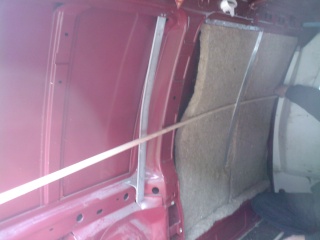

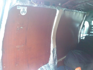

Donc j'ai commencé par dézinguer l"ancien aménagement.... dont a force les planches s'etaient imbibées d'essence et d'huile de chaine ... a poncer mais vu l'épaisseur sa partira sur autre chose ...

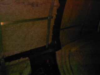

donc apres le plaquage en CP il est bien mignon mais y'a rien d'isolant derriere hormis des copeaux de bois et des araignées...
(a oui a l'origine j'y foutais des branches et je l'avais choisis pour sa polyvalence ...)
donc y'a deja un squelette en allu qui est riveté mais il bouffe trop d'espace... j'imagine pas l'épaisseur d'isolant a placer derriere ça serait farfelue ... et vue qu'on exclu l'isolation par l'air vu la perdition :geek:

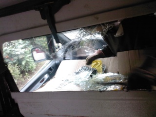

avant ça on a viré la fenetre interieur securit doublée qu'un ane m'a explosé avec la derniere branche ...
collée au Sika ou je sais pas quoi?! la mission !!!!

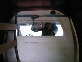

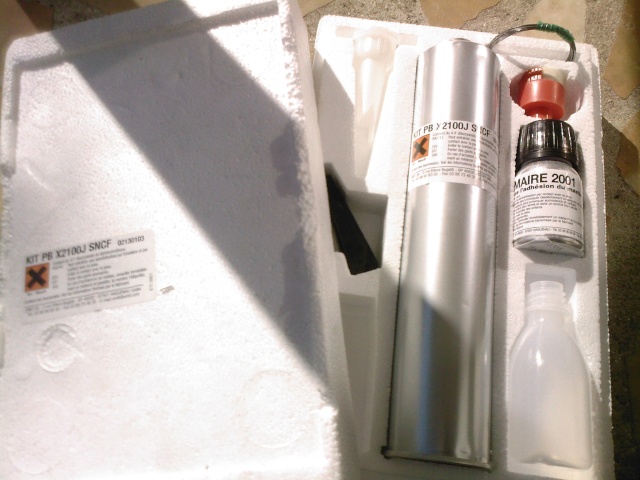

jme tate a découper le pourtour pour m'élargir le passage ou mettre une baie ...
et enfin jai un plan colle de TGV verre ou polycarbo ... jpense que jai matière a envisager une ouverture :mrgreen:

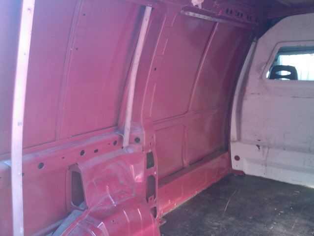

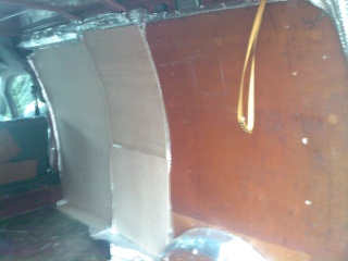

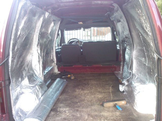

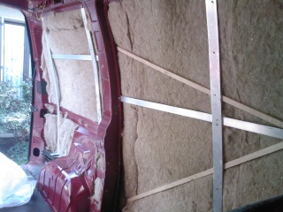

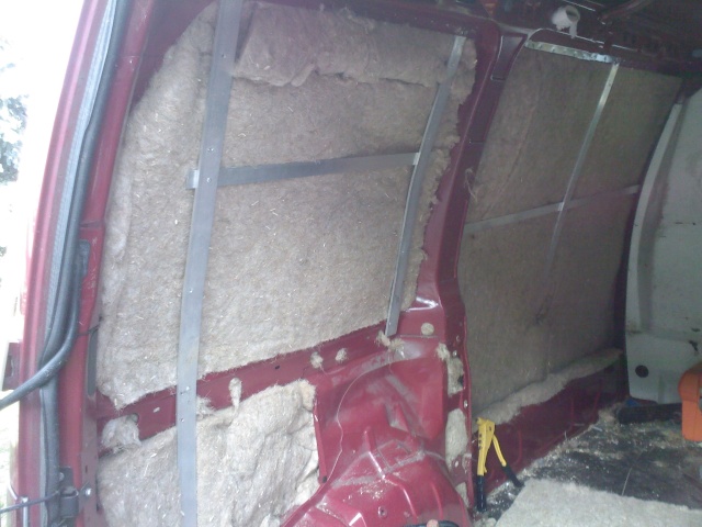

pour continuer on a tout virer a la percussion pour sauter les rivets et scier une tige filetée qui servait a ... bah je sais pas :?
Donc tiges d'aluminium un peu partout mais mal réglées je dirais... ça bouffait de l'espace pas tant sur la hauteur mais plutot sur le bas... donc mon idée c'est de rapprocher au max les barres d'alu vers la tôle ; en rajouter donc faire un quadrillage... mais ça coute alors recup' et completer avec des tasseaux de bois :oops:
Image Image
donc voila la tôle a poil le plus dur reste a faire ... mais j'ai l'impression d'avoir gagné vachement d'espace et de poids en virant tout ... façon ça ne pourra etre que mieux sous vos conseils :geek: j'ai deja acheté la laine de chanvre et du multicouche qui servira de pare vapeur ^^
Image Image

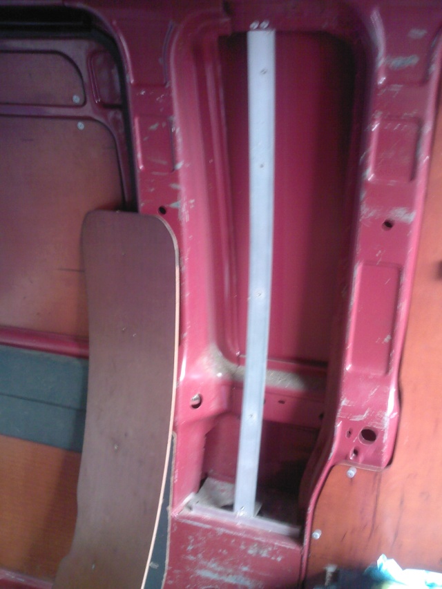

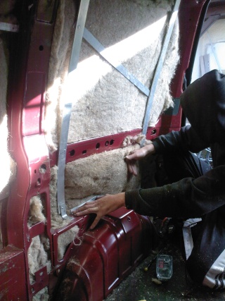

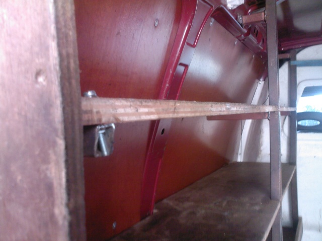

Pose des réglettes et équerres
Image Image
et enfin le bulle :oops: je croyais en l'achetant que c'etait du multicouche ... ça fera bien l'affaire doublé et calfeutré a la bande adhésive en alu qui coûte un bras ... et j'ai retiré la cellule pour la poncer et la peindre au couleur du forum du tibet libre :mrgreen:

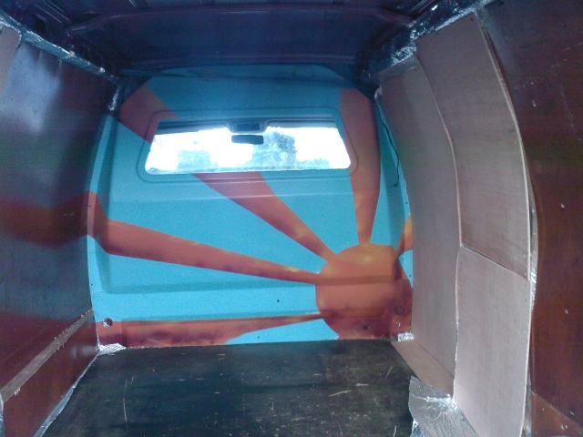

Messagepar supagrimpa » 01 AMvMar, 01 Nov 2011 00:12:41 +000012Mardi 2009 041240
Image Image
:mrgreen: :mrgreen: :mrgreen:

Messagepar jim » 01 AMvMar, 01 Nov 2011 08:47:06 +000047Mardi 2009 040840
c'est sympa la peinture au fond :p j'ai eu exactement le même que le tien sauf que c'était un 1.9 L atmo et c'est vrai que sa avancait pas des masses ^^ tien voilà à quoi il ressemblait :
repeind ala bombe noire mat. aucune ouverture ni isolation a l'epoque.
sinon c'est vrai que l'interieur est restreint mais j'ai deja vu des realisations qui m'ont foutu le cul et vachement plus fonctionnel que des gros fourgon amenagé a l'arrache.
bonne continuation ;)
