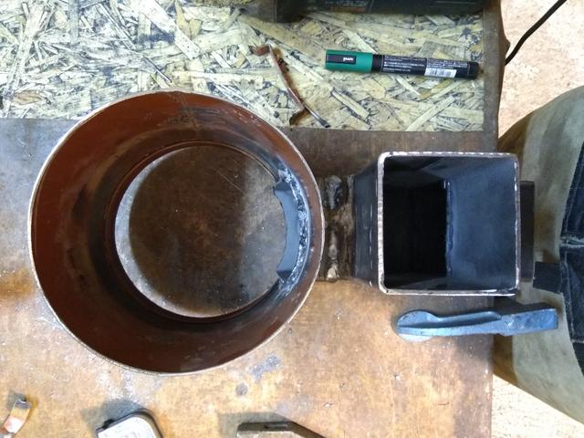

Messagepar higginspower » 01 PMvMer, 07 Nov 2018 21:42:30 +000042Mercredi 2009 040940
Alors aujourd'hui, je vous propose la recette du higgins-daan-rocket-stove.
Il vous faut, pour 7m a vivre :
- 2m de tube carré de 80mm
- 1 tuyau de poêle diam 125,
- 1 chute de laine de céramique,
- 2 beaux extincteurs diam 165,
- 1 bidon de pétrolier de 60l,
- 1 sceau d'argile,
- 35 kg de sable
Et 50l de vermiculite.
Vous jetez le tout dans un atelier pas trop chauffé et laissez bricoler environ 50h...
Ouvrez et savourez votre hiver :mrgreen:
higginspower

Messagepar loiseleur » 01 AMvJeu, 08 Nov 2018 09:31:09 +000031Jeudi 2009 040940
Jolie collection de tondeuses dans cet atelier. :D
T'as pas 2-3 photos de la construction de ton bidule ? ou un plan ?
Je pige pas les 2 sorties en haut et le foyer en L.
Re: Le Roi de la Route ! Notin Sprinter 412D 1996
Messagepar higginspower » 01 AMvJeu, 08 Nov 2018 11:08:19 +000008Jeudi 2009 041140
Yep !
En fait, la base est sur le principe du rocket avec magasin de bois, donc un foyer en "J". De face c'est le cendrier qui sera fermé en utilisation, l'alimentation en bois se fait par le dessus devant. Allumé, le foyer se concentre dans la partie horizontale basse du "J". Les fumées remontent le "J" et entres dans la cloche qui les obligent a redescendre. Au passage on récupère les calories que l'on transmet aux corps du poêle (inertie - partie basse) ainsi que directement à l'air de la pièce (chaleur rapide - partie supérieur). Une fois en bas de la cloche les fumées passent vers l'échappement (sur la droite) et la cheminée (second tuyau a droite). L'ouverture sur le coté de l'échappement est une trappe de nettoyage, bouchée à l'utilisation.
Voici le détail de la construction
L'idée maîtresse de sa conception est d'avoir un rendement de combustion maximum pour consommer le minimum de bois et de stocker le maximum de calories en utilisation pour qu'une fois éteint il puisse rayonner encore longtemps.
Théoriquement il doit être capable d’être encore chaud le matin après une flambée le soir d'une demi cagette de bois...
Résultat très bientôt !!! Si ce n'est pas à la hauteur je monterai un modèle plus simple et plus léger.
Reste son installation prévue la semaine prochaine...
Je potasse les passages de toit en ce moment du coup ! :mrgreen:
