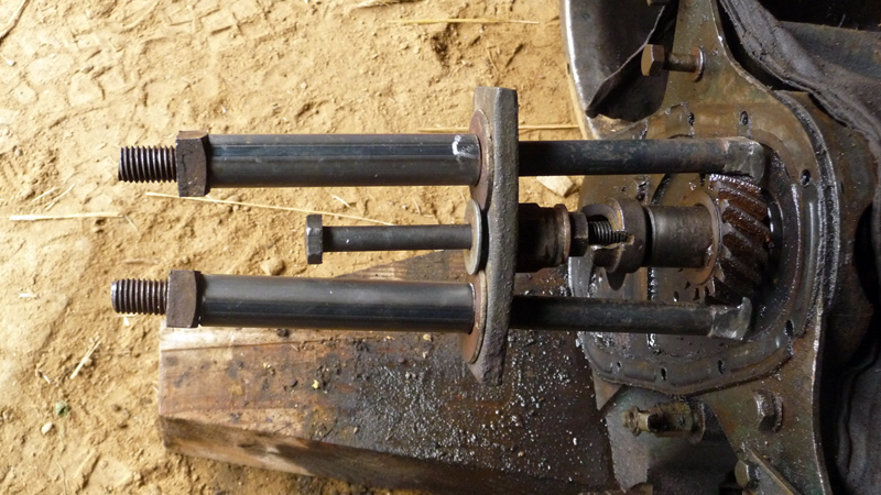

Une petite question j'ai démonter mon boitier de direction qui a pas mal de jeux je cherche a délogé la pièce du haut (cf:photo1-2) j'ai déjà essayé pas mal de chose gavé de WD-40, onde de choc, chauffé rien a faire du coup si quelqu'un aurais une astuce sa serais génial
Je doit retirer cette pièce car j'ai du jeux dans les dent (cf:photo3)
Merci pour votre aide
Les dent en question

avec un arrache "deux bras" ça devrait venir tout seul, j'utilise celui-là , l'outil entre la masse à deux mains et le tambour:
ptete pas un modèle de cette taille là hein, mais dans ce style. et ce genre d'investissement n'est jamais perdu ;)

Messagepar loiseleur » 01 PMvMar, 10 Jan 2017 18:45:36 +000045Mardi 2009 040640
Moi j'ai ce modèle là, le moins cher que j'ai trouvé. :mrgreen:

Messagepar Klem_56 » 01 AMvDim, 15 Jan 2017 03:42:13 +000042Dimanche 2009 040340
Luciano a écrit:Salut,
Tu es sûr de ton coup, d'avoir vraiment un jeu qui ne peut pas être résolut par le réglage de la vis de réglage ?
Ça m'étonnerais de trouver du jeu sur cette pièce vu sa conception... et qui fait rien de moins que 800 euro en échange standard chez Merco !... enfin je suppose que tu es sûr de ton coup... donc pour te répondre ça doit sortir avec un bon coup de chalumeau et un arrache qui va bien :)
Salut Luciano,
ouai malheureusement je suis sur de mon coup j'aurais préféré que non mais ouai le jeux viens bien des dents du bas en plus j'ai l'impression que le modèle de boitier de direction n'est pas le bon pour mon L407D de 81 quelqu'un serait me dire si ceux sont ou non les bon ?
jim a écrit:avec un arrache "deux bras" ça devrait venir tout seul, j'utilise celui-là , l'outil entre la masse à deux mains et le tambour:
Ha ouai j'ai sa aussi avec 3 bras j'ai pas tenter avec sa mais sa me parais balaise la taille effectivement
loiseleur a écrit:Moi j'ai ce modèle là, le moins cher que j'ai trouvé. :mrgreen:
hahaha le tien est unique en sont genre bravo Mc Giver ! ;-)
