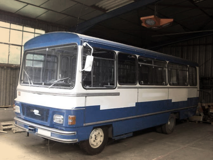

Ah mais quel drôle d'oiseau celui là alors... Du genre impossible à perdre ! ;)
C'est rigolo aussi les essuie-glace qui vont en face à face.
Pour la fuite de GO je te conseil de changer les durites de retour qui se dégradent vite avec le temps.
Quand à ce manque de puissance, démonte et contrôle les injecteurs.
Allez, bonne chance, bon courage, bon courage et bonne chance ! :)

Wô les mauvaises langues, j'ai vendu le 508 ya moins d'un an !
Luciano a écrit:Pour la fuite de GO je te conseil de changer les durites de retour qui se dégradent vite avec le temps
Alors en fait ya des espèces de flexibles tressés qui relient les injecteurs et ils sont complétement pourris (rongés ?).
Il y a un autre flexible qui les croisent et avec les vibrations et les frottements du trajet, ça pisse dru maintenant, limite goutte à goute... le trajet les a achevés.
M'enfin ça va c'est pas trop grave c'est que 3 bouts de tuyaus.
Je lui ai rendu visite aujourd'hui et il a pas trop mal démarré (au bout du 3ème coup de préchauff').
Mais tout Saviem qu'il est, la bougie de préchauffage ambiance comme un godin (quand on touche le conduit d'admission il est bien chaud) et avec 200ah/1800A de batteries flambant neuves ça devrait péter direct.
Donc je pense que c'est vraiment la fuite de gasoil qui désamorce le circuit et qui me fout la merde, c'est déjà beau qu'il démarre quand je repense au TP3 de géo. :lol:
Après cette petite visite je l'ai déplacé du hangar jusque chez un chirurgien collectionneur de camions de pompiers que m'a conseillé le rétro-mobile club.
Donc voilà pour l'instant il a quitté ces nouvelles copines les caravanes de gitans et il se la coule douce avec une Traction, une Panhard, une Peugeot 201 et pleins d'autres nouvelles connaissances à dépoussiérer.
Il a l'air tout jeune à côté. :D
Maintenant prions pour que les freins soient juste grippés, histoire que je ne me ruine pas en pièces détachées.
Ce topic sera à citer en exemple pour appuyer qu'un camion s'use surtout en ne roulant pas. :lol:

Pas de tofs mais des nouvelles, ça avance doucement (faudrait pas rattraper ram :P) ces derniers temps.
Les 4 tambours sont partis se faire remettre au rond et les mâchoires arrières se faire regarnir la semaine dernière. En attendant mission galère pour trouver 4 cylindres de roue arrières neufs (j'en ai 2 par roue)... pas trouvé (ou alors à des prix surnaturels), même chez les plus grands prêtres de la Saviem en France. J'ai donc expédié les miens pour les faire refaire à neuf ce Mercredi.
Si ça peut aider quelqu'un ils sont partis ici : http://sonomevfreins.com/
Wala, sinon je devrais récupérer 4 roues arrières bien montées dans le week-end parce que j'ai 4 pneus de marques différentes avec des grosses différences d'usure et même un pneu à crampon donc on va harmoniser ça pour faire plaisir au CT.
Du coup j'aurai bientôt 4 pneus sur jantes en 8.5R17.5 à vendre.

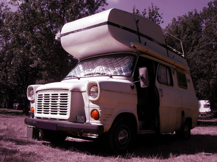

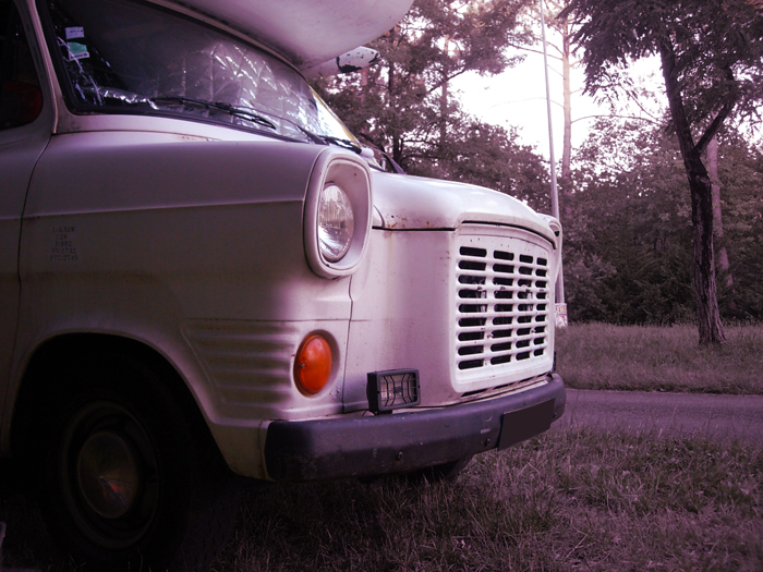

En attendant ces p#t$*n@ de cylindres de roue qui n'arrivent pas il fallait bien se dégourdir un peu les yeux alors on a chopé un camion de sauvetage, un Ford Transit MK1 en l’occurrence.
Et quoi de plus naturel pour un Super Golgothan que d'avoir un bon transit !

Messagepar le 407de mich et nadou » 01 AMvMer, 01 Aoû 2012 11:16:02 +000016Mercredi 2009 041140
un gazouz ce nez de cochon ??
peux voir dedans :?:

Messagepar loiseleur » 01 PMvMer, 01 Aoû 2012 12:44:56 +000044Mercredi 2009 041240
Ouep c'est une chaudière à mazout sous le nez de cochon, en essence tu pleures des larmes de sang quand tu vois des consos annoncées à plus de 15 litres pour des trucs gros comme un kangoo.
Là je suis agréablement surpris, on a fait un peu plus de 1300 bornes avec et je suis autour de 9 litres pour des performances corrects, 80-90 sur plat et 60-70 en côte.
L'intérieur c'est tout moche mais ya quand même tout ce qu'il faut, j'essaierai de prendre des tofs quand j'aurai une minute.
