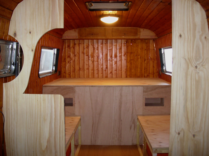

Et hop on avance !

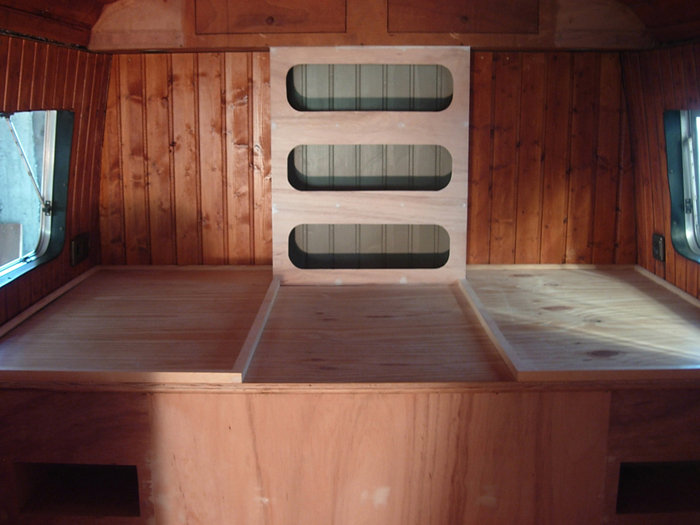

Mis en place de la Structure du lit à l'arrière avec petit vide poche pour poser les lunettes une fois couché ^-^
Et pof petite cloison en lambris à l'arrière pour finir un peu le tout, et là on commence à comprendre que les 508 c'est rond de partout ya qu'a voir les lames aux extrémités de la cloison... grrrr
Manque plus qu'une traverse au milieu youpi.
Par contre on a peut-être un peu craqué sur les traverses du lit en 4x15, bon une fois raboté-dégauchi on est plus vers du 3X12... m'enfin au moins on économise du tasseau vertical, ya pas trop besoin de soutenir la structure au milieu et on peu sauter dessus comme des p'tits fous !

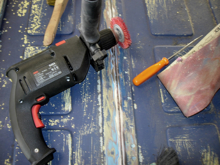

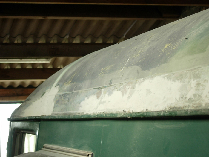

On continue le roman photo quand même... et quand yen a marre de couper du bois qu'est-ce qu'on fait ? de la carrosserie (enfin on essaie)... je me suis attaqué à refaire une petite santé aux joints de rehausse qui avaient pas trop la patate.
Objectif : dire à la rouille qui est le patron pour pas qu'elle la ramène trop en attendant la remise à neuf extérieure qui arrivera je l'espère à l'automne.
Voyez mon toit s'il est bariolé. ^-^
J'ai zappé de faire une tof du résultat : une drôle de rayure vert pomme (grâce à une non correspondance au vert du bouchon qui collait à merveille à celui du 508 - m'enfin le toit est bleu en même temps et pi jaune pâle aussi et rouge mais aussi gris par endroit...)

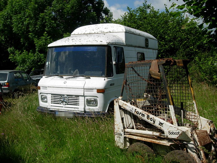

Pi ensuite en rentrant chez moi j'ai vu ça dans un champ mais pas à vendre pourtant ça fait plus d'un an qu'il a pas bougé et qu'il commence à accuser le coup, il ressemble un peu à celui de lilitek et il a l'air top.
Et une fois arrivé en Aveyron je demande à Moane s'il a pas un plan pour des pneus et il me sort ça :
Donc bah on va voir hein mais trop cher pour les pièces et moteur douteux.
Comme quoi la meilleure façon de trouver c'est de ne pas chercher. :roll:

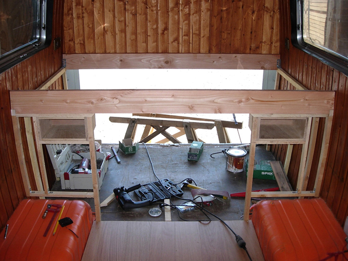

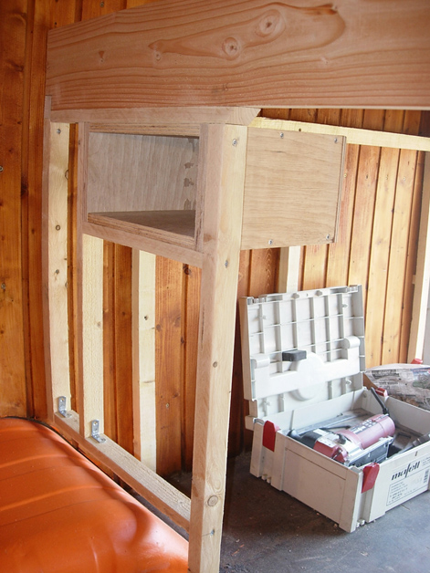

Et pendant que vous êtes vautrés derrière vos ordis ça avance doucettement :

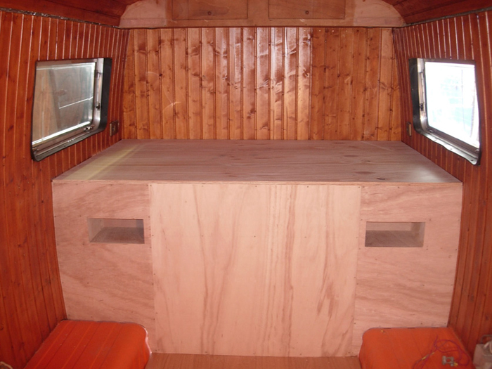

Placage de la chambre des enfants (la tronche de la chambre ^-^)
Et hop ossature des banquettes + cloisons étagère & frigo.
BIen fun les cloisons à tailler pour suivre la silhouette de ce joli camion tout rond... heureusement le frangin m'a bien aidé sur ce coup là.
Et voilà ou j'en suis.
Bon les photos sont pas top top mais ça donne un bon aperçu des volumes qui commencent à se dessiner.

Je vais faire une table coulissante dans le coin banquettes qui pourra se sortir et venir se poser entre les banquettes pour faire le couchage adulte.
narvalo a écrit:j'ai jamais compris comment tout le monde faisait pour couper son CP avec la forme du cams si tu peux me dire comment t'as fait :oops: :oops: :oops:
Le principe est assez simple.
Prenons l'exemple de la cloison frigo/banquettes.
Déjà pour l'arrondi de la rehausse on a fait un gabarit en CP (m'en fout j'en ai récup' plein).
Pour pomper la forme du camion il te suffit de tailler un rectangle de CP.
Ensuite tu prend un bout de liteau et ton crayon à papier. Tu met une extrémité de ton liteau contre le bas de la rehausse et l'autre sur ton cp.
Tu met la pointe du crayon contre le liteau coté cp et pour finir tu fais remonter ton liteau le long de la rehausse tout en faisant suivre la crayon.
Et hop tu as dessiné l'arrondi sur le CP reste plus qu'à découper et ajuster.
Ça s'appelle 'tabletter'.
Après on a reporter le gabarit sur la cloison déf. puis tabletter l'arrondi du mur direct sur la cloison, puis coupe et ajustement.
Là par contre faut être précis sur là ou tu poses la pointe de ton crayon histoire que ta cloison soit bonne en largeur sans avoir à recouper le côté droit.
Puis aussi faut faire gaffe à bien être d'aplomb.
Voilà je sais pas si c'est très clair mais là j'ai pas de quoi faire un roman photo mais à l'occaze si j'y pense pourquoi pas. ;)
:shock: :shock: rendez moi mon camion!!!! :lol: c'est clair qu'on dirait vraiment le petit frère de mon pepère!

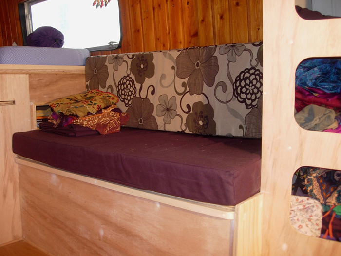

Messagepar loiseleur » 01 PMvMar, 04 Aoû 2009 14:57:26 +000057Mardi 2009 040240
Et hop je profite d'avoir une vrai connection internet sous le coude pour faire une petite mise à jour.

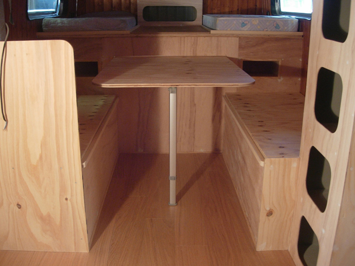

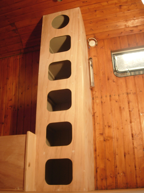

On a un peu avancé l'aménagement histoire de pouvoir au moins dormir dedans :D
Une petite étagère pour les minots et de quoi empêcher leur lit de se barrer quand on roule :
L'étagère pour nos fringues :
Coin casse croûte ok avec table coulissante qui peut se poser entre les banquettes pour faire un couchage pour 2 adultes :

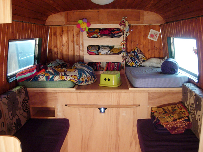

Encore un peu de carrosserie (on gratte - on traite - on fibre - on mastique - on ponce - chiant quoi...) pour assurer une étanchéité parfaite :
Et hop on installe le bordel, chic !
Au passage on notera le retapissage des mousses de banquettes (fournis avec le 508 mais avec un tissu dégueulasse couleur vinasse).
C'est tout pour le moment et vu qu'en ce moment on a plus de chez nous et qu'on est plus ou moins dedans tout le temps bah on avance pas, on profite !
