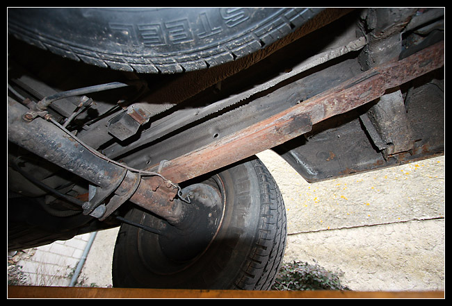

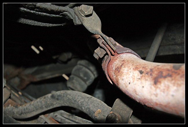

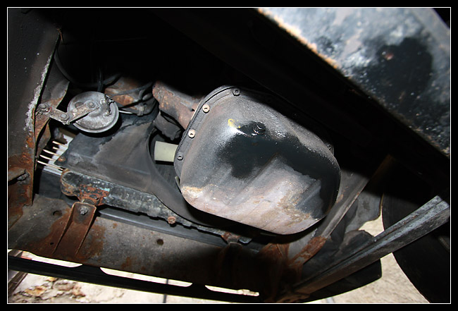

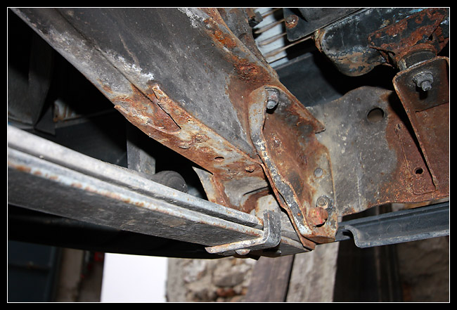

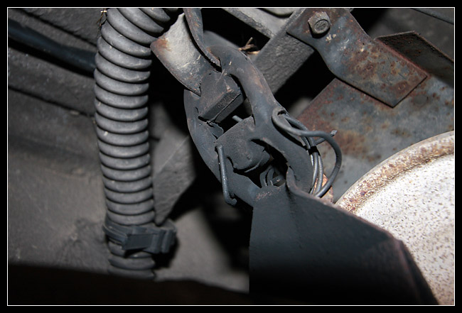

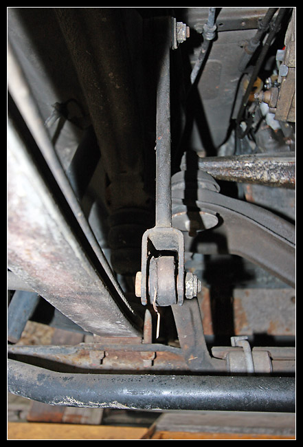

Messagepar APLC » 01 PMvDim, 15 Mar 2009 15:05:06 +000005Dimanche 2009 040340
Salut la tribe!
Hier, nous avons suivi vos précieux conseils, et sommes allés voir un garage associatif au sud de Paris. L'endroit est vraiment accueillant, les permanents super sympas et compétents. On a monté Züüd sur une fosse et on a regardé le bas de caisse avec les experts sur place:
Bon, on est globalement rassurés sur l'état de notre merco... le chassis est propre dans l'ensemble.
Le gars nous a conseillé de faire des travaux sur les points suivants:
Changer le dernier bout du tuyau du pot d'échappement visiblement bien attaqué.

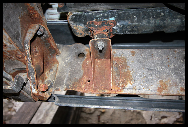

Toujours au niveau du pot d'échappement, les espèces d'attaches en caouchouc (comment on appelle ça) sont semble t'il fatiguées...
il faudrait en remplacer 3 d'après le gars.
Encore sur ce fameux pot d'échappement, y'a cet élément en métal qui est fendu... (ça s'appelle comment ça aussi ??) du coup le pot bouge pas mal, et fait un peu de bruit quand il tremble (on se demandait justement ce que c'était ce bruit...) faudrait le remplacer (ou souder un truc pour le tenir...)
Nettoyer la rouille sur le coin avant gauche, ainsi que sur le support du radiateur (toujours coin avant gauche).
Il n'y a qu'à cet endroit que le chassis est rouillé. le reste est propre.
Il nous a conseillé de nettoyer ça avec une brosse métallique montée sur une perceuse, puis de "blackstoner" le tout...
Je lui ai demandé de regarder les "silenblock" suite à vos conseils :D
donc d'après lui celui de droite est OK, et celui de gauche (sur la photo ci-dessus) serait à changer. Savez-vous à quoi il a pu voir ça ?
Pareil, je lui ai demandé de me dire ce qu'il pensait de l'état des lames de suspension. Elles ne sont pas fendues d'après lui, et seraient en bon état. Il faudrait juste les graisser un peu.
Il m'a aussi dit de nettoyer l'essieu pour voir l'origine de cette fuite... vous avez une idée ? il y'a ça sur les deux côtés... (roues arrières)
et dernier point, j'ai remarqué de l'huile à l'extérieur du carter... sans pour autant qu'il y'ait de fuite par terre... ça n'avait pas l'air de choquer le gars... vous pensez qu'il faut changer le joint?
Bref, il faut maintenant que je trouve les pièces qu'il faut racheter (pot d'échappement, trucs en caouchouc, bague en métal, "blackston" ?) et que j'y retourne d'ici 3 semaines :)
