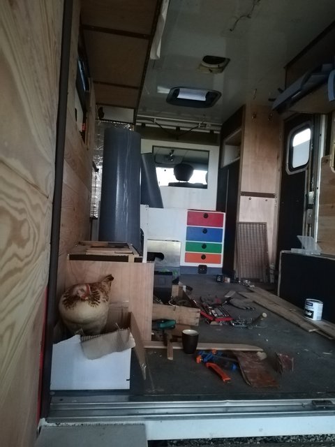

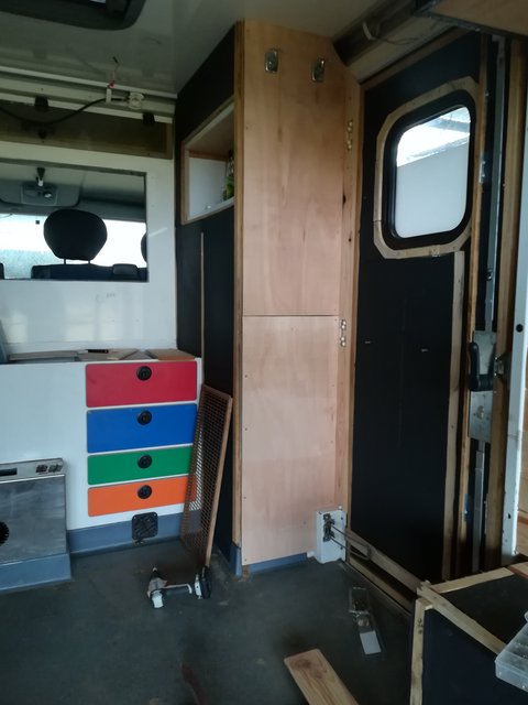

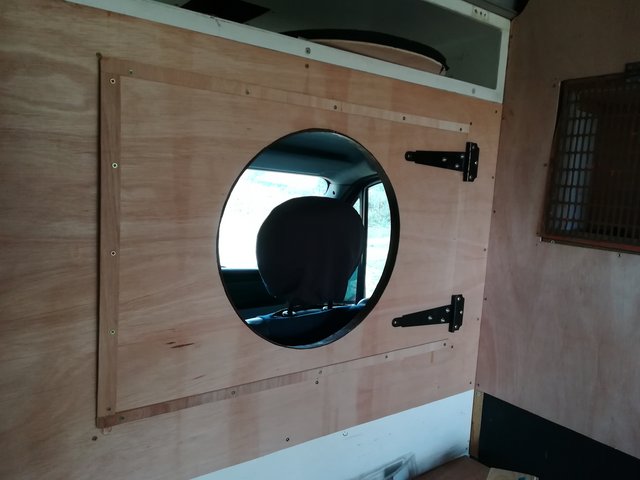

Messagepar chatertone » 01 PMvMer, 19 Jan 2022 19:05:19 +000005Mercredi 2009 040740
Holà todos !

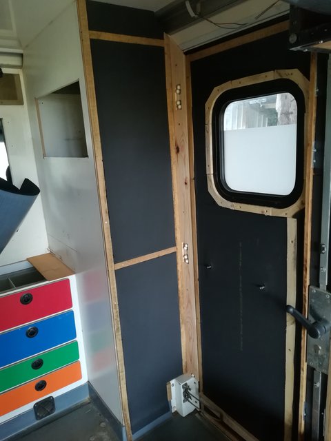

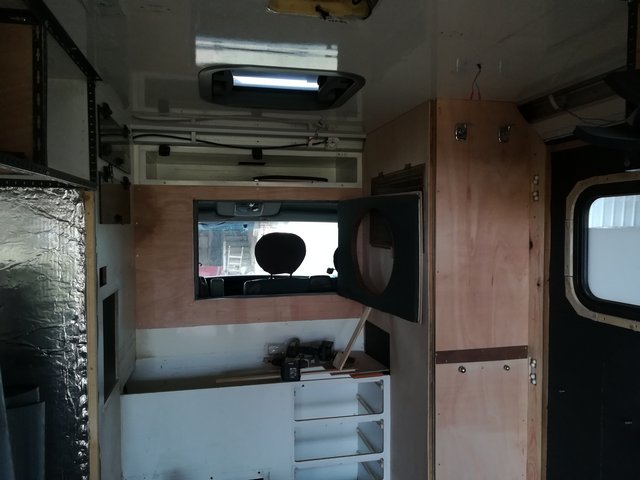

Ca avance bien, mais de manière un peu désorganisée, une chose en entraînant une autre, puis une autre...
Souvenez-vous, j'ai quand même changé de camion car je voulais un passage caisse/cabine :lol:
Alors je l'ai fait. (Après avoir essayé de passer par la petite fenêtre carrée :mrgreen: )
Je vais remettre le morceau avec charnières et verrou.
In case of emergency : Par exemple s'il pleut fort ou qu'on m'embête en pleine nuit et que je veux fuir discrètement.
Je me faxe à l'aise !

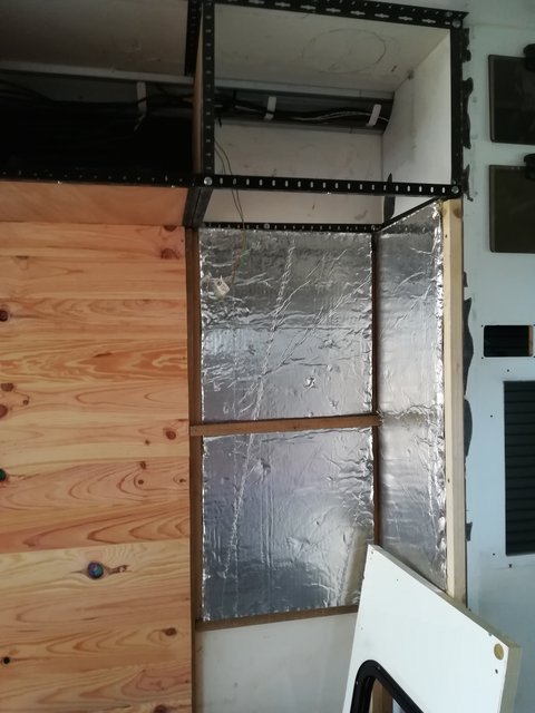

Ensuite je suis passée à l'isolation de cette paroi entre caisse et cabine. J'ai isolé côté cabine pour gagner en place et en poids.
Mais pour ça il a fallu que j'enlève les sièges.
En enlevant les sièges j'ai découvert tout un réseau souterrain de câbles inconnus, j'en ai repéré quelques uns mais c'est un vrai casse-tête.
Puis j'ai sorti la batterie pour la charger. Elle annoncait 11,54v j'espère pouvoir la retaper :?
J'ai fini la journée en démontant le plan de travail d'origine (3,5kg de sika et 2 vis).
Je vais en remettre un plus haut (car je vais isoler le sol), plus beau, plus large. Donc j'essaie de gagner en poids au maximum et virer tout ce que je peux. Je garde les tiroirs d'origine et je vais même en faire d'autres pour mettre les bouteilles de rhum arrangés parce-qu'ils ont pas prévu ça les pompiers :roll:
Cette photo fait flipper mais bientôt ce sera chaleureux et coloré, promis !
Je suis encore en réflexion pour optimiser la cuisine et les rangements.. Ce qui est à peu près calé c'est l'évier à gauche et la plaque de cuisson à droite. Eventuellement un four encastrable et une rallonge amovible de plan de travail.
Aplusss

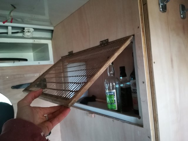

La cave est creusée !
Future porte en recup'
Je vais fermer derrière les bouteilles et isoler
Sur l'étagère en dessous il y aura un petit four à gaz
Le lambris est en bonne voie
C'est un lambris déclassé donc il y a des trous. J'en profite pour glisser des petits trucs derrière :) c'est de la craie grasse sur papier épais.

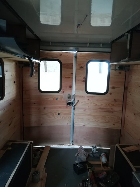

Messagepar chatertone » 01 PMvMar, 08 Fév 2022 19:15:44 +000015Mardi 2009 040740
Bien l'bonsoir,
Les portes arrières sont terminées, enfin sans compter les finitions.
Le CP en bas c'est pour gagner du poids, ça correspond au coffre sous le lit, il sera peint plus tard.
Quelqu'un sait où trouver ce genre de truc noir qui retient la porte?
J'avais du mal à me décider sur le placage et l'iso de la partie avant du camion. A la base, je voulais isoler côté coffre et laisser les murs tels quels et faire des collages dessus mais c'est une matière un peu lisse et plastifiée qui s'humidifie vite, donc pas top. Finalement j'ai isolé et plaqué en CP 5mm.
Ce sera peint, décoré, tout ça tout ça.
(ma poule Mouillette qui surveille le chantier!)

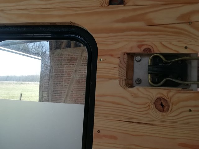

A l'entrée il y a deux portes manteaux pour mes millions de sweat, deux petites poignées pour accrocher le sac à dos.
Ensuite, la cave et sa porte de récup' trouvé au fond de la grange. Manque poignée et maintien d'ouverture.
Je vais créer des cale-bouteille en carton en élastique et mousse et tout et tout pour ça tienne bien, vous allez voir, ça va marcher 8-)
Quand soudain !
Le passage caisse cabine se concrétise un peu.
Le projet était de remettre le morceau découpé avec sa fenêtre. Finalement, dans un esprit de légèreté j'ai préféré mettre une porte en CP 5mm, mais je voulais garder un puit de lumière.
Donc j'ai fouillé dans les grange et hop, un vieux cerclage rouillé fera l'affaire, il laisse pas passer plus d'air que la fenêtre pourrie d'origine.
Ca ouvre, ça ferme, manque juste un loquet pour le garder fermé et aussi une petite retenue quand il est grand ouvert. J'ai gardé la découpe ronde de CP et la découpe ronde d'armaflex, ce qui fait un bouchon pour l'hiver.
Autre chantier, le poêle (que je cherche encore)
J'ai mis des plaques de laine de roches 30mm sur les murs, j'ai enlevé le bas du placard car le tuyau passera par là. Chantier en cours ! Je compte "plaquer" avec de la tôle ondulée qui trainasse dans un coin de grange, encore.

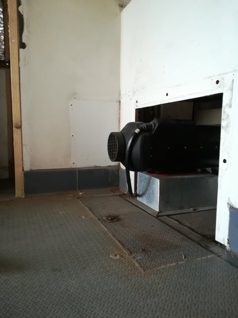

Vlà encore autre chose, le caisson du chauffage est parti se balader. Gain de place, gain de poids aussi.
Il retrouvera un habillage plus joli et plus léger une fois le plancher mis.

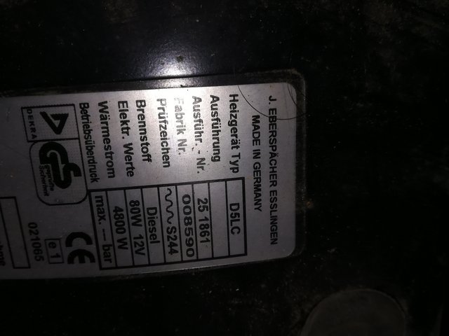

Là, je cherche quelqu'un qui s'y connait en webasto. Le gars qui m'a vendu le camion m'a dit qu'il marchait mais je ne sais pas du tout comment. Il manque le tableau de controle mais j'avoue que je suis complétement perdue dans les nombreux fils et boitiers qui sont tout autour...
Allez, j'y retourne!

J'aime bien ton passage caisse/cabine c'est chouette ce cerclage.

Par contre je comprends pas trop, tu veux utiliser ton webasto plus le poêle à bois ?
Je peux pas trop t'aider pour le webasto, suis en galère depuis des années avec mon Eberspacher qui s'est mis en sécurité et qui veut plus fonctionner, j'ai laissé tomber...
