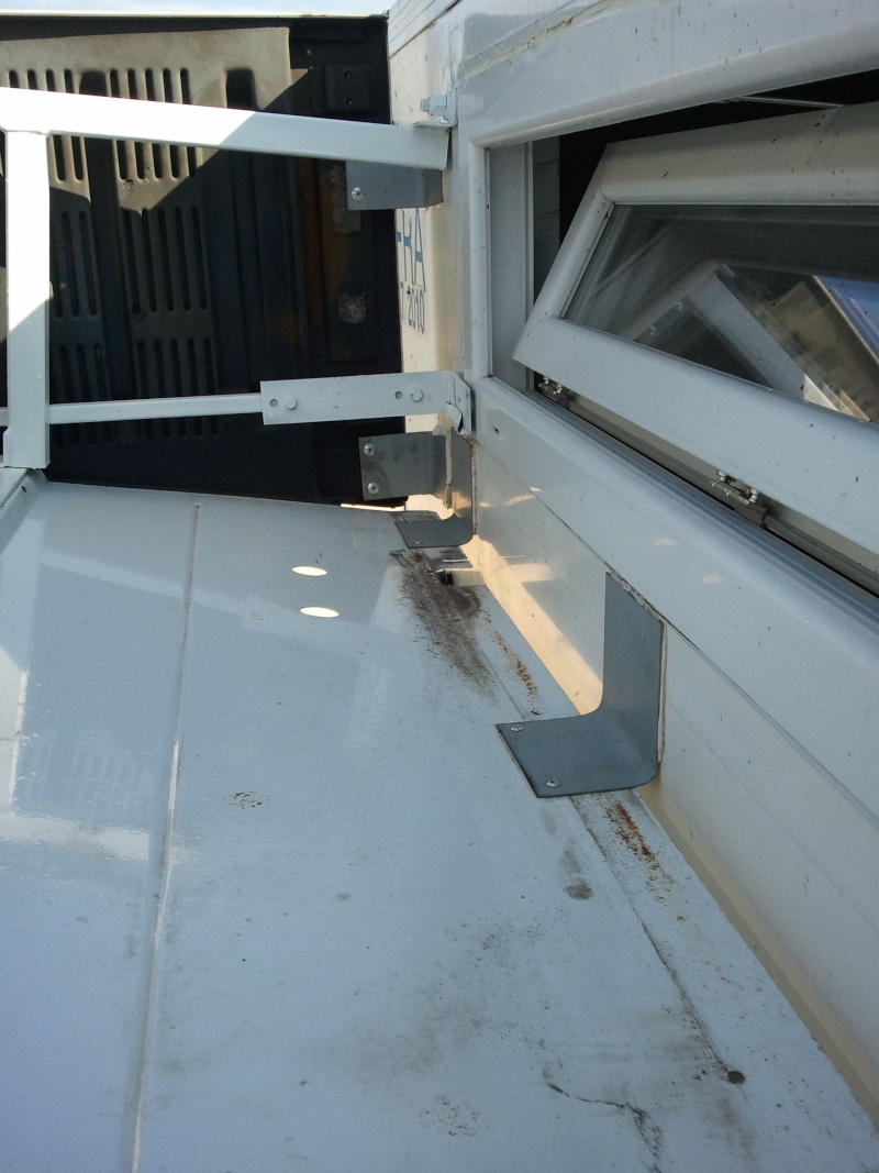

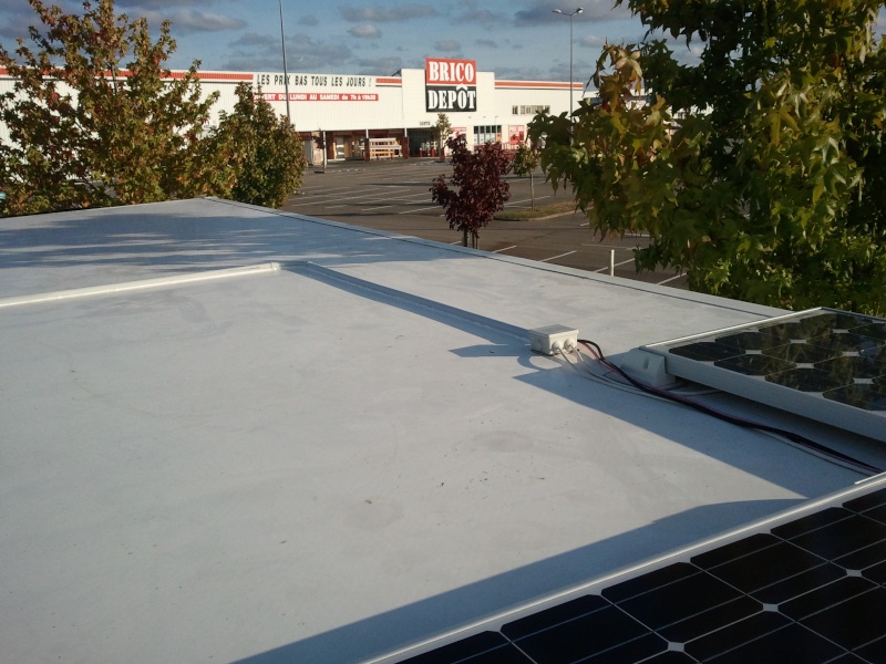

Pate de fixation du faux groupe de froid, sika sur la caisse et rivet à l'autre bout, ça tien bien.

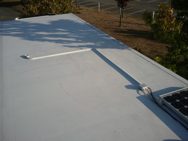

Fixation d'un tube pour soutenir les fils électrique qui permettent de rechargé les batteries camion avec le solaire en cas de long squat.
Pareil sur le toit

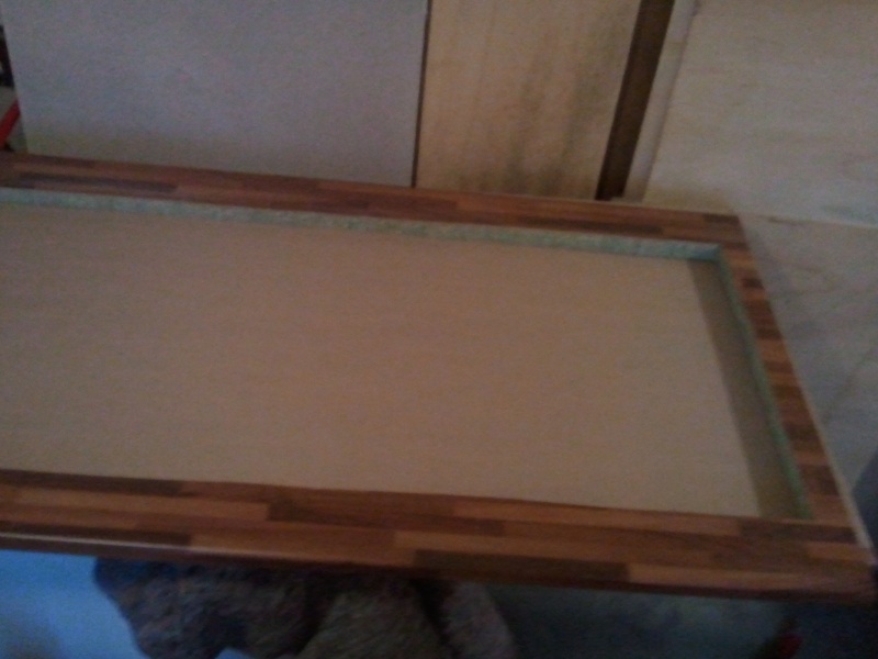

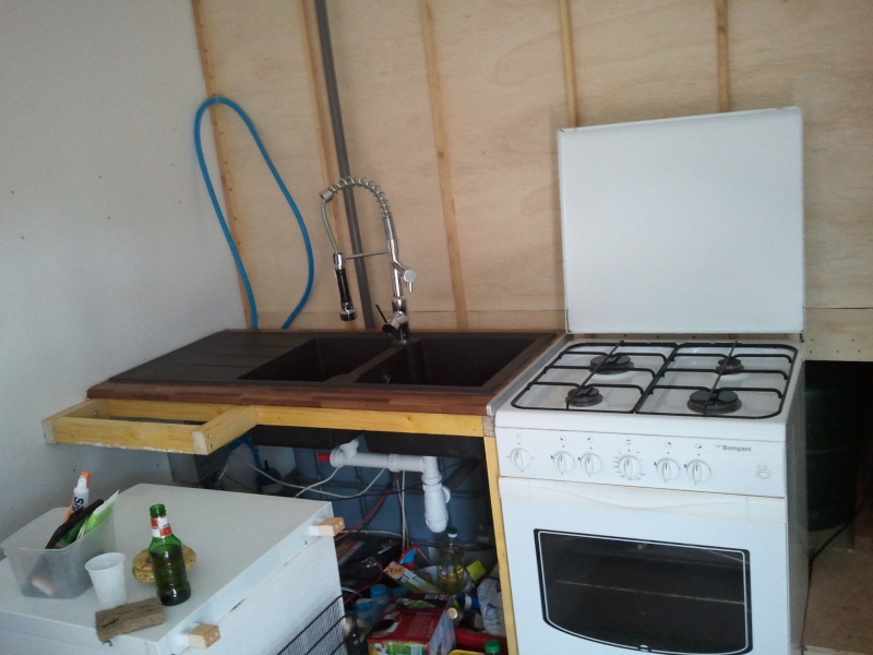

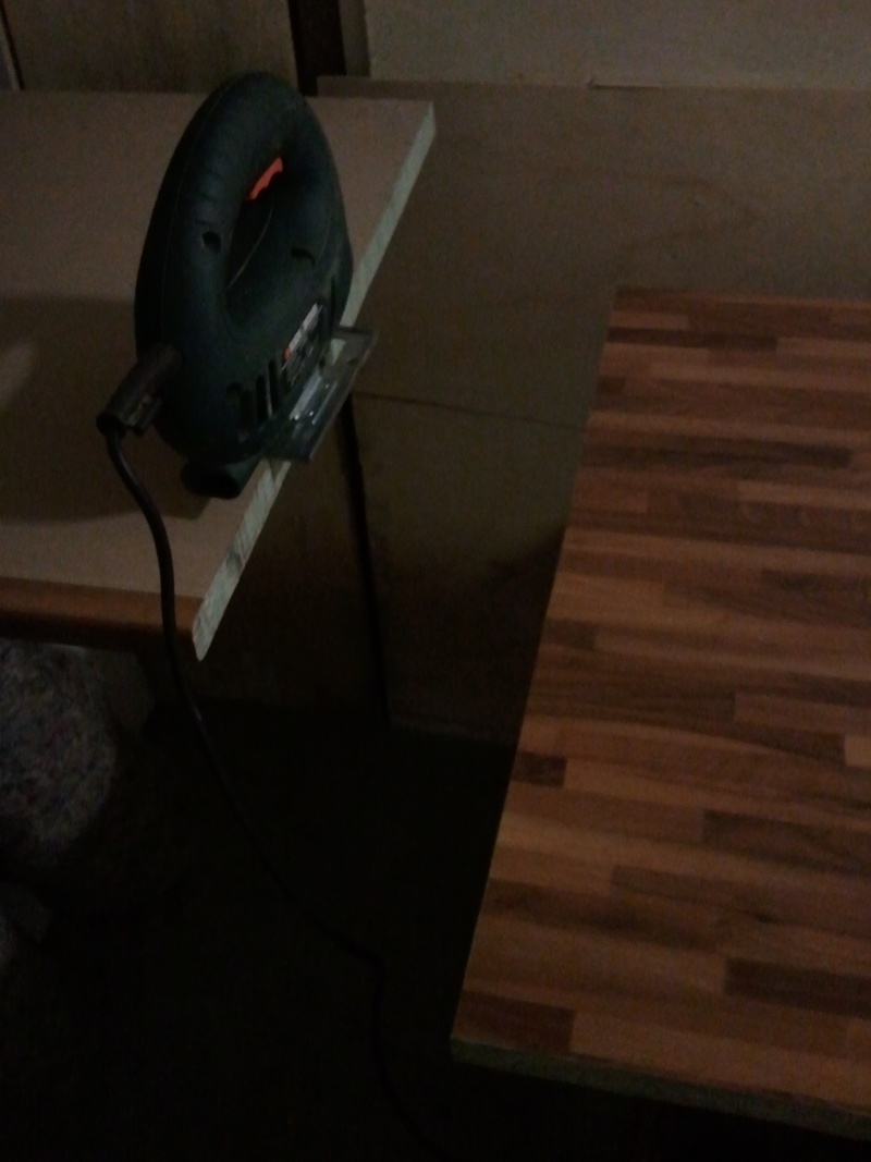

le plan de travail de l"évier, à découpé sur l'envers pour pas abimé le dessus.
il es découpé et bien propre
Perçage de l'évier, lui faut le percer par le dessus oups
Heureusement la bague du robinet cacheras les dégâts

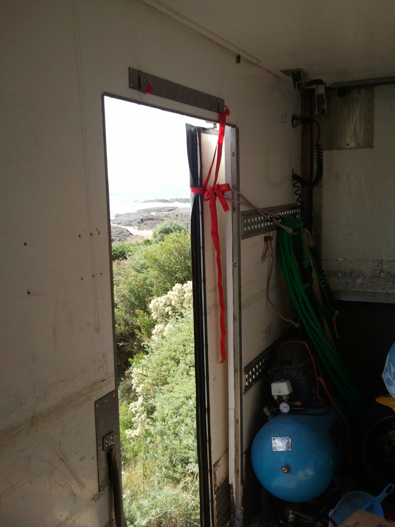

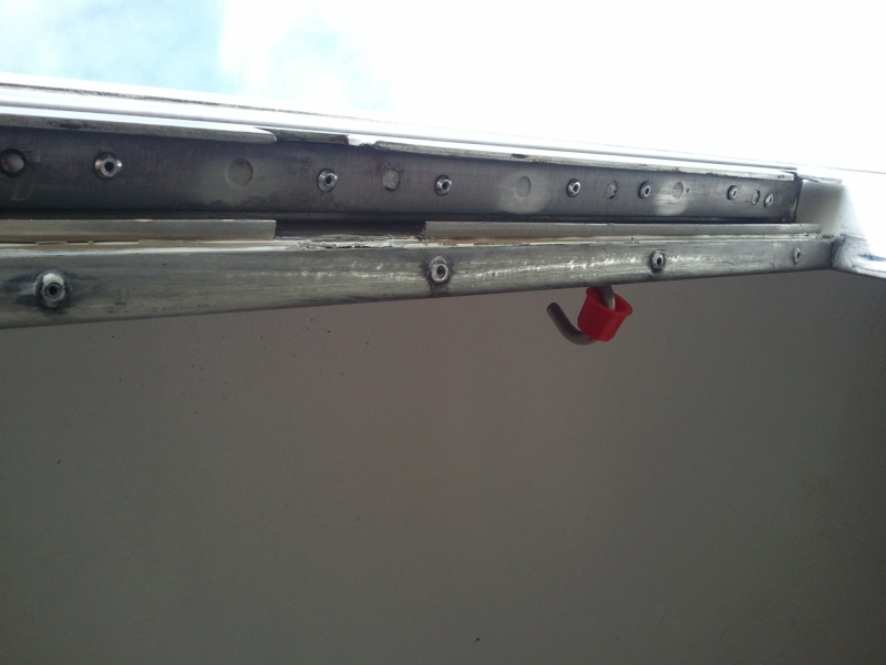

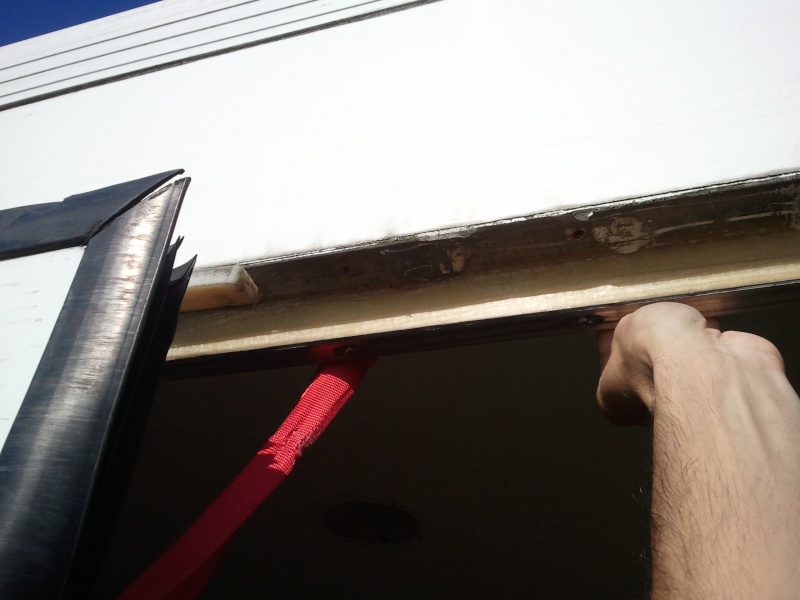

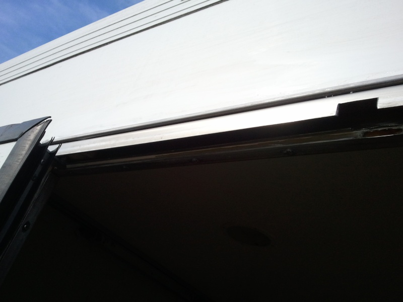

Ensuite, réparation de mon raille supérieur de la porte latérale, on sécurise avec des sangles ont enlève les 2 rivet qui tenait encore, ont nettoie tous puis reperçage du raille ont va doublé le nombre de rivet, et les mettre à des endroit différent, plus bien-sur du sikaflex.
le rail fait un peut plus de 5 millimètre en acier inox, il faut un bon foret et arrosé en permanence, la colonne est bien pratique.
Voilà c'est nickel, en plus, j'ai plus de fuite, je pensais que ça venait du fait que le laisse la porte entre ouverte, mais non la flotte passais entre le raille et la caisse.

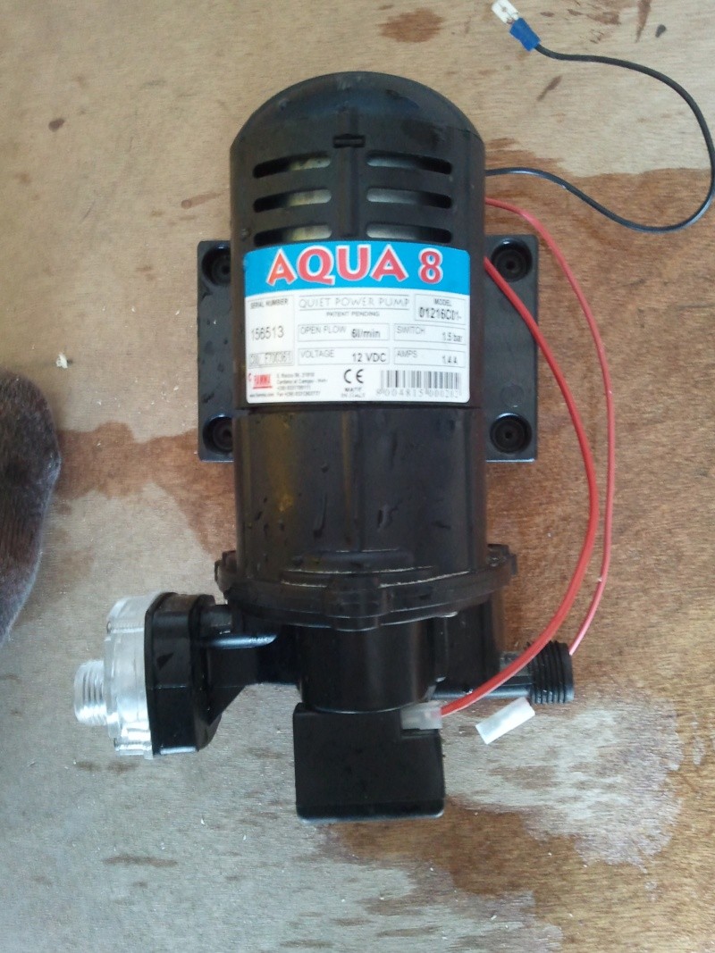

Messagepar jojo3013 » 01 PMvMer, 16 Oct 2013 12:15:18 +000015Mercredi 2009 041240

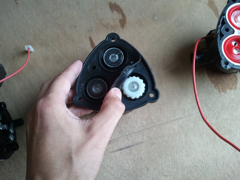

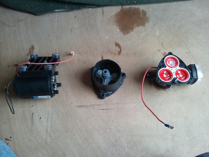

Aujourd'hui, fuite d'eau, ma pompe Fiamma fuit, c'est pas cool. Voilà l'objet en question:
Pompe Fiamma AQUA 8 12volts, 6 litres/minute, conso 1.4 A, pression 1.5 Bar.
Je doit l'avoir depuis 4 ans mais elle est monté que depuis 3 mois, et à pompé 1200 litres d'eau. C'est peu pour tombé en panne.
On Démonte, de gauche à droite, 1 le moteur, 2 l’excentrique qui action les pistons, 3 le cul de la pompe.
La fuite ne vient pas d'un joint, sue été trop simple, un piston est cassé(rond plastique transparent) et les autre sont fissuré.
Vue que la membrane est prie en sandwich entre le piston et sont actionneur, ben là ça fuit et la flotte ressort en haut de l'élément 2.
Donc c'est cassé, et c'est pas garantie, 2 choix s'offre à moi, je repart, ou je change ?
Que pensé vous que je doive faire ?, j’étais satisfait de cette pompe niveau débit, pression, bruit. Mais es que les prochaines pièce ne risque pas d'être aussi merdique, avez vous un modèle de pompe à conseillé (ou à déconseillé), merci pour vos info.

Re: Le chateau ambulant PREND l'eau HELP.
Messagepar Luciano » 01 PMvJeu, 17 Oct 2013 19:45:15 +000045Jeudi 2009 040740
Désolé je suis inculte en pompe électrique... j'utilise encore une pompe à pied en caoutchouc, mais j'ai du aussi la remplacer, une fois, la pauvre avait tout juste 30 ans, ah, la fleur de l'âge !!!
Maison ambulente
Légende personnelle
Emily Dickinson
Luciano
Messages: 1305
Localisation: Ici, maintenant
Messagepar jojo3013 » 01 PMvJeu, 17 Oct 2013 20:11:40 +000011Jeudi 2009 040840
ça marche bien les pompe à pied c'est comme les pompe immergé, sur ma caravane Sologne elle ont durée 30 ans aussi, mais pour alimenté un lave linge, la pompe à pied ça le fait moyen :) , bon pour le coup j'ai pus me dépanné, un accessoiriste ma filé de la pièce d'occasion en vampirisant une pompe au rebut, ça le fait provisoirement, après je changerais de pompe, du coup 10€ de pièce, ça le fait.
Le château ambulant http://www.mercotribe.net/phpBB3/viewtopic.php?f=10&t=32300
Trique au réveille, éloigne le médecin.
jojo3013
Messages: 185
Inscrit le: 01 PMvLun, 15 Sep 2008 18:50:17 +000050Lundi 2009 040640
Messagepar Raoul85 » 01 PMvJeu, 17 Oct 2013 20:45:08 +000045Jeudi 2009 040840
je bosse dans les bateaux de plaisance à st gilles croix de vie (les connaisseurs auront reconnu la marque)
on monte ce genre de pompe dans nos rafiots, ça marche plutôt bien, et ça a une bonne durée de vie.
http://www.spx.com/en/johnson-pump-marine/pd-marine-water-pressure-systems-aqua-jet-series/
et on utilise systématiquement des vases d'expansion, car ça élimine les accoups dans le circuit de flotte.
