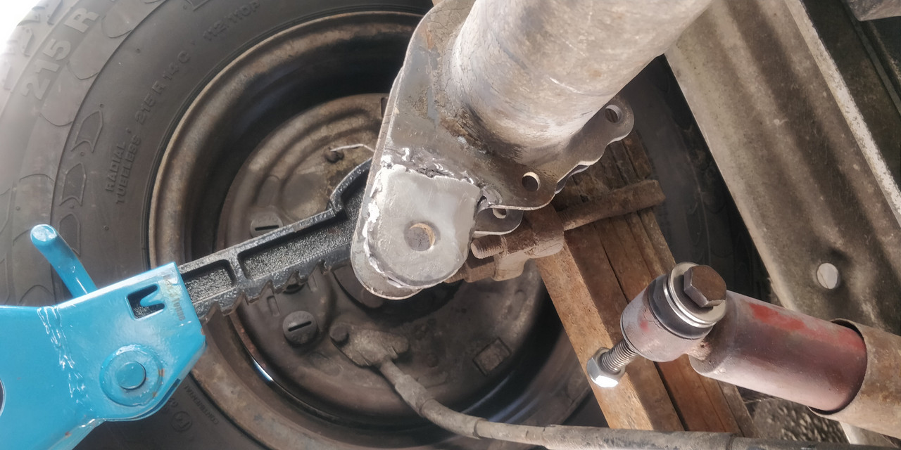

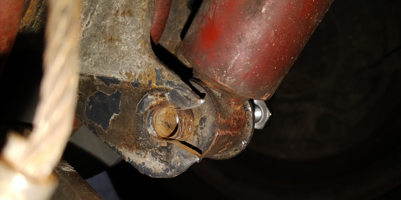

En fevrier dernier j'avais cassê ma patte d'amortisseur,
Comme j'avais le morceau manquant je me suis décider a acheter un poste a souder, j'ai donc ressouder le morceau a sa place sans trop de difficultés. J'ai ensuite soudé une rondelle dessus en renfort mais la soudure fut beaucoup plus fastidieuse a réaliser mais j'ai quand meme finit par y arriver meme si une bonne partie de la rondelle a fondu je me suis dit que ca pourrais le faire.
Je n'ai pas pu tester immédiatement a cause d'autres problemes, la semaine derniere j'ai enfin été faire un test routier. J'ai pris le camion pour aller bosser histoire de voir ce que ca donnais. De retour chez moi la pièce avais de nouveau cassé.
J'etais pas tres fier de moi... Je me suis dit que j'allais recommencer mais en mieux !

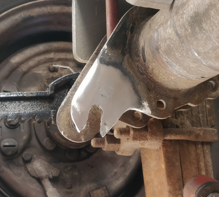

J'ai donc virer les traces de ma précédente intervention et remis le métal a nu.

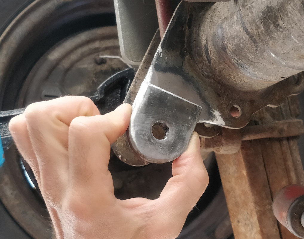

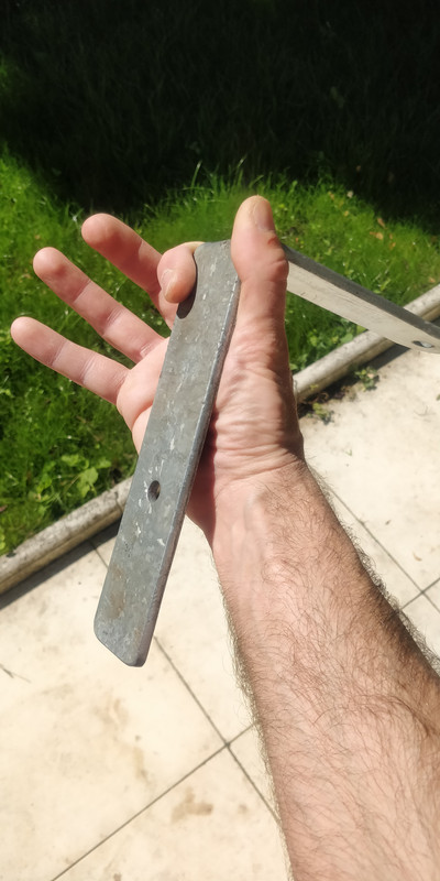

Cette fois j'ai voulu trouver quelque chose de plus baleze qu'une rondelle. Quelque chose d'au moins aussi epais que ma patte (4mm) J'ai donc fouiné de mon bazar et j'ai finit par dénicher cette grosse equerre en acier de 6.5mm d'epaisseur.
J'ai fais le test de l'aimant il colle bien sur l'equerre comme sur ma patte d'amortos.
Pour mon plus grand bonheur l'extremité de l'équerre fais pile la taille de ma piece.
(Oui ca m'arrive d'avoir de la chance aussi des fois, mais c'est très rare)
J'ai donc coupé le morceau interessant et j'ai poncer l'extérieur pour mettre le métal a nu.

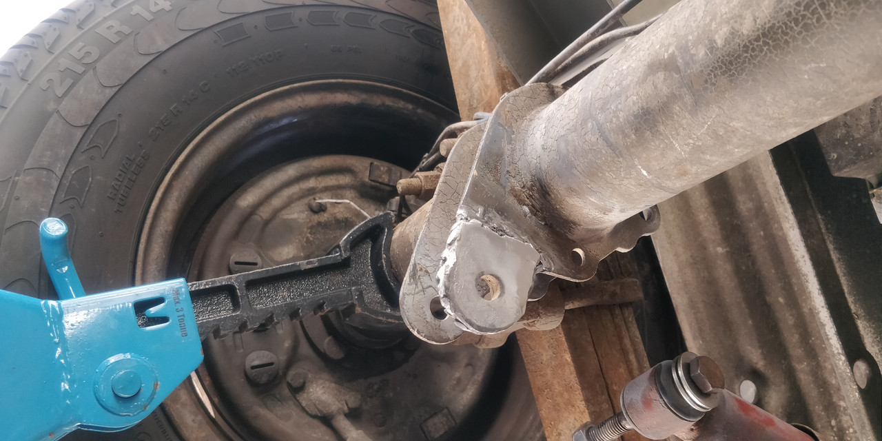

C'est a ce moment la que comme par magie mon voisin garagiste est arrivé et m'a proposé ses services. Il m'a proposé de faire la soudure a ma place. Comme je n'ai pas une grande expérience en la matiere et que lui fais ca souvent j'etais ravi de pouvoir confier ca a quelqu'un de plus sérieux.
Je l'ai donc laissé faire mais il a galérer. (Évidemment comme la piece n'est pas démontable il faut faire ca sous le camion sinon ca serait pas drole). Il m'a dit que c'etait fastidieu car la patte d'amortos etait dans un acier différent. On a finit a la tombée de la nuit.
Aujourd'hui je suis retourné sous le camion remettre ca au propre et en cassant le laitier je constate que le métal a bien fusionné sur environ 40% des endroits ou il a souder, le reste je me retrouve avec un cordon de soudure sur chaque piece et du laitier a l'endroit ou ca aurait du prendre... ( Je précise nous avons utilisé des baguettes d'acier basique de 2 et 2.5mm )
J'ai essayer de remettre un coup de baguette mais rien n'y fais.... La soudure a surtout fonctionné sur la tranche mais pas sur la partie rectiligne ou j'ai couper l'equerre. Je nai pas encore revu mon voisin pou en débattre avec lui.
Je pourrais remonter ainsi mais j'ai vraiment pas envie que ca casse a nouveu j'ai déja démonter et remonter ces coussins d'air au moins 6 fois et je commence vraiment a en avoir marre j'aimerai bien passer a autre chose
J'aimerais avoir des avis/conseils venant de gens qui s'y conaissent bien en soudure.
Y'a t'il quelque chose que j'ai mal fait ?
Comment pourrais-je souder les parties restantes en etant sur de réussir a faire fusionner les 2 pieces ?
(L'idée d'aller louer un poste oxy-acetylene pour l'opération m'a traverser l'esprit)
Je m'en remets a vous.

Messagepar Raoul à vélo » 01 AMvMer, 01 Mai 2019 03:51:45 +000051Mercredi 2009 040340
Il aurait fallu chanfreiner ta pièce rapportée et légèrement la patte d'amorto aussi partout où tu souhaites souder. Un chanfrein de 2mm sur la patte et de 3mm sur le renfort. De plus 2.5mm c'est trop faible pour souder si épais, sauf pour pointer ou faire une première passe mais il faut mini 3.2mm, 4mm même.
Aller discuter avec un pro de la soudure pour trouver une nuance de baguette plus adaptée au type d'acier et à la position de soudure pourrait être utile aussi.
Hésite pas aussi à faire quelques cordons de test sur ce qui reste de ton équerre :idea:

Messagepar Crocozorus » 01 AMvDim, 05 Mai 2019 04:00:13 +000000Dimanche 2009 040440
Merci pour tes lumieres Raoul ! J'ai pu reprendre ma soudure avec une baguette de 3.2 c'est beaucoup mieux. C'est pas tres esthétique mais au moins ca a fonctionné cette fois. Souder a l'envers c'est vraiment galere le metal en fusion veut pas tenir en place. Bon le temps nous dira si j'ai bien bosser... Je prends la route dans 15 jours pour des vacances ca fera un bon test.
Merci aussi a notre saint père qui m'a transmis son évangile de soudure
