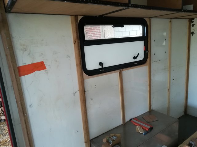

Ah oui,pour le contour des baies arrondies,j utilise du cp cintrable,que je delignes a la largeur souhaitée,en général je fais 5 mm de plus que l habillage des murs,comme ça ,si l ensemble est peint je peut faire un joint acrylique de finition autour.
Je sais pas combien ça vaut,j en récupère des chutes au taf.

Oui !!! J'y ai pensé et je me demandais à quel point c'était cintrable. Vu ta photo, ce serait nickel.
CP cintrable et cordelette de finition, voilà la solution ! merci ;)

Holàààà !
Et pendant que certains se goinfrent de foie gras, je bricole tranquillou sous le hangar!
Tasseautage partout, entourage des fenêtres avec les arrondis qui vont bien. Ce qui m'a pris pas mal de temps mais le résultat me satisfait :)
L'ancien habillage des murs était fixé sur des espèces de liteaux larges qui sont rivetés aux murs. J'ai donc prévu de les réutiliser en les doublant d'un liteau pour faire le placage. L'épaisseur finale est de 2cm et des poussières sur les murs et 1,5cm sur les portes. Je mets de l'armaflex 19mm sur les murs et 13mm sur les portes.
Coffrage du système de verrouillage de la porte :
Début d'iso sur les portes arrières avec l'armaflex AF autocollant 13mm.
Ca colle fort fort, faut pas se louper !
Heureusement, j'aime faire ce genre de découpe méticuleuse.
