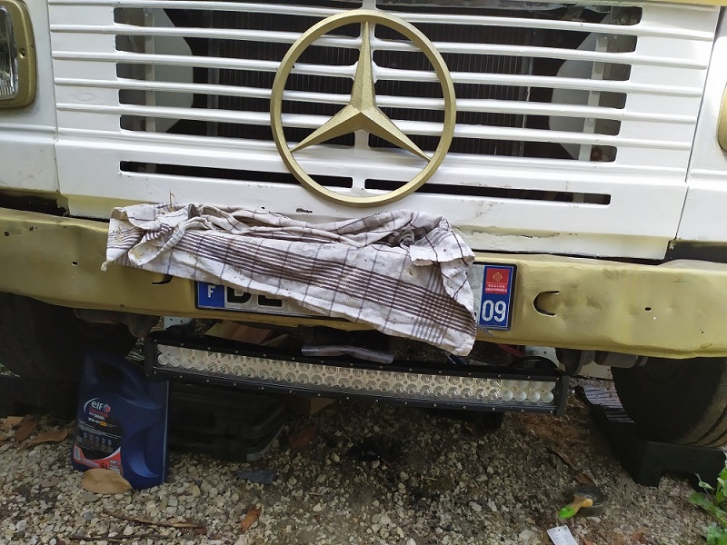

Messagepar max551 » 01 PMvJeu, 30 Juil 2020 12:42:41 +000042Jeudi 2009 041240
j'ai profité des soldes...
40euros toujours en chine livré en 1 semaine depuis l'allemagne
pas le droit de rouler avec mais pour trouver ca place dans les chemins ou sur les petites routes
Messages: 1688

Messagepar Guillaume38 » 01 PMvJeu, 30 Juil 2020 13:30:30 +000030Jeudi 2009 040140
Où comptes-tu l'installer ?

Messagepar max551 » 01 PMvJeu, 30 Juil 2020 14:01:47 +000001Jeudi 2009 040240
Sur le pare choc pour ne pas éclairer trop haut. j'ai trouvé des phares type jeep avec plein phare et code mais trop tard j'avais deja commandé celui la

Messagepar max551 » 01 PMvSam, 22 Aoû 2020 15:25:12 +000025Samedi 2009 040340
Comme le chef trouvait que c’était vraiment très moche ce truc et que ça prend vachement plus de place que ce que j'imaginé. je l'ai installé ici.
Fixé avec des équerres de charpente directement dans les trous disponibles sous le châssis.
