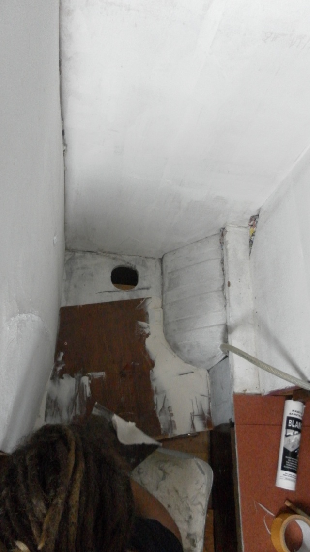

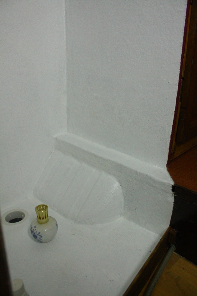

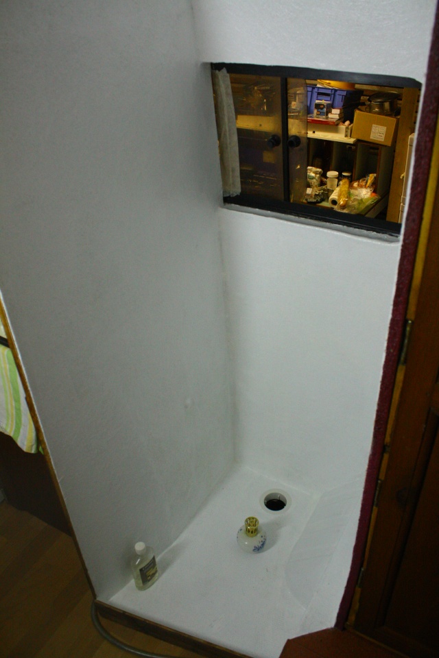

Bon voilà des nouvelles de notre petite douche, la cabine est fini ( pfiouuuu, le temps d'avoir le matos et de s'y mettre ... ) maintenant manque tout le reste qui va pas avancer vite vu que tom à u boulot pour 8 mois :shock: !!! Nous qui voulions repartir au mois 'avril :roll: bah ça sera fin aout ...
Bon alors pour la douche il a fait une cloison , une inclinaison dans le bac , passé de l'enduit , bouché tous les trous et posé de la fibre de verre + une couche de résine qui pu comme je sais pas quoi :shock: !!! ça piquait le pif ! Bref , voilà les photos :D

Messagepar El Entin » 01 PMvJeu, 24 Nov 2011 12:35:45 +000035Jeudi 2009 041240
Pas mal du tout cette douche:
Vous avez pas à vous faire chier avec un bac à fixer, c'est sur d'être étanche, le rendue est propre.
Par contre ça va peut-être condenser sur la partie du passage de roue, mais dans une douche c'est pas trop grave :D .
le fait de faire un caisson pour l'isoler vous aurait faire perdre de la place.

Pour ce qui est du bac de douche, on avait pas envi de galérer avec un bac fixe effectivement, il valait mieux suivre les courbes du camion , et na en guise d'isolation il a fait une couche de peinture , au pire sinon bah c'est la douche donc oon s'en fou !

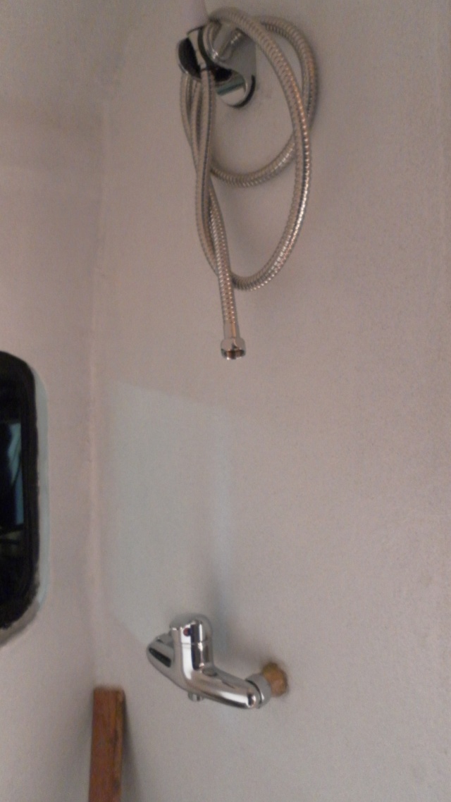

DOUCHE --> La suite :D
Voilà les nouvelles avancées de notre petite douche

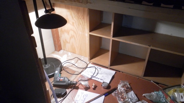

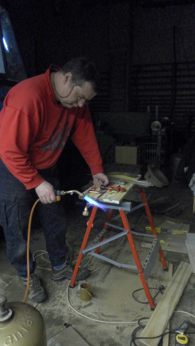

On a commencé par tomber les placards de sous le lit pour le fermer correctement parce que les courants d'air passaient un peu trop ...

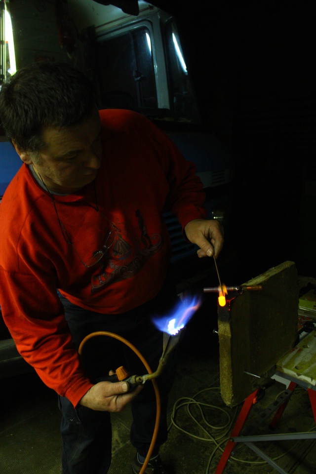

Les soudures

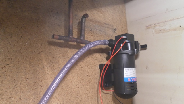

La pompe
la cabine

militom a écrit:Les soudures
ça me rappelle des souvenir ça!! :D

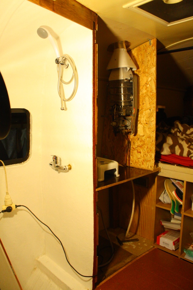

La pompe
C'est les attentes pour quoi les tuyau en cuivre que l'on voit?
freud
Messages: 632
Localisation: Gironde
Re: 508 de tom et emilie
Messagepar militom » 01 PMvSam, 31 Déc 2011 13:13:51 +000013Samedi 2009 040140
les tuyaux en cuivre c'est pour les arrivées d'eaux chaudes
je ferais un schéma quand ça aura plus avancé, normalement jeudi ou vendredi prochain :D

La douche est a demi réussi , on a l'eau froide mais pas l'eau chaude :( . Cause ? le chauffe-eau qui n'a pas fonctionné depuis longtemps et on sait pas trop ce qui bug alrs on va devoir l'amener chez le chauffagiste.

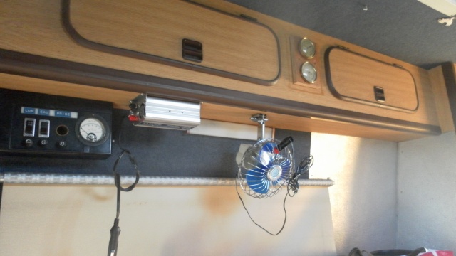

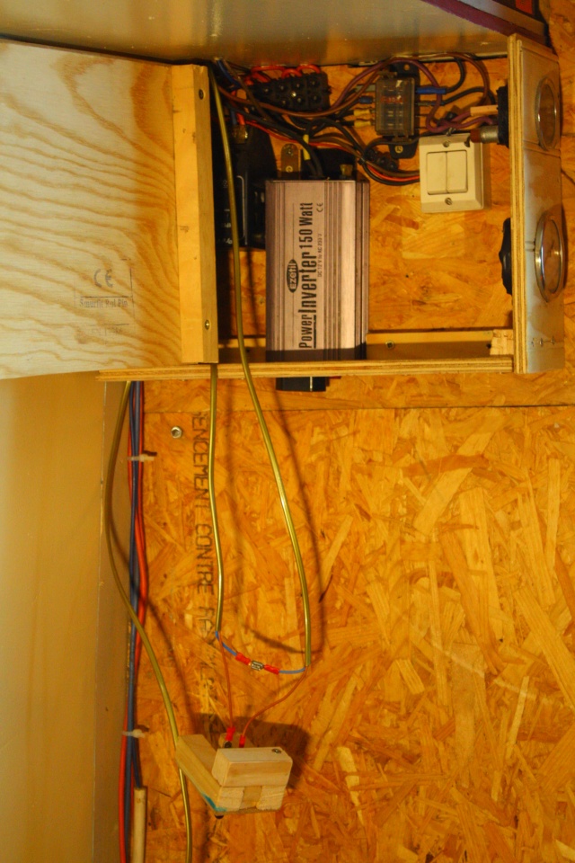

Electricité : fil reliés de la pompe a la baterie du panneau , et nouveau petit boitier pour cacher tout ce bordel !!! :lol:
