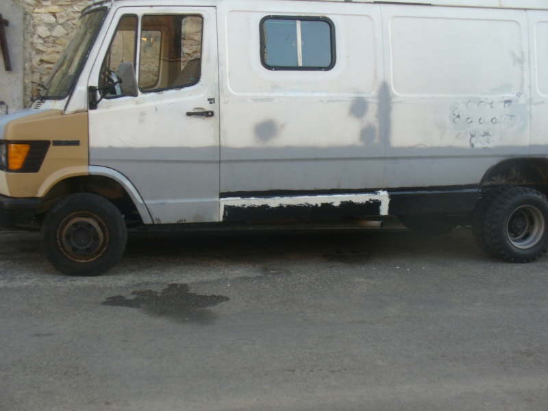

une tite photo d'ensemble de mes beaaauux bas de caisse j'ai mis une tite couche de mastic sur la premiere partie jattend pour faire l'autre bout car comme j'ai le passage de roue a faire encore je vais surement tripoter cette plaque il faudrait pas que le mastic crac ^^

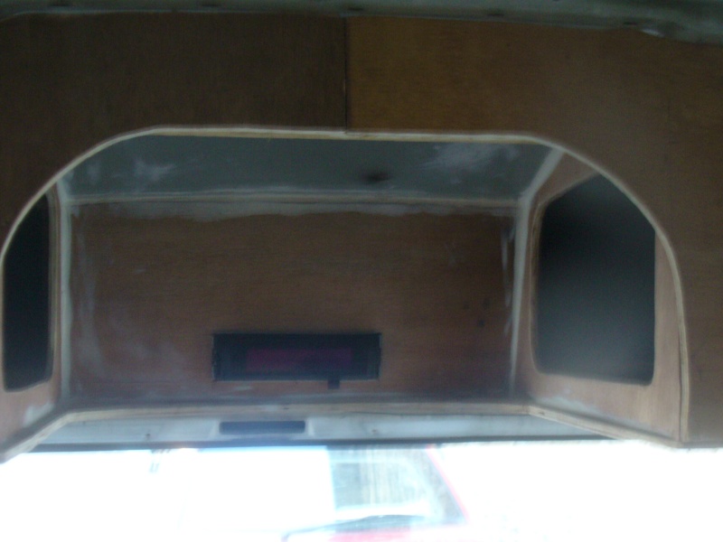

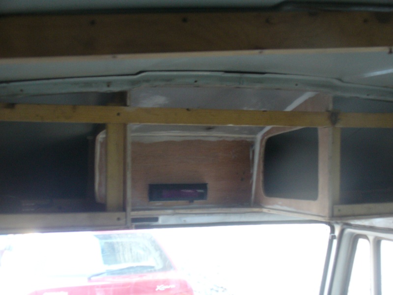

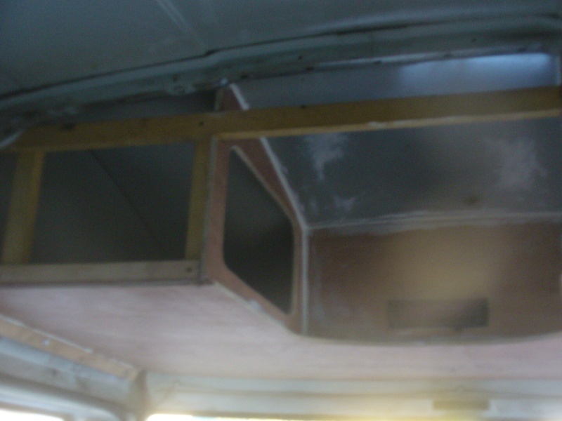

Mon ptit cockpit dont je suis assez content ca arrange bien la cabine ^^ aujourd'hui j'ai branché le poste et placé l'ampli en haut ca envoie toujours autant ^^
Et hop une fois fermé ca donne ca :D

La tole que j'ai ressoudé sur la partie exterieur est pliée a 45° de facon a la rendre rigide, du coup j'ai rien mis derriere ca permet a l'eau de mieux s'ecouler, car tous ces bas de caisse pourris n'on qu'une seul cause... les merdes qui restent bloqués entre les toles je sais pas pourquoi ils ont pas prevus des evacuations plus grandes que leurs miserable trous la!
Bref je l'ai traité peinte et voila.
POur mes pneus ce sont des blackstar si je me souvient reference guyane ou quelque chose comme ca :)
