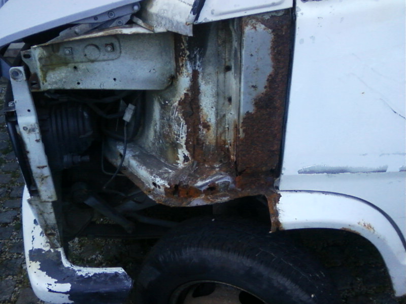

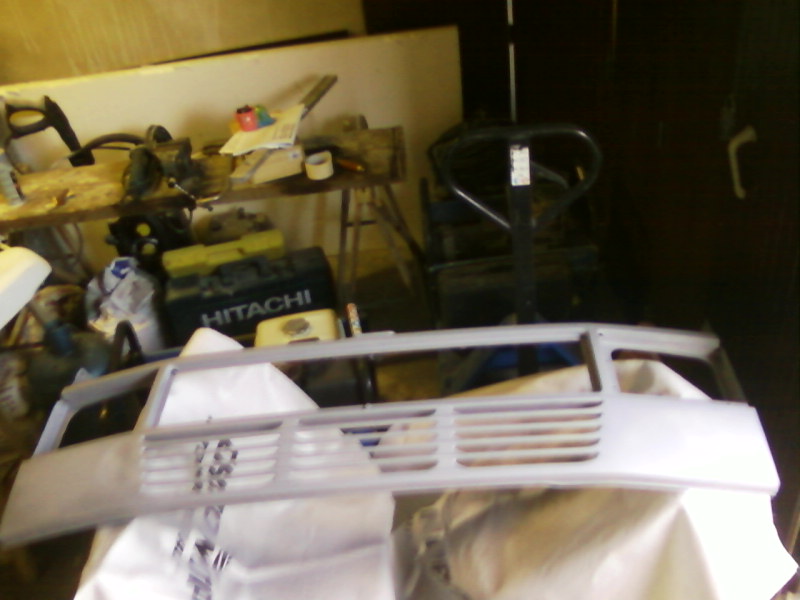

Saloute tout le monde bah des petites nouvelles apres cette periode d'absence demenagement oblige ^^

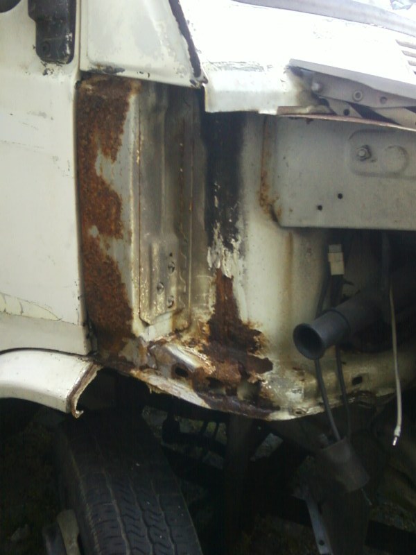

Alors le pepere dort maintenant dans une cour c'est pas couvert mais au moins je peut le mettre tout nue sans craindre la visite des manouche :P
j'ai recu mon aile avant gauche et ma calandre dans la semaine du coup le gros a eu le droit au desabillage de l'avant (dur dur d'enlever les ailes ils lesinent pas sur le mastic chez merco respect les gars qui vende leur aile en bonne etat moi j'ai du les plier a force ^^)
aussij'ai redresser ma rehausse a l'arriere aujourd'hui a coup de barre pour faire ls tractions, en y allant strategiquement c'est vraiment pas mal pour redresser un toit ^^
Et puis voila la semaine prochaine on va faire le tour des casses sur la n20 je croit avec mon pote qu'a le 508
Juste pour savoir le prix moyen d'une portiere arriere haute?? histoire que j'ai un ordre de prix en tete ainsi que pour une porte laterale si vous pouvez me renseigner ^^ en attendant voia des photos du portable desolé j'ai pas mieux ^^
Donc oui j'ai de la rouille a decaper deriere mes ailes je pense je vais devoir ressouder des petits bout par endroit
la on voit pas tres bien mais je vous le met quand meme si vous retrouvez la photo d'avant sur les pages precedente
de ce coté cava mieux un bon coup de disque est sa passe ;)

Yep battimmy ça me fait vraiment mal pour vous 2 quand je vois toute cette rouille de merde qui s'est acharnée sur Nesta. Mais bon je ne me fais pas de soucis, heureusement que vous êtes là pour le chouchouter ;) ;) ;)!
Bonne recherche et bonne continuation à vous 2 ...

pour s'acharner elle s'est acharné ^^ mais pour avoir 142000 km il a du rester arreté longtemps c'est ce que je me dit pour expliquer tout sa ^^

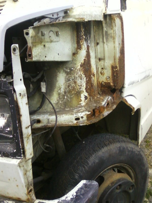

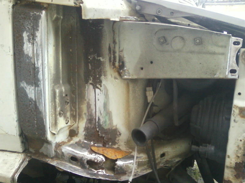

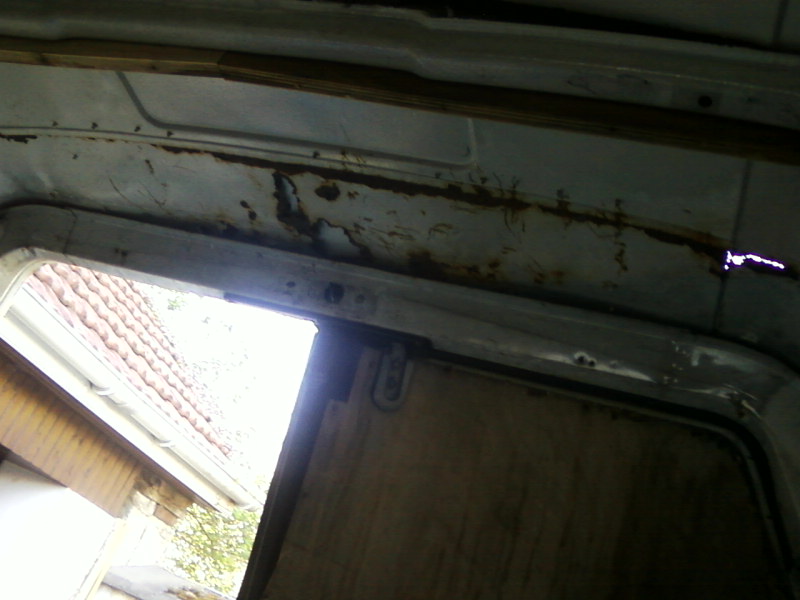

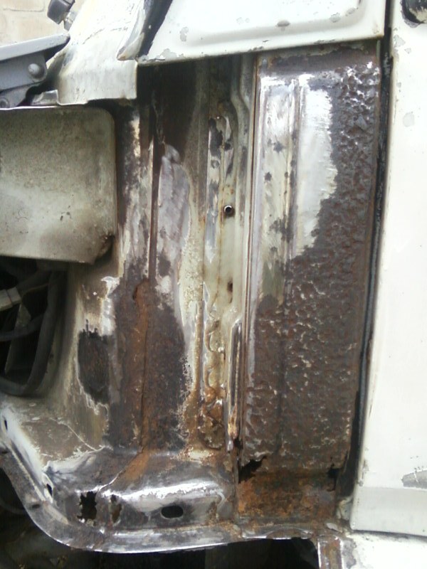

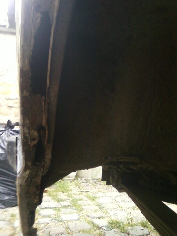

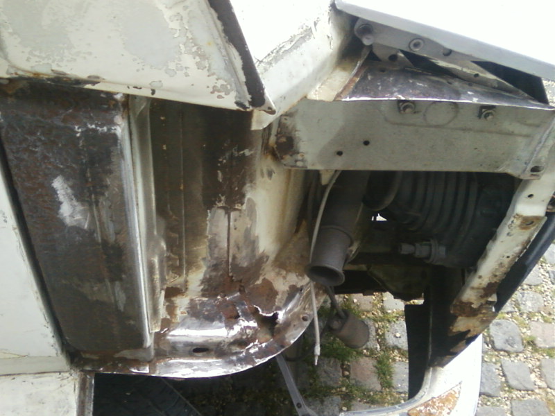

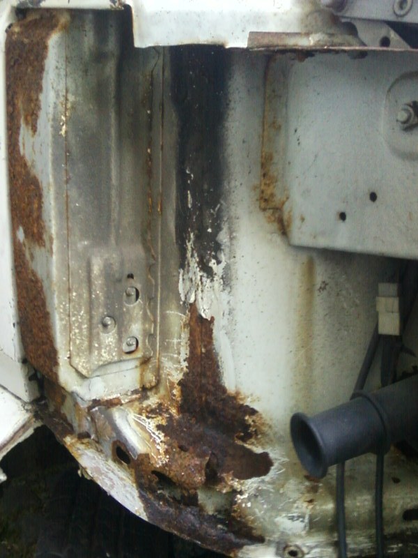

Messagepar battimmy » 01 PMvMar, 21 Avr 2009 16:26:15 +000026Mardi 2009 040440
yoop alors j'ai passé uncoup de meuleuse partout ou je pouvais et puis passage au grain 80 a la main dans les petits recoins innaccessible a la meuleuse
du coup il reste de la rouille dans les petit trou ou sa perforait un peu plus et je demande si il est necessaire que je ressoude des petits bout sur les petits trous que j'ai sur les montants parce que c'est pas grand chose et une fois bien traité et repeint je pense pas quil s'agrandisse enfin jespere.
J'attend l'avis des carossier s'il vous plait
Voilou bonne soirée a toussss

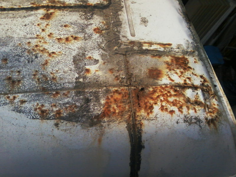

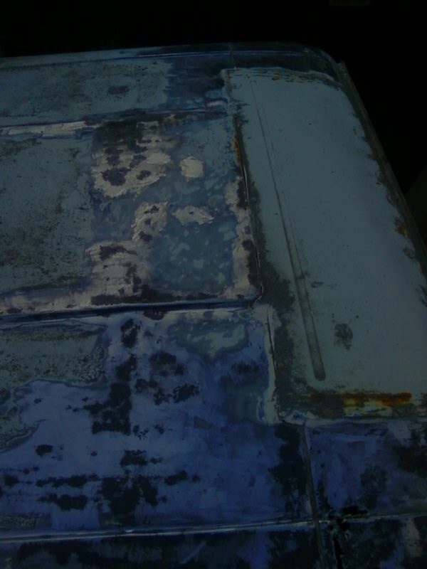

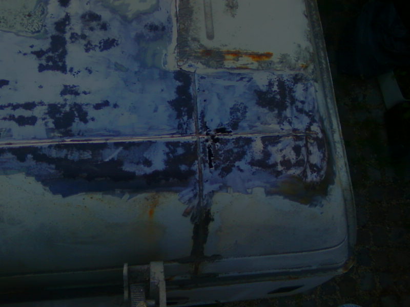

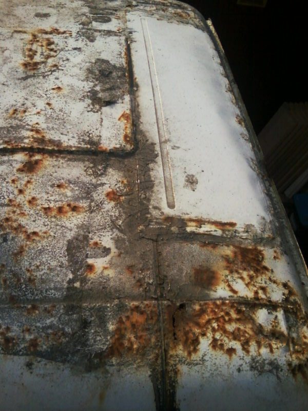

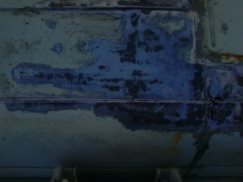

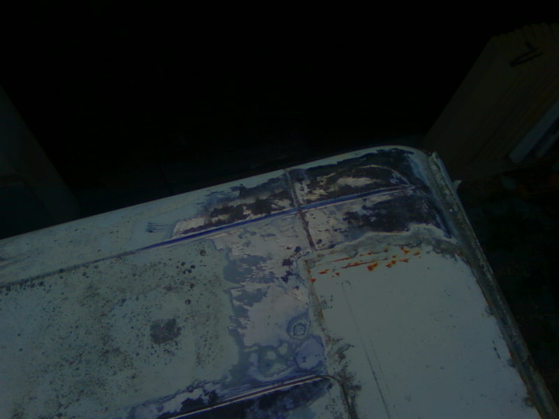

et hop encore du nouveau,

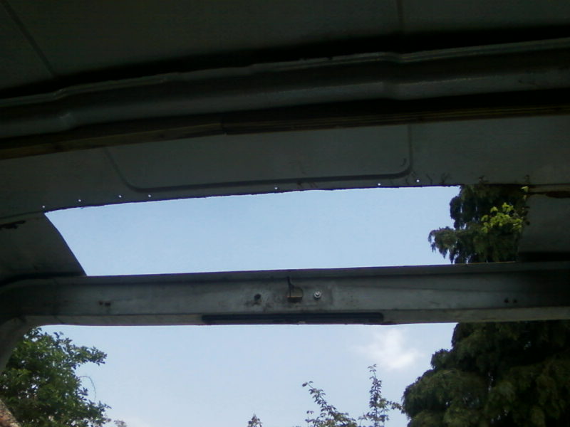

Debut de meulage du toit autour de la plaque riveté la ou cetait enfoncé
Avant
Apres
J4ai acheté du transformateur de rouille pour mettre sur mes montant la ou je ne peut pas acceder a la rouille et sur la parie arrondie comme c'est pas trop percé sa ira ^^
Pour mon toit je vais enlever les rivet et essayer de recuperer la plaque pour la nettoyer et la souder proprement (techniquement 8-) )
Finis pour aujourdhui bonne soirée les mercotiste

Messagepar RENARD » 01 PMvVen, 24 Avr 2009 19:56:08 +000056Vendredi 2009 040740
je te conseil de couper et ressouder des morceaux,mais sa peux le faire,mais de toute façon t'as un mig donc vas-y soude.

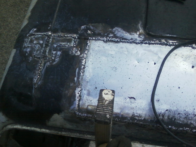

saloute tout le monde alors je vient aux nouvelles parce que il y en a de la nouvelle ^^
Tout d'abord mon pepere a recuperer toute ces portes comme neuve grace a AB Mat si vous habitez dans la region parisienne c'est le paradis des camions mercedes il revende entre autre les vehicules d'entreprise mais il doit yavoir une centaine de camion en excellent etat dans le parc a vendre et une bonne cinquantaine a depouiller derriere que ce soit du poids lourd ou de l'utilitaire d'ailleur lemec m'as dit qu'il allez avoir un arrivage de sprinter 20m3 a 3000e tres bientot si ca en interesse c'est a fontenay-tresigny ou un truc comme sa. voila quart d'heure pub terminé ^^
Donc le jour meme ou on a taper la mission casse (galere a trouver les mercos quand meme..) jetait chez mon pote qui m'as accompagner et une envie soudaine de monter une porte donc de 20h30 a 22h45 demontageremontage de la porte avec le mecanisme de fermeture
oooh c'est beau mais c'est vert je vais rebaptiser mon camion arlequin je croit on doit etre dans les 6couleurs differente aujourd'hui ^^ la bande de frameto sur la gauche qui fait toute la longueu pour cux qui se souvienne c'etait la ou il y avait dela fibrepour macon et de la resine mais je sais toujours pas pourquoi parce que apres avoir passer beaucoup de temps a meuler bah il y a rien en dessous ^^ tant mieux pour moi ceci dt ^^

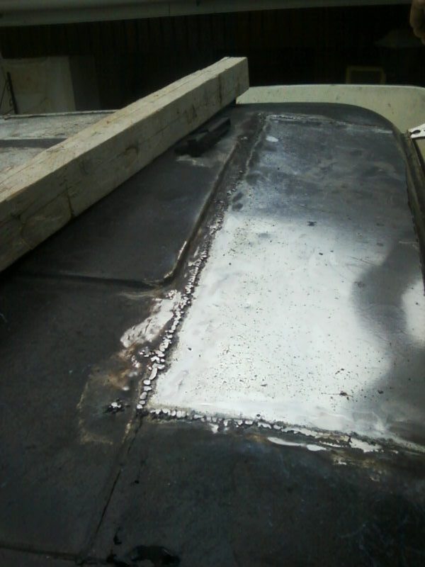

donc aussi decoupage de la tole sur le toit qui etait tout attaqué
Ressoudage de la plaque

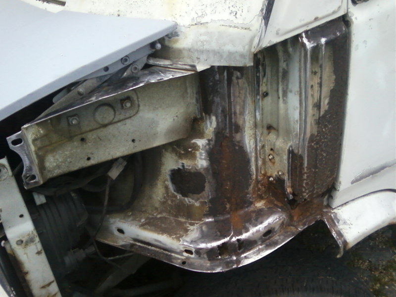

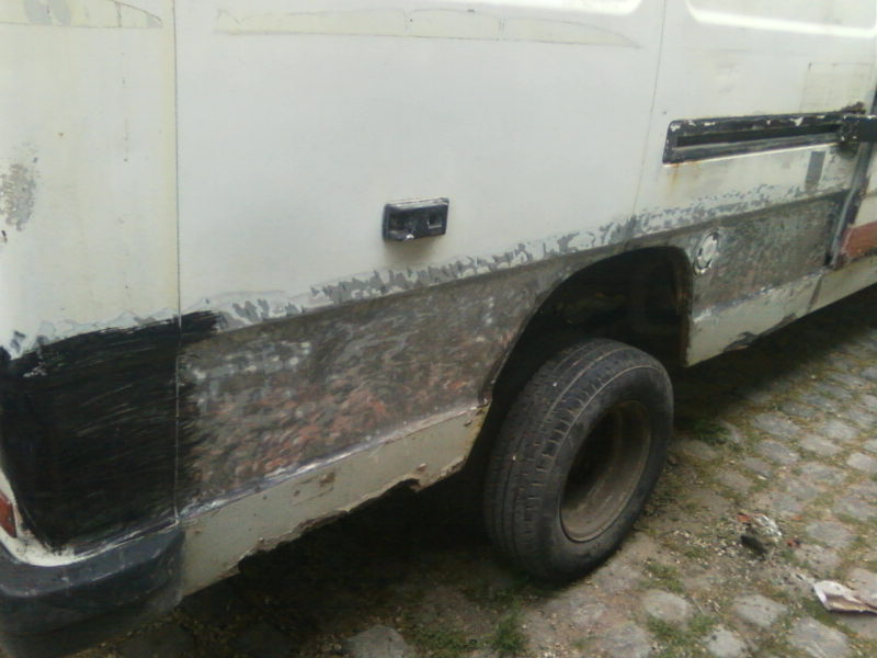

lecote droit donc apres le poncage (c'est la ou il yavait de la fibre tout le long pour ceux qui ne suivent pas :geek: )

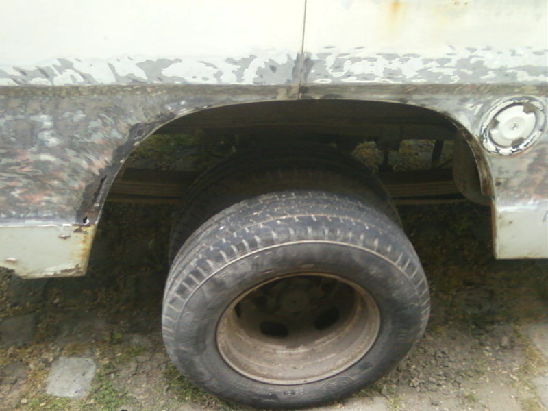

passage de roue un petit attaqué sur la partie vers le cul surtout
vue d'interieur du garde boue
Sa nouvelle face toute neuve ^^ j'ai pas encore ressouder les petis bout sur les montant je redemenage dans 3 jours donc la priorité etait l'etancheité de la caisse les montant ce sera pendant les vacances ^^

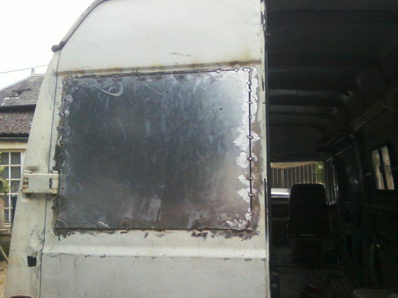

Bouchage du trou de fenetre de ma porte arriere toute neuve qui a jamais etait posé il y avait ni joint si systeme de fermeture rien dessus du coup j'ai du tout transvaser de mon ancienne portiere heureusement que c'etait encore propre ^^
Apres je vais mastiquer le tout pour remettre la surface bien droite
Là premiere decoupe pour ma porte laterale depuis c'est ressouder ici j'ai commencer le gros trou dans le debut du rail mais j'ai plus de fil fourré donc je suis bloqué la ^^ au moins same donnele temps de venir fairemon rapport ;)
Voila c'est tout pour le moment en photo j'e est pas de ma belle 3eme porte qiu est vert pomme elle ^^
niveau avancement j'ai commencé le mastique sur le toit mais je suis a cour de mastique aussi (decidement c'est pas mon jour) j'ai poncer tout le coté gauche ou iavait la resine comme a droite j'ai mis le mastique sika tout lelong derriere ma plaque de porte arriere que j'ai souder par petit point juste je pense que avec le sike derriere et le mastique par dessus ca bougera pas si??
Voilou c'est tout pour aujourd'huibon weekend les mercotiste :mrgreen:
