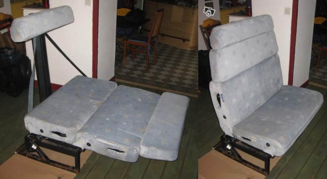

petite question, jeudi je vais chercher une banquette comme la tienne (une trois points), beaucoup plus sécurisante pour mettre un siège bébé que notre deux points actuel.
Si j'ai bien tout compris :
Tu as acheté ta banquette, puis tu l'a fait monter par un carrossier, puis t'es passé à la DREAL. C'est bien ça?
C'est compliqué? Faut faire de la paperasse? en tout carrossier plus DREAL ça t'as couté combien environ?

Concernant les sièges, j’espère pour toi que ça va le faire mais de mon coté, je n'avais trouvé aucuns carrossiers indus qui voulais travailler avec de l'occaz. J'en avais contacter 5 autour de chez moi, 3 ne voulais pas s'emmerder à faire ça et les 2 autres voulais travailler qu'avec du matos neuf (pour l'homologation bien sur).
Le carrossier m'a pris 700€ et la DREAL 80€ environ (c'est les siège qui font le plus mal, pas au dos mais au chéquier :roll:)
Tu as chopé les sièges mais as-tu aussi le planché fixé-collé ? Car c'est indispensable pour l'homologation.
Bon courage, tiens-moi au jus.
Ciao

Messagepar Mr. Roumain » 01 PMvMar, 11 Juin 2013 22:10:57 +000010Mardi 2009 041040
Pour tes portes tu as mis des vis de 10mm du coup?
C'est quoi un planché fixé-collé? Je vais essayer et puis si c'est trop galère ça restera comme ça et je jouerais au mec qui ne savais pas quand je me ferais arrêter, enfin comme dab quoi :lol:
700€ banquette comprise ou juste la pose de la pseudo plaque métallique au sol et la mains d’œuvre?

Messagepar morganbu » 01 AMvMer, 12 Juin 2013 06:44:51 +000044Mercredi 2009 040640
Oui c'est ça des micro-vis de 10mm
Pour le planché fixé collé c'est ça
C'est sur cette plaque que sont fixé les banquettes. Et elle-même est fixé au planché du camion fixé (avec de grosse vis) et aussi collé (avec une sorte de super sika x10 industrielle)
Pour 700e le carrossier à tout fais (heureusement) c'est a dire c'est lui qui a rempli le dossier RTI, posé le planché au micropoil selon les calculs, pris RDV avec la DREAL.
Et le jour du RDV avec la DREAL, il est venu avec moi (genre mon avocat :lol: ) pour être sur que ça passe, et c'est passé

Messagepar Mr. Roumain » 01 AMvMer, 12 Juin 2013 07:40:34 +000040Mercredi 2009 040740
Mais la banquette en elle même était elle comprise dans les 700€ ou l'a tu acheté en plus, par le biai du carrossier?
Pour savoir si je fait une connerie ou pas, car la banquette que je vais chercher est déjà a 600€.

Messagepar morganbu » 01 AMvMer, 12 Juin 2013 11:48:32 +000048Mercredi 2009 041140
Non la banquette ne fais pas parti de ce que j'ai dis précédemment.
Les deux banquette --> 3000€ et oui ça fais mal

Messagepar Mr. Roumain » 01 PMvMer, 12 Juin 2013 13:30:17 +000030Mercredi 2009 040140
Bon, c'est bien se que je pensais, donc je fonce et si j'arrive pas l'homologuer je roulerais comme ça...
