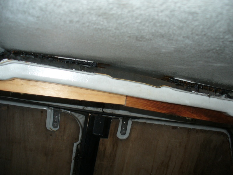

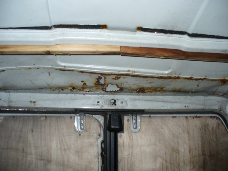

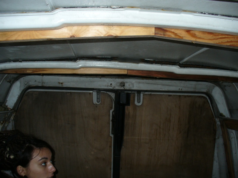

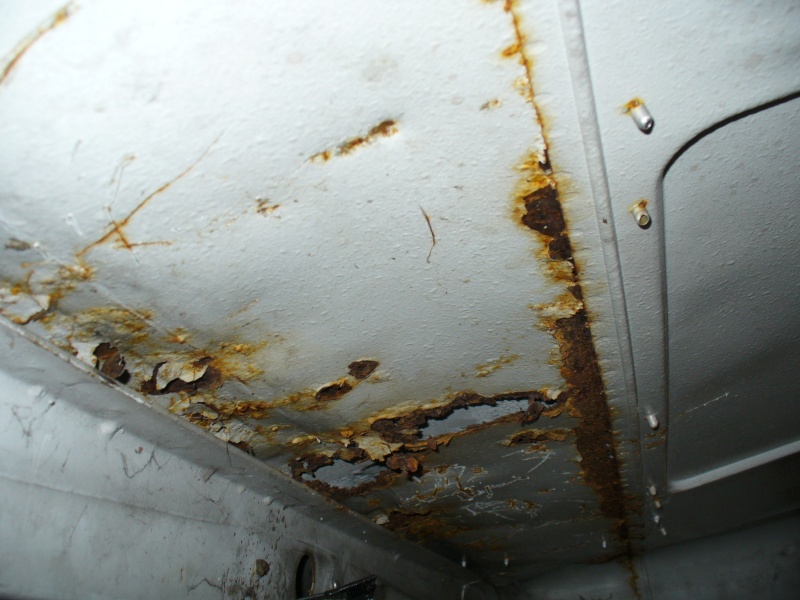

alors pour en revenir a mon petit nesta voila les photo du renfort tordu et de la belle rouille qui est sous la plaque riveté
la on voit bien que le renfort est plié (techniquement il est redressé plutot ^^) et le toit a ce niveau a garder il me semble la bonne forme mais au niveau du trou apres la rehausse est un peu enfoncé
la on voit bien les rivet de la plaque qui est a l'exterieur. et on voit bien la rouille ^^ comme je le disait ils ont du recouvrir sans traiter laissant la rouille s'etendre :?
petite vue d'ensemble
Voila donc vous avez une technique pour redresser tou sa? moi j'avait pensé a des etais avec des cales que je mettrait en force et des petits coup de massette pour redresser tout sa. Si quelqu'un a deja fait ou a une idée je suis preneur ^^

Messagepar le 407de mich et nadou » 01 AMvLun, 16 Mar 2009 09:34:12 +000034Lundi 2009 040940
salut
ohoh tit probleme de toit :!: :!: il a prit cher
j'espere que tu as une grange ou de quoi le mettre a l'abris pour pouvoir refaire ca tranquil ;) ( couper ,traiter ,souder)
redresser le renfort va etre chaud sauf si tu le demonte pour avoir + de faciliter a bosser dessus 8-)
jolie ton aile galere a retirer la colle int surtout hesite pas a en remettre a la pose ....
courage pour la suite a+

Messagepar battimmy » 01 PMvLun, 16 Mar 2009 17:44:09 +000044Lundi 2009 040540
ouai trop galere la colle a linterieur du coup j'en est laisser un peu je pense pas que sa gene pour la pose enfin j'espere pas ^^
bah j'ai un garage ou je pourais labriter si beoin pour refaire le toit c'est bon ^^ mais j'aimerai redresser ce foutu renfort quand meme

Messagepar les binos » 01 PMvLun, 16 Mar 2009 18:00:46 +000000Lundi 2009 040640
Salut salut.
Tu peux peu etre essayer de redresser la barre avec un etai comme tu disais. Essaye de glisser entre ta barre et ton etai un cric que tu montra pour essayer d' ecarter l' ensemble...
les binos
Messages: 952
Re: Nesta notre 407 DA37 141 000km demontage presque finii :D
Messagepar battimmy » 01 PMvLun, 16 Mar 2009 18:07:33 +000007Lundi 2009 040640
ah ouais pas con le crique ^^
Je note sa dans mon calpin mental pour le jour de l'intervention ;) merki

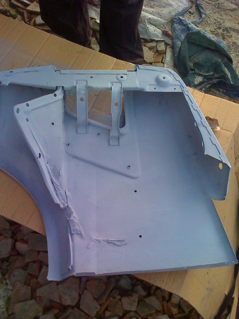

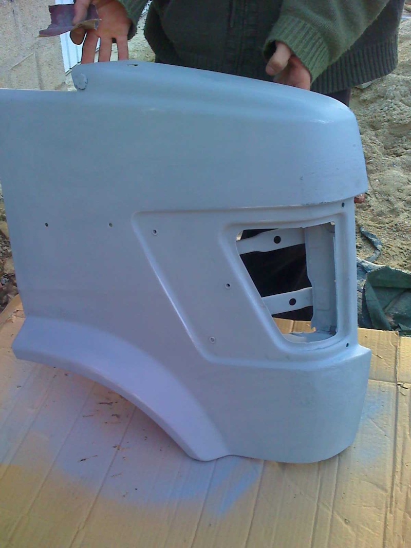

saloute des ptites nouvelles de ce weekend samedi journée tres ensoleiller on a passer les 2 couches de peinture sur l'aile qui est donc pretre a etre monté :D
Poncage du capot frameto sur les 2 ridicule tache de rouille et passage d'appret 2 couche d'ans l'aprem juste sur le dessus j'ai poncer et traiter en dessous mais sans trop m'attarder c'est bien attaquer je verrais pour le changer en temps et en heure ;) mais comme sa ca fait plus propre avec le capot peint :P un peu moins camion poubelle ^^
Ensuite j'ai changer tous mes filtres le filtre a air etait bieen rouillé et j'ai fait le niveau de mon huile (j'avaitt au moins 1 litres d'huile en trop dans le moteur. Et avec tous ces changement je reconnait plus le camion deja que je trouvait qu'il marchait bien voila qu'il se met a accelerer dans les cotes ou il rester a vitesse constante avant (et c'est de la bonne cote ;) ) alors je sais pas si c'est les filtres ou l'huile en moins on m'as dit que sa ralentissait le moteur quand iavait trop d'huile sa allourdi les pieces ou je sais pas quoi ^^ en tout cas il a fait sa premiere teuf ce weekend Multisons pres de dreux et des mercedes a profusion donc un magnifique 406 campingcar beige avec des bandes rouges sublime ^^ comme beaucoup d'autres :D
