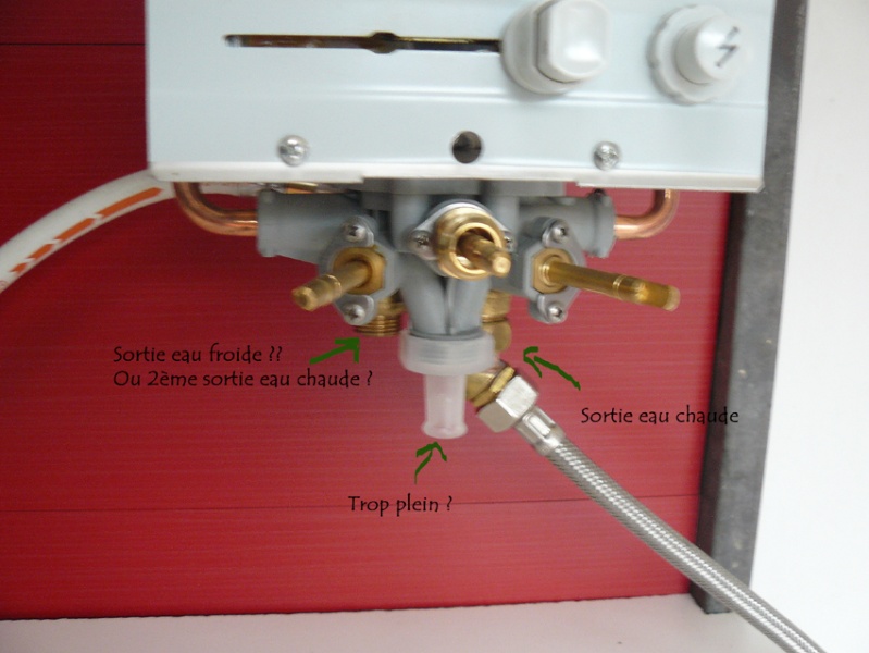

Gros problème avec mon chauffe eau, je comprends rien et le schéma d'explication me donne que dale.
C'est un ELM Le blanc LM5ARBM avec mélangeur.
Si quelqu'un pouvait m'aider

A priori tu as une entrée d'eau froide pour ta production d'eau chaude.
En façade, la tétine en plastique c'est l'option mitigeur, tu peux donc mettre un évier sous ton chauffe eau et te servir des petites tiges dorées pour régler l'eau chaude et l'eau froide
Donc tu as: *arrivée de gaz
*arrivée d'eau froide
*sortie d'eau chaude
*et mitigeur
dju
Messages: 806
Localisation: Dans l'Notin :)
Re: Mon 609 le rastaqouère !
Messagepar Lutine » 01 PMvVen, 11 Juin 2010 21:00:19 +000000Vendredi 2009 040940

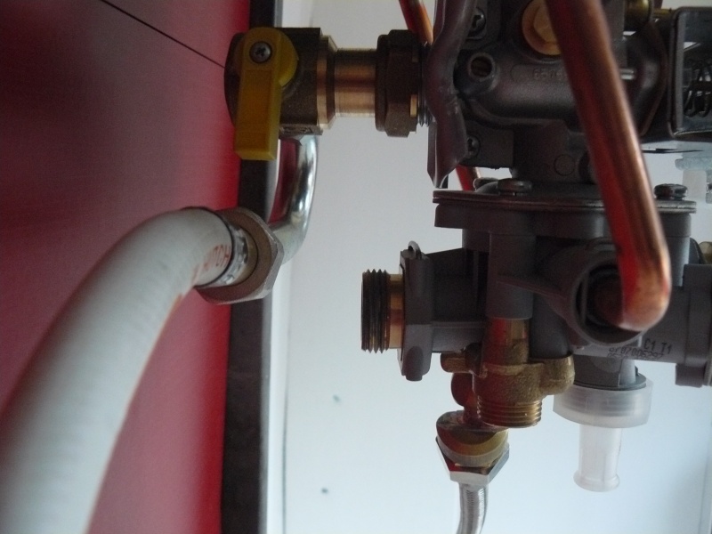

Sur l'arriere du chauffe eau, ce que l'on voit sur la 2eme photo c'est arrivé de gaz en haut et arrivé d'eau froidre en bas.
Ensuite tu veux dire que la tétine en plastique c'est une sortie d'eau que je regle direct sur le chauffe eau, ca ok j'ai compris.
Et pour les 2 autres, j'ai pas bien compris, à droite c'est une sortie d'eau chaude comme c'est marqué sur le schéma de la notice par contre celle de droite c'est une sortie de quoi ?

Lutine a écrit:Sur l'arriere du chauffe eau, ce que l'on voit sur la 2eme photo c'est arrivé de gaz en haut et arrivé d'eau froidre en bas.
Apriori, tu as donc effectivement, en haut derrière l'arrivée de gaz, en dessous l'arrivée d'eau et en dessous ton mélangeur, à droite eau froide et à gauche eau chaude.
Je pensais que tu n'aurais qu'une sortie d'eau chaude mais apparemment tu peux te servir de ton chauffe eau comme départ de lignes eau froide et eau chaude...
Si quelqu'un pouvait confirmer mes dires ce serait pas mal...

Messagepar Lutine » 01 PMvVen, 11 Juin 2010 21:30:18 +000030Vendredi 2009 040940
Donc ce serait une sortie eau froide, mais un collegue a regarder et pense que les 2 sorties sont liées entre elles, du coup c'est pour ca que j'y comprends plus rien.
La sortie eau chaude par contre c'est celle de droite la ou y'a deja le flexilble, c'est ce que me dit le schéma. Et a aucun moment il me parle de la 2eme sortie.
